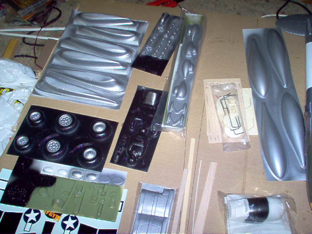

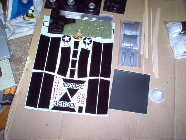

    Så kom det en ny dame i posten fra Griffin i dag. og for ei dame hehe har foreløbig bare åpnet eska og beundret og sjekket at alt var der og ikke noe ødelagt. har hatt en Alfa modell før. I første øye kast så ser det nesten ut som de kommer fra samme fabrikk. bortsett fra at alfaen er mere montert fra fabrikken. men ved å kikke litt nermere så ser man fort at dette er en mye større fryd for øyet. for ikke snakke om alle posene med skala utstyr som skal monteres. Har ikke bestemt meg for elektronikk enda. det er med monteringsplate for flere forskjellige motorfester. blant annet type GWS med gir. og kostnadsmessig er det mulig jeg ender opp med to 370 med gir. eller Tower Pro Bm 2408-21 å¨2S lipo passer kanskje. Tips mottas gjerne Er med 3blads skala propeller og spinnere og det må jo selvfølgelig brukes. servoer venter jeg på i posten har kjøpt noen towerpro 9grams servoer på qxl som jeg tenkte å se om passet. Er det noen som har spørsmål tips eller gennerelt noe som gjelder FSK P38 så er det bare å fyre løs. her er noen bilder av innholdet i eska så lenge.

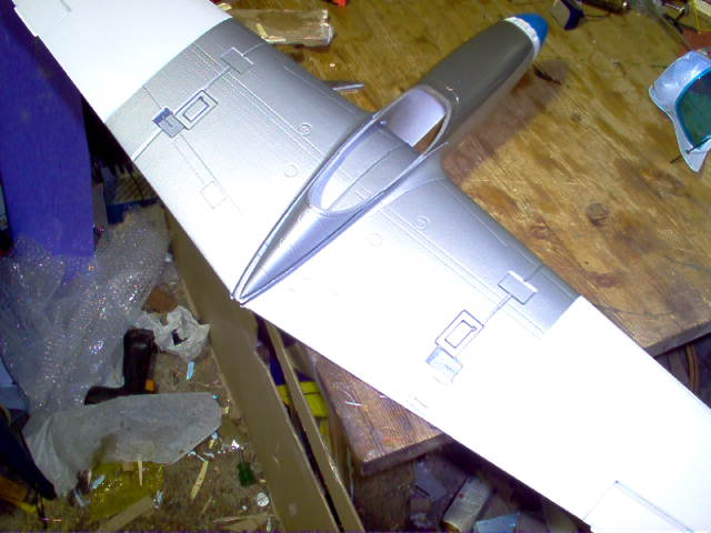

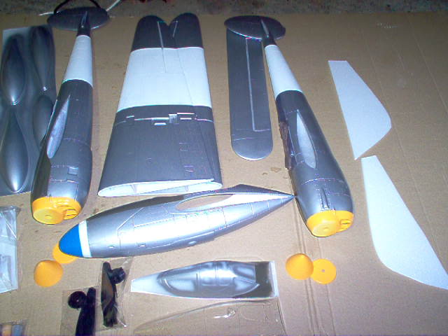

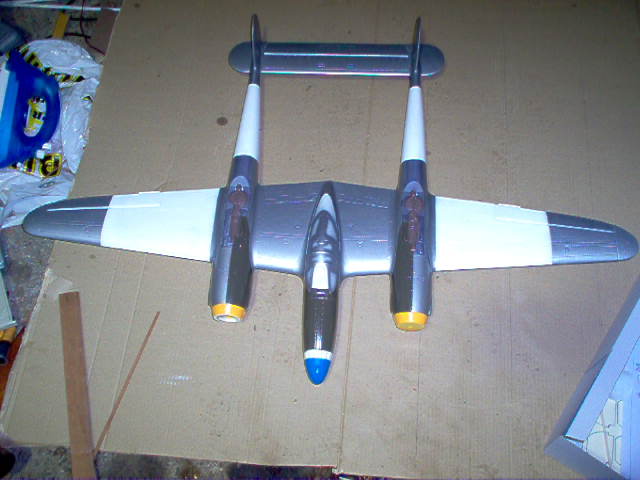

                har nå limt sammen vinge halvdelene, tredd innpå midt partiet. og klippet ut og satt på de vakumformede plast dingsene som skal dekke over skjøten. er ikke noe flink med saks/kniv på sånt små arbeide så jeg vet ikke hvor pent jeg får det. men skal nå gjøre mitt beste. Hvis det ser skeivt ut på bildet så kan jeg berolige med at det er ikke limt enda

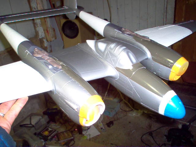

                    en liten prøvemontering for å se at alt passer sammen Er nesten å ta i å kalle dette ARF synes jeg, er mere byggesett. men men skal vel få det sammen. passformen på delene er heller ikke den beste, måtte skjære bort 4-5mm med depron i hullene til staben. og det er ikke så lett å skjære pent når det er sånn "lakk skinn" utenpå depronet. Manualen er ett eget kapittel ok tekst men kunne vært litt mere bilder. det står for eks. at man tar den balsabiten som skal være i cocpiten og til passer den. hvilken balsa bit? er jo flere å velge i som kunne passet der.
                    Ene covlingen datt av også. veldig dårlig limt. men det gjør bare motormonteringen enklere da den normalt skal forgå fra innsiden. tror jeg skal prøve å ta av den andre også.

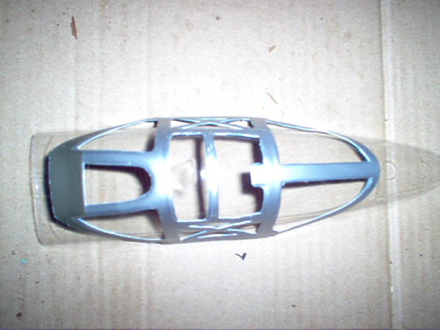

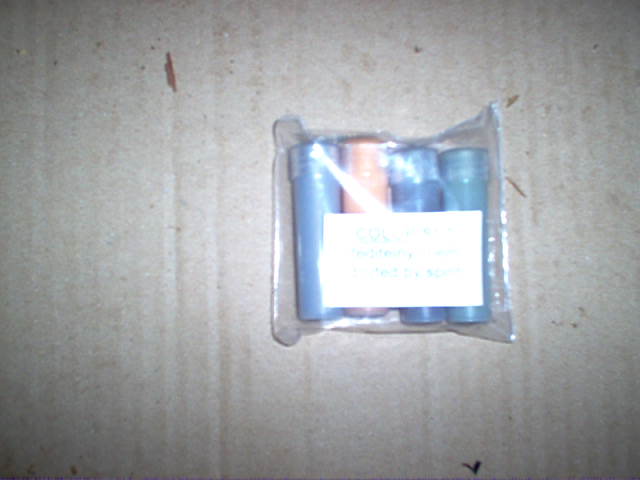

                      Begynte i kveld med det som skal skjæres ut i plastikk. er jo temmelig mye detaljer. Gikk for den som så vanskeligst ut først, for tenkte at om jeg ikke fikk til den så trengte jeg ikke være så nøye med resten heller dvs det var canopy som stod på tapeten. den består av en gjennomsiktig del og en farget del som skal skjæres slik at det blir rammene som danner vinduene. lett var det ikke men ble bedre en jeg var redd for på forhånd. Litt mere finpuss på kantene så blir det ganske bra. En annen detalj er at det faktisk er med maling også. som blant annet skal brukes på piloten og inne i cocpiten.

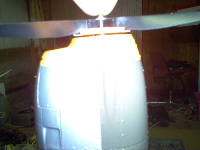

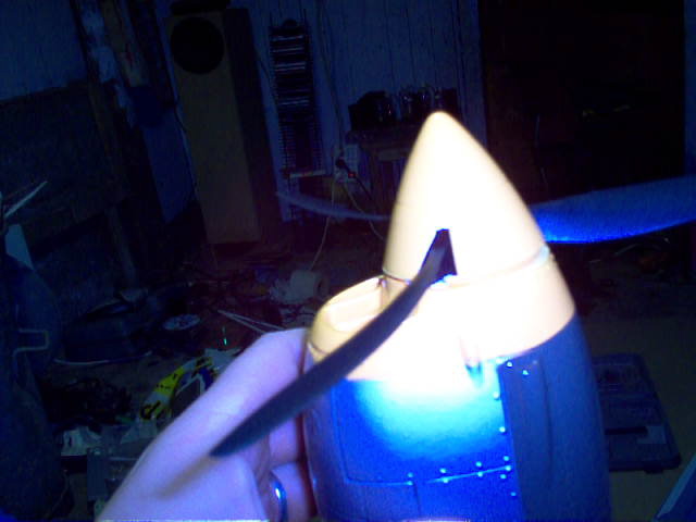

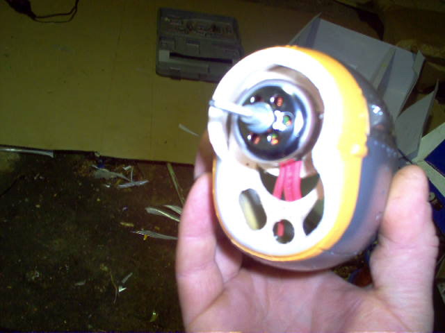

                            hei maxopp. Hører du har omtrent de samme erfaringene som meg når det gjelder kvalitet på settet. er jo stort sett det samme som går igjen på rc-groups også. det blir nok ikke noen flere flying styro på meg etter dette heller. litt synd det er så dårlig kvalitet på delene da skala detaljene og utseendet er utrolig fint. Hvis det går og få det sammen fint da Det værste er nesten motormonteringen. der motoren skal skrus fast på firewallen. så skal denne limes inn fra innsiden etterpå. og blir sittende ca en motorlangde inne i kroppen. også når man har skrudd på propellen, (hvordan man en skal få til det når man ikke kommer til motoren?) så skal spinneren limes fast til bakplata (og både spinner og bakplate er av samme syltynne dårlige plast kvalitet) hvis man må skifte propell hva da. ? nei det egner seg nok best til pynt dette.

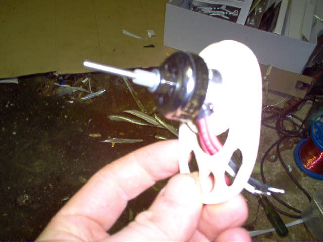

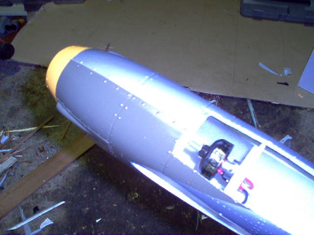

                              her er noen bilder av motormonteringen

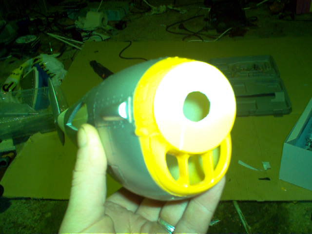

                              1. hull til propell aksling skåret ut i den på forhånd fast limte covlingen
                              2. motor montert på firewall
                              3. motor og firewall settes inn i kroppen bakfra
                              4. bakplate til spinner og propell montert for å justere avstanden til covlingen

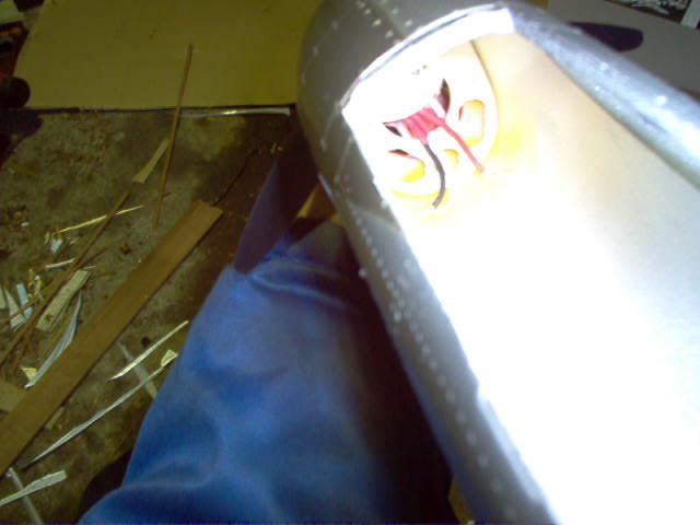

                              5. firewall limes bakfra er jo umulig å komme til fra front pga covlingen. og det er så langt fra åpningene fram til firewallen at jeg har ikke sjans til å rekke den med fingre eller se ordentlig der.
                              6.spinneren limes fast til bakplaten slik at man helt sikkert ikke skal ha mulighet til å skifte propell
                              7. nå løsnet covlingen da jeg skulle skjære hull i den slik at det går an å få limt fra forsiden bare jeg har fått plasert den riktig. kommer til å ta av den andre også slik at jeg helt sikkert får festet firewallene ordentelig.
