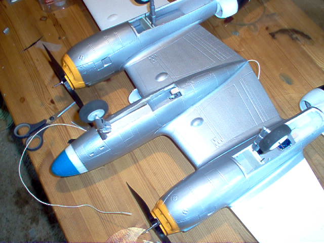

                        Må nå først komme med en beklagelse og trekke tilbake noe av det jag har sagt imot dette settet. var nok litt rask (les ivrig) når jeg pakket det opp for når jeg skulle rydde bort papp og papir som var rundt eska så fant jef siste side til manualen og der var det faktisk noen bilder av flyet ferdig montert. bla. understellet. dårlige svarthvit kopimaskin bilder men nok til at jeg med en gang skjønte monteringen. Og til de som evt skal bygge dette flyet. sett inn de platene som understallet skal festes i selv om dere ikke skal ha på understelled det stiver opp ganske mye. tror kanskje jeg hadde ungått og knekke nesa på jomruturen hvis jeg hadde hatt det i. Kommer mere bilder med understell montert i kveld. limet driver å tørker nå.
                          #42

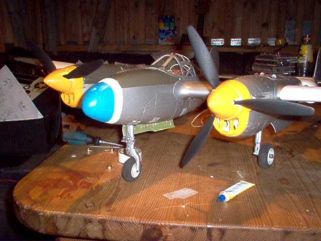

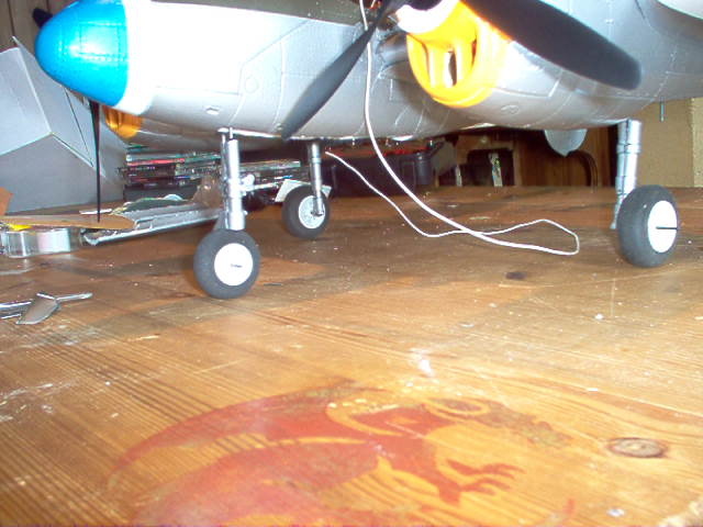

                          da var selve understellet på plass. nå skal det forsterkes litt også skal lukene på. har satt på andre hjul en de som fulgte med for det var også vakumformet som skulle klippes og limes sammen. tror ikke de egner seg til praktisk bruk hehe. hadde noen skumm hjul liggende som var samme størrelse.
                            #43

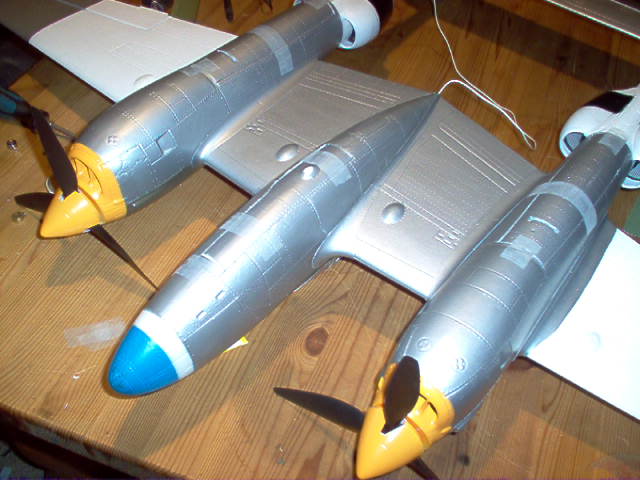

                            har nå ordnet med feste anordning til lukene og satt på plass igjen der jeg måtte skjære opp for å få satt i understellet. er vel meningen det skal være åpent når man har understellet på. men da jeg har tenkt å fly med det så ville jeg prøve å få det så solid som mulig. Ser kanskje litt rart ut at det er tett på undersiden av kroppen når understellet sitter på og lukene er åpne men det skal være litt prktisk også. tar meg omtrent 20sek å ta understellet av/på : har foreløbig bare tapet på plass over hull rommene men hvis det fungerer greit så blir de limt fast igjen og det blir nesten ikke synenes da det er skjært ut langs en panel linje. Prøve tur med understell i morgen tidlig på skaren
                            ellers så mangler jeg å lage til fester til dropptankene. må også finne på noe der slik at de kan tas av/på og sette på dekalene. kocpit inredningen tror jeg jeg dropper. ble mottaker og regulator der i stedet
