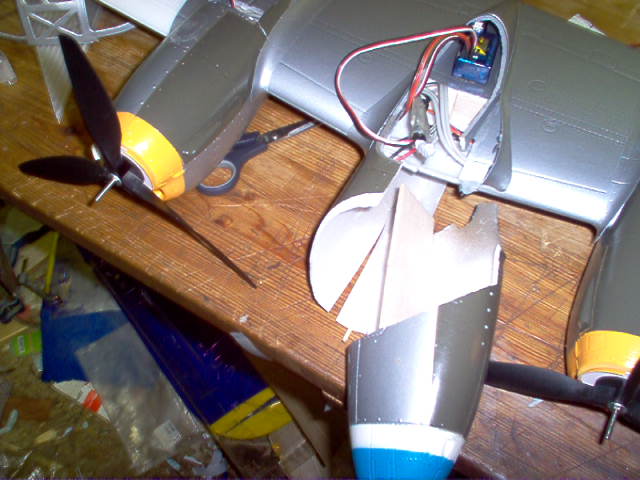

Men ett spørsmøl som dukket opp her nå. før jeg begynner å lime fast motorene. bør jeg legge regulatorene sammen med motorene og dra lange ledninger til batteriet som skal være i midten. eller bør ledningene til motorene være de lengste slik at regulatorene ligger så nærme batteriene som mulig.
vurderer evt å prøve med en regulator på begge motorene for å se om det virker. Da jeg har en 35A liggende er vist mange som får det til å funke. men er vel kanskje ikke alle motorer/regulatorer det funker med.Comment

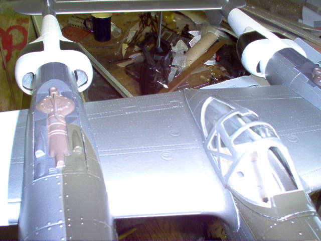

prøvde meg på cocpiten. klippet ut og limte sammen de delene som skal sammen. men får de ikke til å passe i flyet. tenk om manualen bare kunne hatt så mye som ett bilde av hvordan det skulle sett ut ferdig montert. Mulig jeg er veldig klønete og ikke skjønner noen ting. men gidder ikke sitte på timesvis bare for å finne ut hvordan sete og instrumentpanel skal få plass i flyet. Håper servoene kommer i morgen nå så får jeg gjordt det klart til prøve tur. gidder ikke rote mere med de scala detaljene nå. flyr det så ser det jo bra ut på avstandflyr det ikke så bra så satser jeg heller på å prøve å få alt til å passe og henger det under taket på hobbyrommet

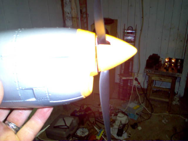

bruker en regulator og det funker nesten perfekt. når jeg prøvde første gangen var det helt problem fritt. men etter at jeg monterte motorene inn i flyet og fikk lengre ledninger fra motor til regulator så har den det med å ikke gå igang hver gang. men hvis det først er fart på propellene noe det jo vil være hele tiden i lufta så fungerer det helt topp. er ikke helt ferdig med monteringen enda skal kappe ledningene til motorene så de blir så korte som mulig, og kanskje like viktig at de er like lange så får vi se hvordan det blir. er uansett lagt opp slik at det ikke er noe problem å sette inn en regulator til hvis det blir trøbel. nå er jo ikke de tower motorene de som er mest likke kanskje selv om de er samme modell. tror det sikkert hadde fungert bedre med to axi for eks. mulig jeg kjøper med to silver line motorer for å prøve det. de er jo ikke så dyre. men først må jeg ha ett ordentelig batteri for dette oppsettet trekker nesten 25A på full gass på 3sdvs rundt 250Watt. og har ikke veid flyet. står 600gram i manualen

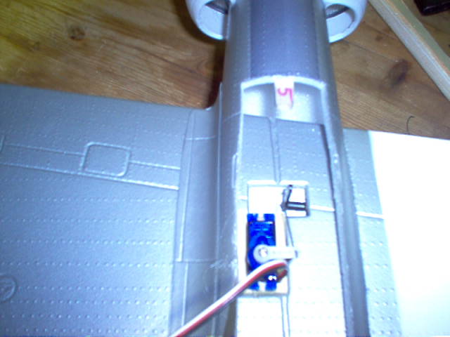

nå gir jeg oppservoene var for høye slik at jeg ikke får på lokket som skal over. og hvis jeg senker dem langt nok ned så blir de stikkende ut på undersiden av vingen. er de hs55 servoene så mye mindre en disse towerpro servoene da. må nå prøve å finne en løsning på det. gidder ikke kjøpe enda flere mini servoer
