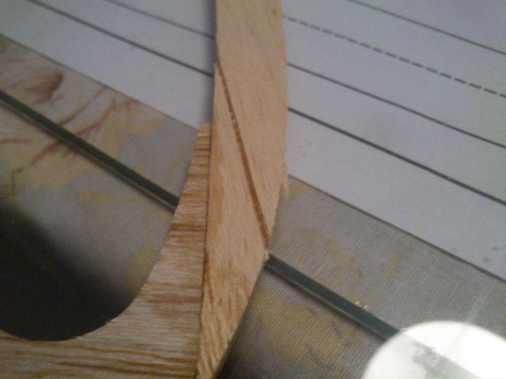

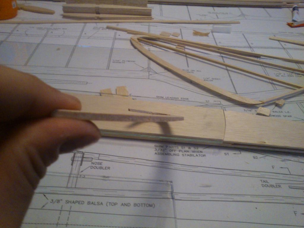

    Bakkant/vingetipp konstruksjonen til høyderor nr 2 ser ut som en telenor-logo...
    Den ble korrigert ved å sage halveis gjennom, bøye og fylle sagsporet med rød zap+aktivator på
    et passende sted

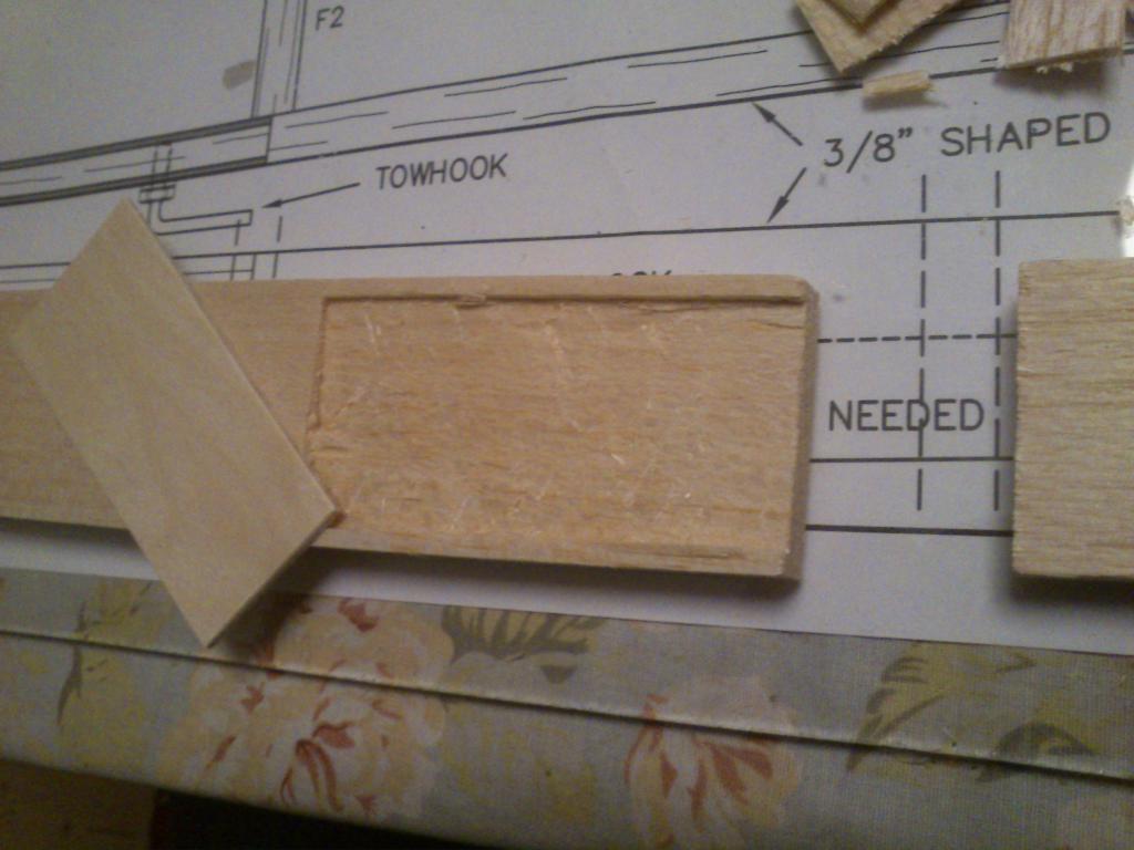

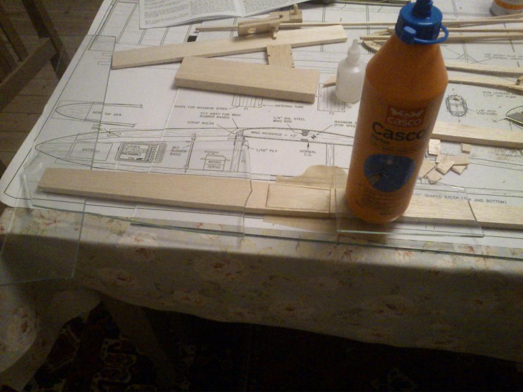

      Nydelige prefabrikerte biter for bunnen av kroppen, samt en kryssfinerplate
      for å forsterke området til tauekroken.
      Kryssfineren skal forsenkes, en skikkelig kosejobb for dem som liker å jobbe med treverk.

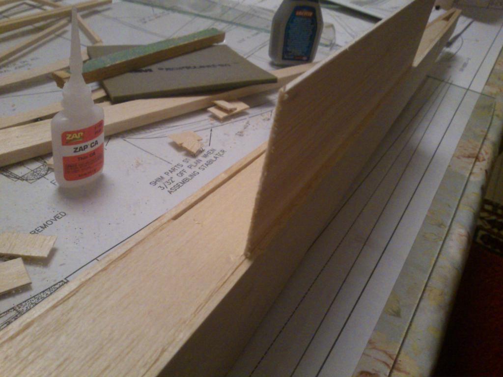

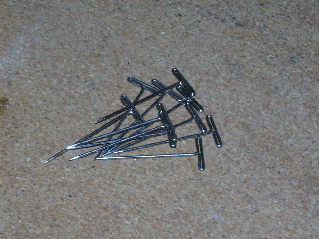

        Jeg savner ikke nåler, ei heller isoporplater for å trykke dem ned i, eller plastfolie for å beskytte tegniner.
        Problemet med isopor som byggeplate er at de er bøyelige, ikke flate, og holder nålene dårlig.
        Hobbyplanker holder nålene OK om man banker dem litt ned, men nålene holder uansett ikke fast i balsatreet.
        Så jeg er super-fornøyd med glass som byggeflate, og glass som gjennomsiktige vekter!

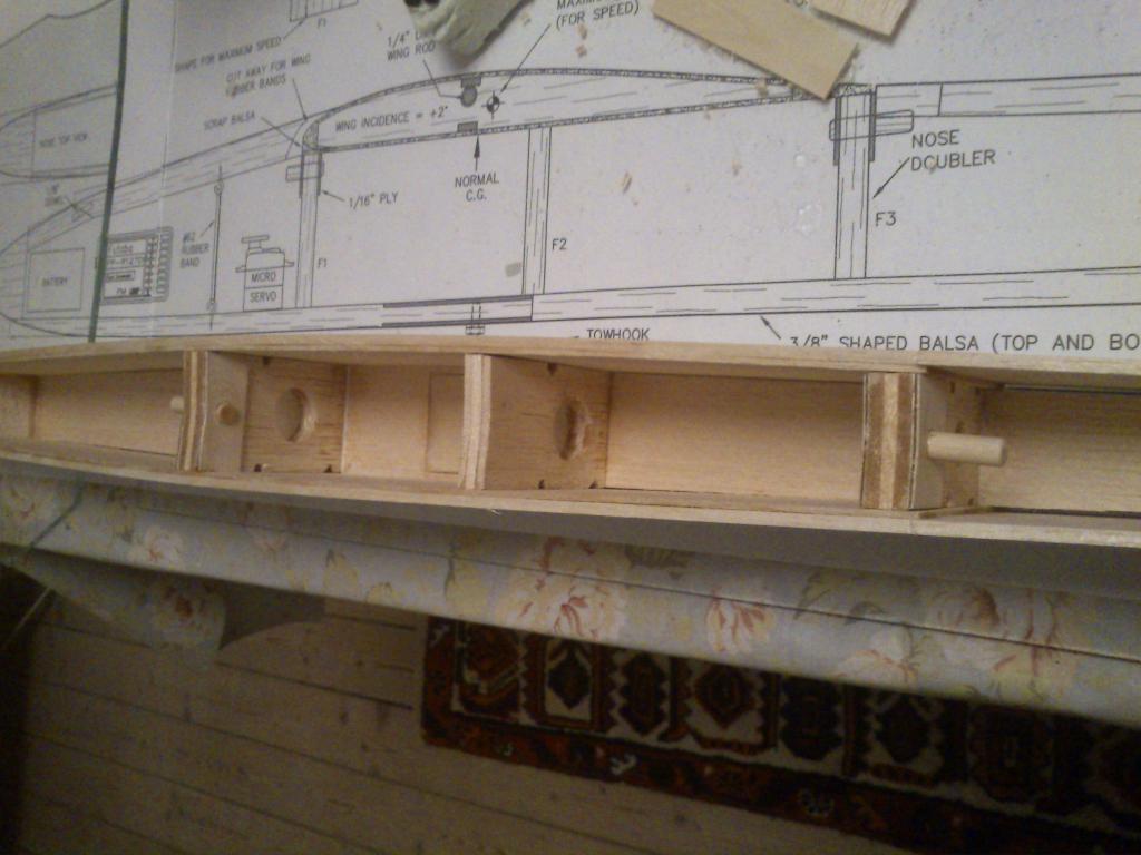

          3 stykk kroppspant fikk et solid hull i seg for å lette eventuell elektrifisering senere.
          Så ble spantene og neseklossen limt loddrett på bunnen, og så ble sidene punktlimt med zap til det forreste spantet
          mens det ble passet på at sidene var korrekt i alle bauger og kanter.
          Så etter en dobbel sjekk ble sidene limt fast langs alle flater.

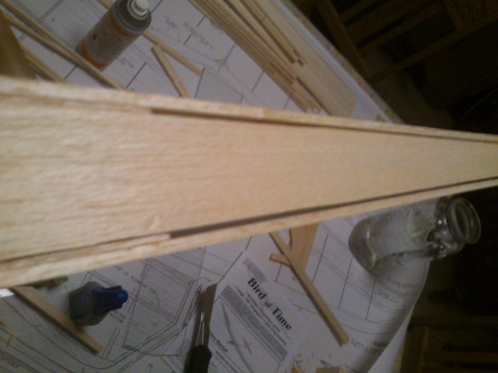

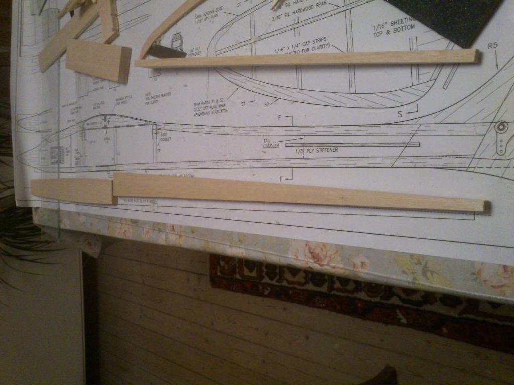

            Hverken tegninger eller instruksjoner forteller noe om hva man skal gjøre med glippen
            som oppstår fordi kroppsidene ikke er fordoblet i hele lengden...

              Så da var det bare å hjelpe seg selv om best man kan med tilgjengelige råvarer...

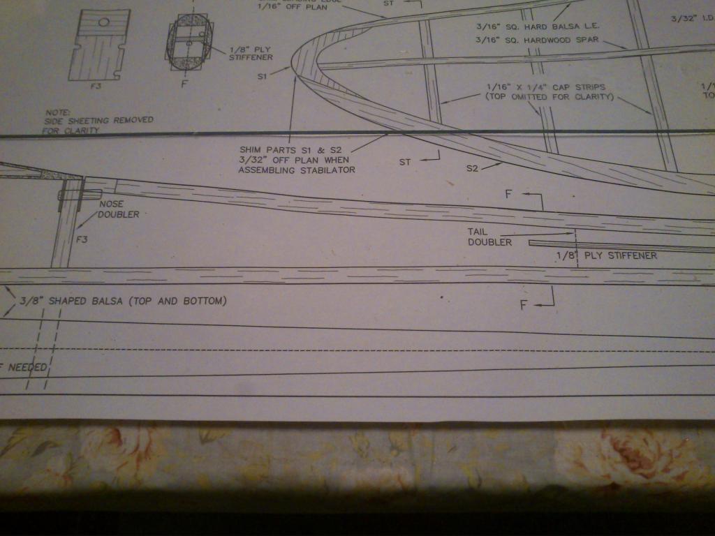

                Du kunne ikke ha postet et bilde av tegninga som viser overgangen ? Hvis du legger kroppen over tegninga, matcher da bredden på kroppsidene med tegninga på det stedet med forsterking ? Mulig forstekingen skulle vært limt høyere, så den kom høyere enn bunnen, eller forsterkningen skulle vært pusset til kileform ved overgangen ?

                    'Fuse Doublers', dvs forsterkninga var eksakt lik kroppsidene så høyden var det ikke noe å gjøre med.
                    Tegninga viser det også:
                    En tilsvarende blogg på rcgroups viser forsåvidt det samme, og med en fin kommentar: "The instruction booklet leaves a lot to be desired and it would be real easy to proceed into trouble which I don't need"

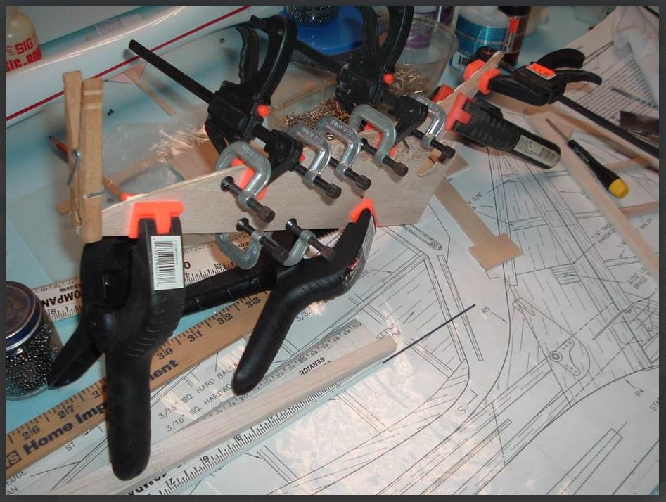

                      Han som bygde på rcgroups ser ut til å greie seg med syltetøyglass med blykuler, samt en kasse med skrutvinger.

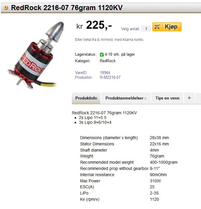

                          Når det gjelder fremtidig motorisering, lurer på å rett og slett lage et hull i neseklossen og lime
                          inn en ikke alt for stor motor. Denne er f.eks 28 mm tykk, som går akkurat men da blir det litt lite igjen
                          av klossen for å få det pent.
                          Edit: OK, dette er en outrunner motor, så det går ikke...
