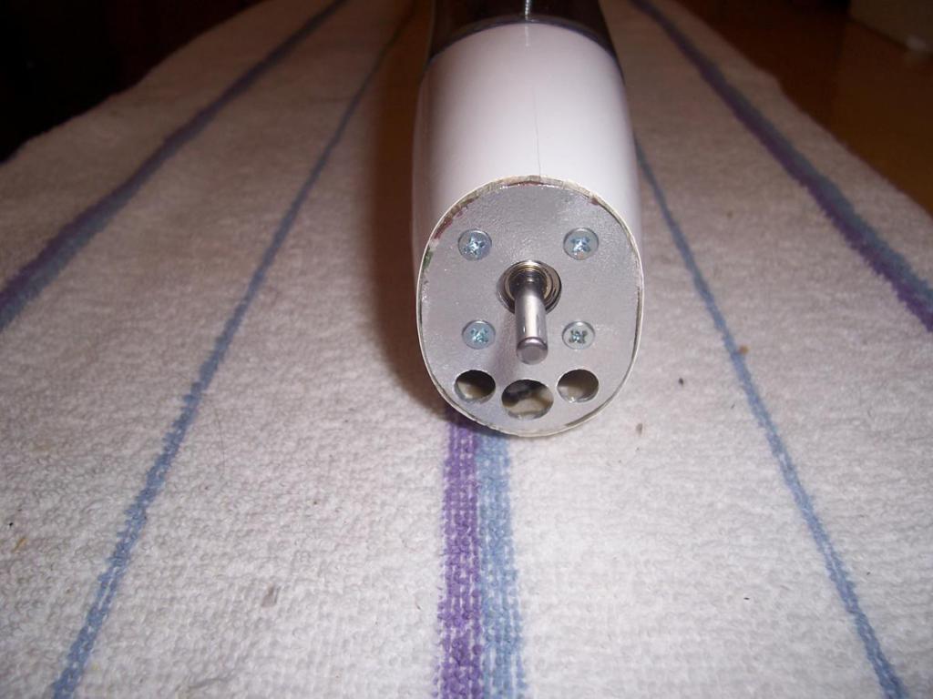

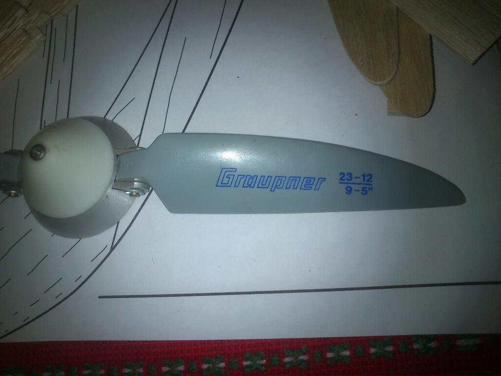

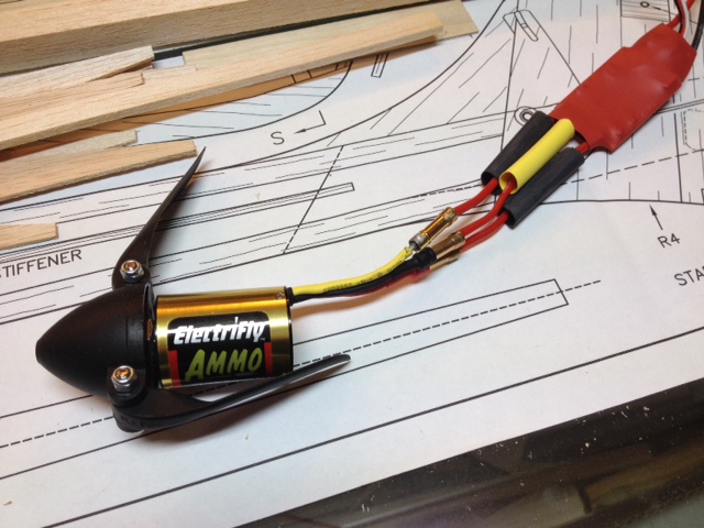

Ikke bruk denne propellen på denne motoren uten gearboks. Den trekker alt for mye selv med 2 celler. For å holde deg innenfor 200 watt uten gearboks bør du ikke bruke mer en ca 5x3 og 2 celler.Comment

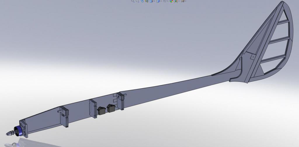

Selv med girboks så tror jeg den motoren blir for puslete, og skal du lime den slik du nevner så får den null lufting og vil bli veldig varm. Mitt tips vil være å droppe neseklossen og lage en torpedovegg/firewall så du får montert en 35mm outrunner. Bildet viser hva jeg mener, selvom jeg vill prøvd å montere den på innsiden, ala slik som det andre bildet som er av en modifisert ARF BoT.
Gode poeng. Min Twin-Star har speed 400 med Günther prop's. De er vel 5x4.5 ca. Den flyr godt med langt under halv gass. Satte på multimeteret og justerte radioen til et strømtrekk på 15 ampere max.
Da blir det å eksperimentre seg frem til noe som funker. Formålet er bare å få positivt glidetall, ikke noe mer.MMFK|MPX MC3010|MPX Royal MC|Durafly 'Old Crow' P-51D|AXN Floater|Bi-Fly 25|SIG Ninja

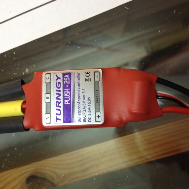

Vær forsiktig med å begrense motorens maksimale effekt ved å redusere gasspådraget (tenker da på å bevisst "over proppe" motoren, og begrense pådraget elektronisk). Kan sikkert funke OK med hensyn på motoren, men regulatoren (ESC) vil lide. ESCen regulerer motoren ved å pulse ("hakke opp") strømmen, og du kan få stygge strømtopper, selv om snittforbruket målt med amperemeter ser pent ut. En generell regel er vel at ESCen må dimensjoneres for maks motoreffekt (dvs. full gass med den aktuelle propellen), selv om du aldri går over f.eks. halv gass.Last edited by Tipstall; 11-04-14, 08:56.Knut

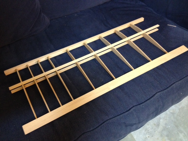

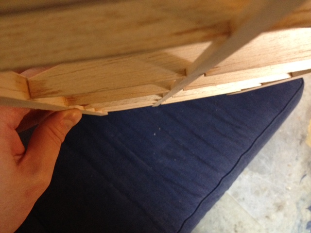

All den teksten i veiledningen koker vel egentlig ned til en ting. Skal du bygge tradisjonelt med vingen 'pinnet' ned i byggebordet så må du ta hensyn til at ribbene ikke vil ligge flatt før plankingen med balsaflak kommer på. Jeg har tatt en annen angrepsvinkel og bygger 'løst'
Vanligvis vil man låse vingen til det flate bordet så lenge som mulig for å holde den flat, men vi får se.
