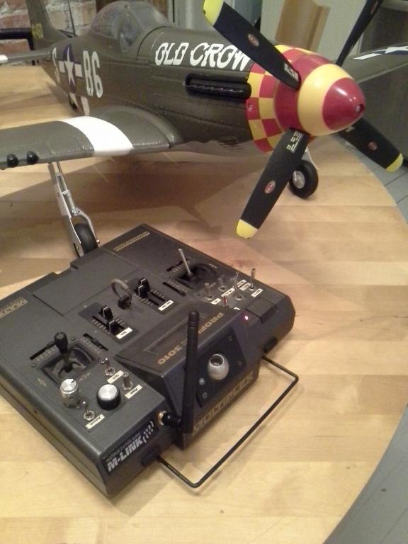

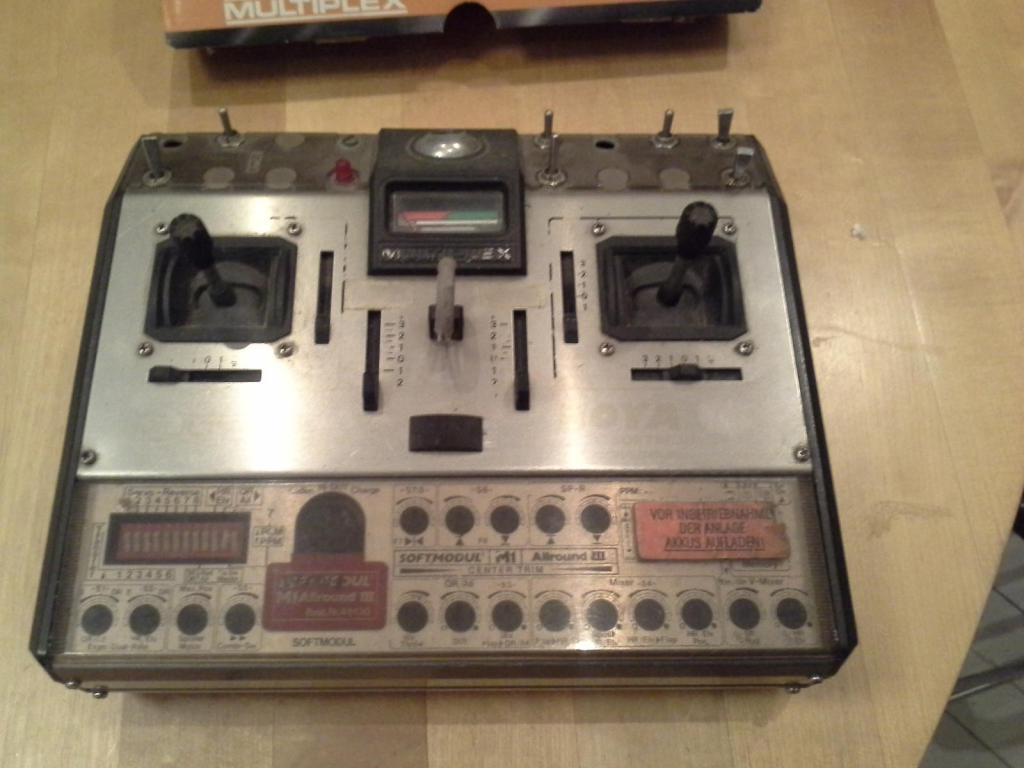

            Med en sånn retro modell så må man ha retro radio. Denne har jeg hatt siden 1990 eller deromkring, relativt lite brukt og i glimrende stand

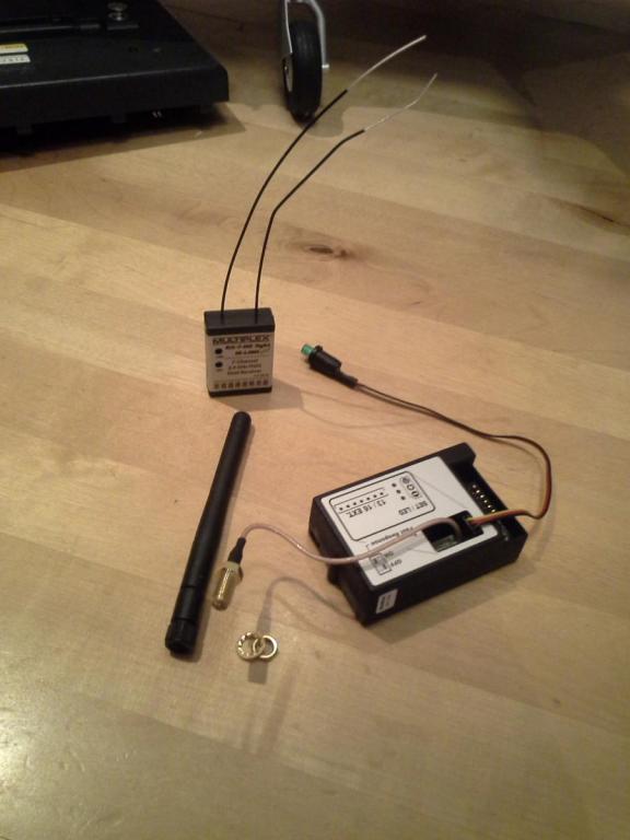

              Retro radio må selvsagt konverteres til moderne 2.4 gigahertz

                Små og dyre duppeditter, klar for bruk
                7-kanals mottaker og HF-modul med programmeringsknapp og antenne.

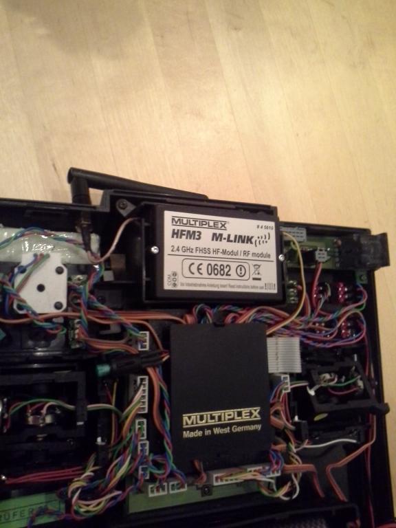

                  2.4 GHz modulen ble først montert i hovedradioen (Profi mc3010) for utprøving

                    Skar spor i brønnen til RF-modulen slik at antenneledning og programmeringsledning kunne komme frem. Instruksjonene som følger med foreslår en annen løsning som innebærer å ta bort hele 35-mhz antennen og tilhørende skjermingsplater og slikt. Det gadd ikke jeg.
                    Programmeringsknappen får sitte på innsiden inntil videre

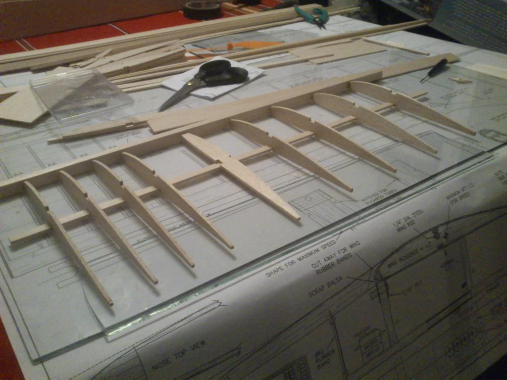

                      Omsider litt aktivitet igjen.
                      Har begynt å bygge vingepanelene

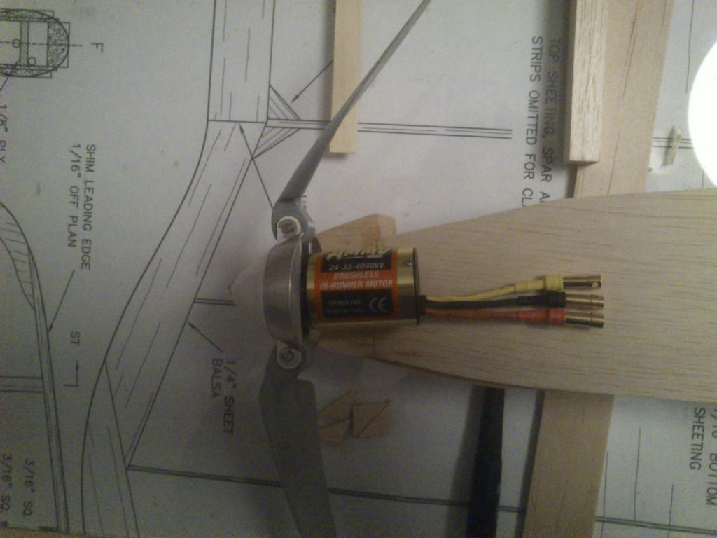

                        Fant omsider en passende in-runner motor (Ammo 24 mm fra Norwegian Modellers)
                        200 watt. Aner ikke om det er mye eller lite...

                          Fine dimensjoner på den motoren der, men saftig turtall. Kv=4040 (rmp/volt) om jeg leser riktig. Er ikke den beregnet for bruk med gearkasse - i hvert fall om man skal sette på noe større enn en 5" propell..?
                          Knut
                          • #58
                            Det finnes en gearbox til denne men da blir løsningen stor (voluminøs)

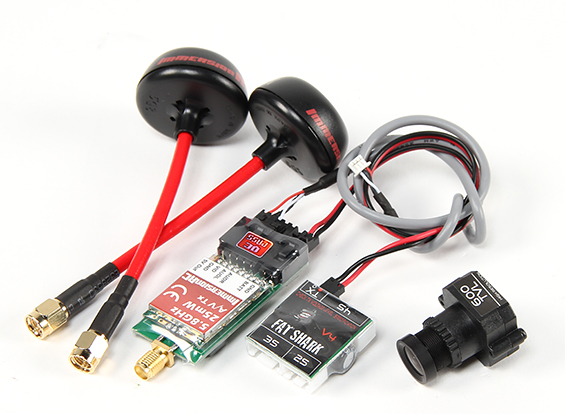

                              Nå fikk jeg plutselig lyst til å lage en Bird of Time FPV!!!
                              http://www.hobbyking.com/hobbyking/s...z_TX_RTF_.html

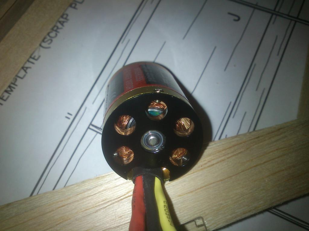

                                Tipstall. Bra observasjon om KV. Her er bilde av innmaten på motoren. Rotoren er som en litt tykk tusjpenn
                                Har en graupner 9x5 foldepropell bare foreløpig som jeg kan teste om jeg finner rett kon til den for 3 mm aksling.
