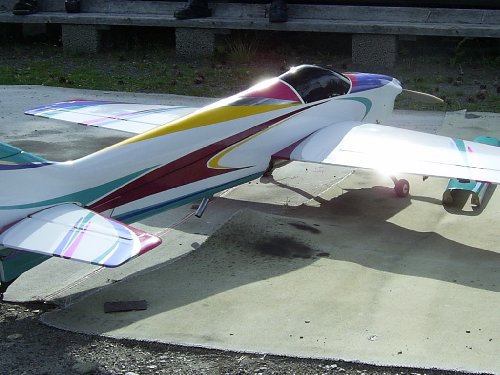

        Igår var det motorstart
        Hadde store planer om og lage testbenk og gå vitenskapelig til verks, men ble som vanlig i flyet. Latskap er det skapet med mest plass i. Fikk iallefall testet hjemmesnikrede saker....nesering, softmount motorfeste, header og pipefeste.
        Tjekiskke MVVS har jeg god erfaring med fra før.
        91en skal ikke være en turtallsmaskin, men svinge relativt store propeller på akseptable turtall for pattern
        De oppgir 2.45hk ved 11000rpm. Propeller range 14x7 til 15x10.
        Jeg satte på en 14x8APC som innkjøringspropell, og utrustet med en spesial fuel mix med litt mer enn vanlig klin i var jeg klar til dåd.
        Litt priming....på med gløder og hanske...og 5-6 flikk senere var vi i buzinizz.
        Men uten gløder ville den ikke i det hele tatt, byttet ut orginalpluggen med en OS #8 da var det problemet borte.
        Kjørte gjennom 3-4 tanker i stadig lengre intervaller, motoren oppførte seg eksemplarisk med en helt hysterisk lav tomgang, fikk omtrent ikke stoppet greia
        Var i RC paradis helt til jeg fant ut det var på tide og koble inn Perry pumpa. MVVS en ble sur, hostet harket ristet og hadde seg værre. Jeg bannet klødde meg i hodet og fikk en mer og mer artig farge i trynet der jeg skrudde tomgangsnål inn og Perry pumpe skrue ut.
        Til slutt lå justerings skruen til Perry pumpa på bakken og tomgangsdysa var knapt oppe...fant da etter litt tanke arbeid ut at jeg neppe hadde noe særlig mer å justere på
        Da tok jeg kvelden.
        I kveld hadde gløderen bestemt seg for å streike så får ikke gjort noe før jeg kommer til den lokale pusheren i morgen og får shoppet ny.
        Skal sette på en fuelslange med mye mindre tverrsnitt mellom pumpe og gasser, men har ikke all verdens tro på det....tror det må til ei retursløyfe for og få dette til og funke.
        Har relativt kort lunte på hele greia nå. Skal prøve litt i morgen går det ikke da så bypasser jeg hele sulamitten og stikker opp og flyr
        mvh MM

          Der var det gjort...ble kun en tur uten de store krumspringene.
          Den flyr ja....utrolig autorativ og direkte på rorene. Måtte rett ned på low rates enda var det mere enn nok
          Har fløyet lite i sommer, iallefall kapable fly og det merktes godt.
          Farten var betydelig lavere enn feks Swallow.
          Trengte minimalt med trimming ett par klikk på bal og ett par på høyde. for og fly nogenlunde rett. Blir sikkert mer fintuning senere.
          Avsluttet da jeg begynte og mistenke motoren for og leane ut pga varme.
          Kuttet motoren med en gang jeg fikk mistanke og landet uten motor.
          Gikk greit ...men jøss som glir, fikk den omtrent ikke ned.
          Må få bedret varmetransporten fra motoren, så blir ei lita økt med dremelen ikveld er jeg redd.
          Virker forøvrig som motoren går varmere med Perry pumpa enn uten.
          Hvorfor er jeg usikker på, om det ikke pga ett høyere trykk og mindre dyseåpning gir bedre forstøving og derfor mer effektiv utnyttelse av fuelen.
          Får komme med mer utfyllende rapport når jeg får noen turer under belte
          mvh MM

                Hehe.....Ja flyet er knall det hadde det bare hatt en pilot.
                Ble en brutal påminnelse på hvor lattelig dårlig jeg er.
                Har fått ett par turer til med den.
                På den siste slapp nyfly nervene litt og jeg begynte å kose meg.
                Rette legger, vendinger i diverse varianter, loops, rolls, litt knive egg etc.
                Den trekker svakt mot venstre i vertikale opptrekk, kanskje en liten tendens til og droppe venstre vingetipp, måtte også trimme 3 klikk mot høyre i rollplanet. Må ha en tur til før jeg gjør noen endringer. Mistenker høyderorshalvdelene for og være synderen.
                Skal også forsøke og få TP en cm lengre frem, merker ingenting under vanlig flyving, men den tenderer til å være litt nervøs på høyderoret spesielt under landing. Slik det er nå så ligger TP på bakre anbefalt i beste fall.
                Er storfornøyd med flyet sålangt.
                Det jeg ikke er fornøyd med er fuelsystemet. Synes ikke motoren har det optimalt i det hele tatt. Må tenke gjennom hele greia på nytt. Det er noe jeg gjør feil.
                mvh MM

                  Infinityn har vært hangarpynt en stund, ble grounded grunnet en dårlig slaglodd på headeren + noe annet småplukk som måtte utbedres. Gikk litt lei hele greia, og har fløyet andre ting en stund
                  Nå er den imidlertid klar igjen. var ute og fintunet litt motor nå.
                  Det meste ser greit ut, bortsett fra len liten lekkasje på planflatene mellom motor og header, antagelig ett resultat av varme i forbindelse med siste slagloddingen.
                  Vil helst slippe og benytte pakning. Pakning= løse skruer er min erfaring. Er det noe lurium som kan benyttes og tåler varmen. Permatex eller lignende?
                  mvh MM
