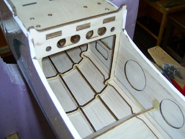

    Flyet leveres med hel vinge, og siderors finne bygget som en del av kroppen.
    Motorfeste er bygget av plywood som en integrert del av kroppen, en løsning jeg bare liker sånn passe, men viste det da jeg bestilte så ingen grunn til og surve.
    En løsning som derimot vil passe elektro oppsett glimrende
    Hardware pakken virker å være av god kvalitet, og jeg tar sikte på og bruke mest mulig av denne…med ett par unntak. Bytter ut tanken med en 16oz Du-Bro tank jeg har liggende og slenge. Kommer også til å erstatte ”gaffel” løsningen på høyderoret med en MK sak.
    Ellers får flyet skryt for og være ekstremt rett bygget til og være en ARF. Får også gode karakterer på flyegenskaper.

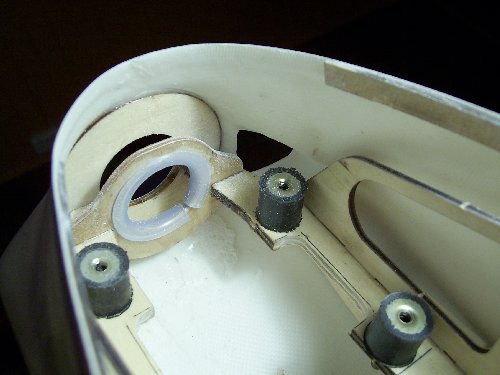

            Fant til slutt ut at jeg ville se hvordan avdempingen artet seg...hvor mye det flekset etc etc før jeg begynte og bore i vangene i flyet. Dette er tredje avdempingsmetoden jeg har pløyd igjennom ikveld Blir den jeg velger tror jeg.
            Nesering skimtes til venstre.....fortsatt ver 1.1

                  Selve flyet er som ARFer flest....veldig ferdig. Verd og merke seg at vingen kommer hel, vingepinner montert og hull til vingebolter ferdigboret. Likeledes er sidefinnen en del av flykroppen så slipper oppretting der også.
                  Eneste som trengs og rette inn er bakvingen...av strukturelle saker. Sidetrekk er bygget inn i firewall/ motor feste.
                  Servohullene i vingen var litt for store til vanlige standardservoer, måtte fore litt der.. ingen stor sak ville bare nevne det.
                  Hvor mye arbeid det blir med den er litt hvor mye du gjør det til...jeg liker å fidle og mekke med endel greier som ikke er strengt tatt nødvendig.
                  Følgende ER Nødvendig:
                  1. Motormontasje. Her bør du være seriøs. Med forbrenningsmotor må du
                  ha en eller annen form for absorberende motorfeste. Dette flyet er lett
                  bygget Er også anvist i manualen... også verd og merke seg at
                  høyden på plywood konstruksjonen ligger 4 mm høyere enn senterlinja
                  på flyet, for og få plassert ett absorberende feste. Det enkleste er og
                  kjøpe ett om du skal fort i lufta. ...
                  2. Det anbefales av de som har fløyet den, spesielt med fuelmotor å
                  forsterke firewall og området,
                  rundt innfesting av landingsunderstellet. Jeg kommer til og gjøre dette.
                  Sitter med en følelse av at den fort kan bli litt baktung med totakt, og
                  gjør det med god samvittighet.
                  3. Gå over utsatte punkter med epoxy... samt ta seg tid til og etterse
                  øvrige limpunkter med CA.
                  Andre ting....tja
                  Monterer du tank på CG... så kan du komme til og trenge Perry Pumpe eller lignende, er heller ingen problemer og montere tank inne ved firewall, om du ønsker det
                  Mulig du ikke vil bli fornøyd med løsningen de har valgt til høyderoret.
                  Jeg kommer til og benytte en MK bellcrank.
                  Ta ett søk på RCU, er 4-5 tråder om den der, ett par av de med mye bra informasjon.

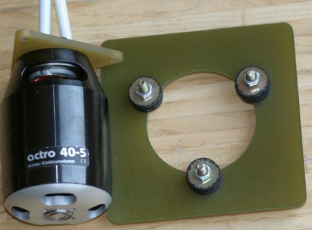

                      Vel Tor Arne, jeg skulle "bare" innom Torbjørn&Kåre og hente min siste bestilling på 60" F3F-sak (Nemesis) og så ble vi sittende å snakke om Plettenbergere og Actroer, Kontronic og Hacker. Siden jeg ville ha en børsteløs og helst en Actro som både drar opp Funtana90 og Onyx med goood margin ble det nesten en Plettenberg 30/x men vil prøve denne Actroen som jeg har lest mye om. Dessverre hadde T&K inne alle de interessante motorene, og har man først satt fingeravtrykk på en man liker blir den lett med hjem...
                      Mangler bare et par 10S4400 eller 10S6000-pakker nå så kan jeg ta den fuelslukende grisebøtte av en YS110 ut av flyet og i skrustikka og file den opp til alustøv som jeg kan bruke til ballast i seilerne mine og fly
                      Må legge deler av skylden på deg siden du trigga meg videre på elektro-oppsett i 90-120 størrelsen. Er vel dette jeg har ventet på fra LiPo-produsentene også..
                      Så den er kjøpt til Onyx men kanskje jeg prøver den i Funtana90 også bare for å teste/bevise saker og ting...?

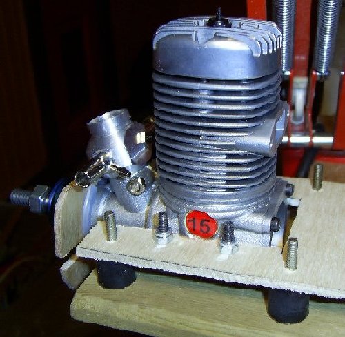

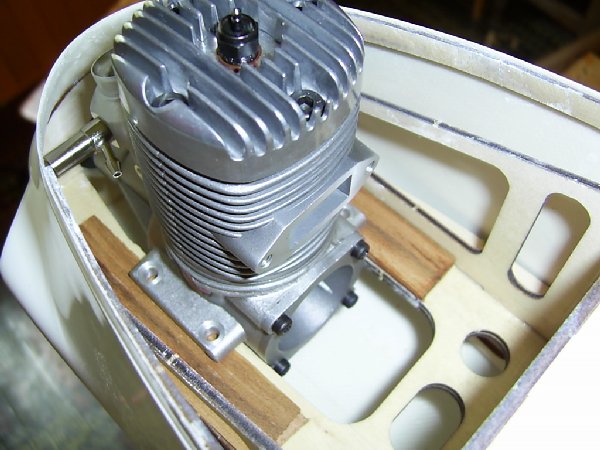

                          Motormontasjen er stort sett ferdig, har igjen litt dremling på cowling, og ett par forsterkningslister. Før jeg rengjør og fuelprofer det hele.
                          Ble mere fidling på motormontasjen enn jeg hadde regnet med, men nå er det gjort. Hadde likt bedre aksial demping men da hadde jeg måttet bygge om hele snuta.
                          Må få laget ny slange på neseringen ser jeg på bildet.

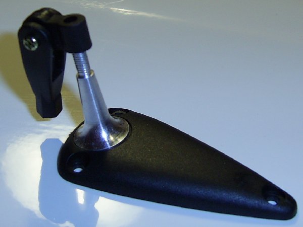

                              Lekte litt med header feste idag. I mangel av tiltak til og gå løs på større oppgaver. Har liksom ikke sett noe jeg er 100% fornøyd med. Litt viktig også på slike faste headere. Matriale er leftovers av gamle støtstenger og en tynn fuelslange bit. Jo tynnere jo bedre. Hele greia gjort på 5 min.
                              Mulig dette er en "beta" jeg faktisk kommer til og bruke.
                              Vil ha noe som gir god støtte, ikke glir, samtidig som det flekser det nødvendige. Denne sitter som støpt. Kommer i tillegg til og isolere hele greia fra flykroppen med ett gummifeste ala Protech MA 1330 eller tilsvarende.
                              Skal bare være litt obs på eksos temperaturen , men tror ikke det er noe problem så langt frem. Andre fester bygger også litt.
                              Tar gjerne imot synspunkter om det er noe jeg har oversett.
