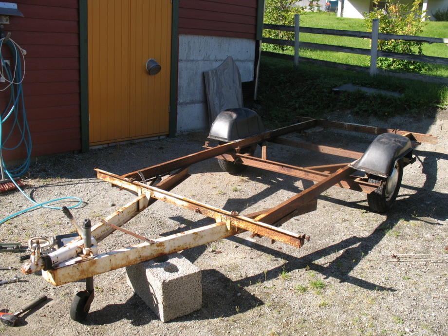

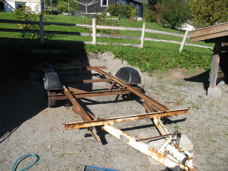

          Legger ut 2 bilder av campingvogn understellet.det som er flott med campingvogn understell er jo att det er fjæring på hjula.Hjelper litt på komforen til den dyrebare lasten

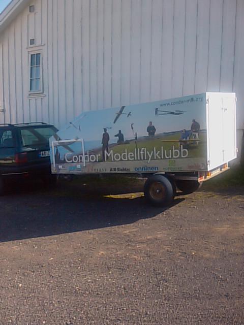

            Her er hengeren til Condor Modellflyklubb i Vestfold.....
            Det er en omregistrert varehenger. Den har tillat totalvekt på 290kg. Den er uten bremser, men på grunn av den lave vekten kan man da så vidt jeg forstår kjøre i inntil 80km/t med den, noe som holder i de fleste tilfeller.... Vi var på dyrskuen i Seljord med den i går på første tur, og det fungerte veldig fint. God og kjøre. Den har fått nye hjullager, nye dekk og en skikkelig overhaling. Så lenge ting stroppes skikkelig fast er ikke nedbremsing eller humper i veien noe problem.
            Om ikke det er den beste modellflyhengeren i norge er det i hvertfall den med størst profil-faktor
            Til onsdag går turen til Hanstholm med hengeren. Da blir vi frem til søndag ettermiddag. Vi gleder oss!

              Må få lov til å skryte av den hengeren der ja.Virkelig stilig var den.Alle skjønner vertfall hva som transporteres

                Knalltøff den hengeren!
                Størst profileringsfaktor? Enn så lenge.... he he!
                Logoene er feil og bildene skal forandres på, men noe liknende iallefall.
                Tipper den logoen dere har på tilhengeren ikke var særlig billig.

                  Takk! Den ser bedre ut IRL. Mobilfoto blir aldri særlig bra Var litt usikkre på om det virkelig var lurt å ha så høy profil med tanke på tyverier etc, men det er såpass kult at vi ga etter...

                    Den blir kjempekul! NAK logoen burde nok vært med på vår henger også
                    Koster noen kroner med sånt selvfølgelig, men med noen bekjente så ordner det meste seg uten at penger skifter hender Sponsorene er nederst på bildet, og jeg synes det er kult med bilder fra steder vi har vært.. Landskapet du ser på bildet er fra Hanstholm. Det er selvfølgelig manipulert

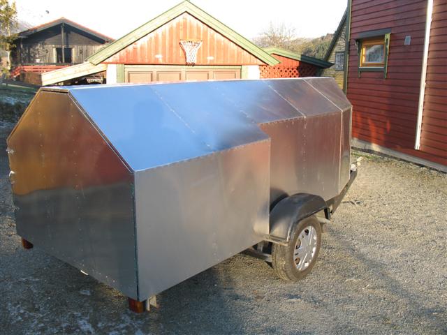

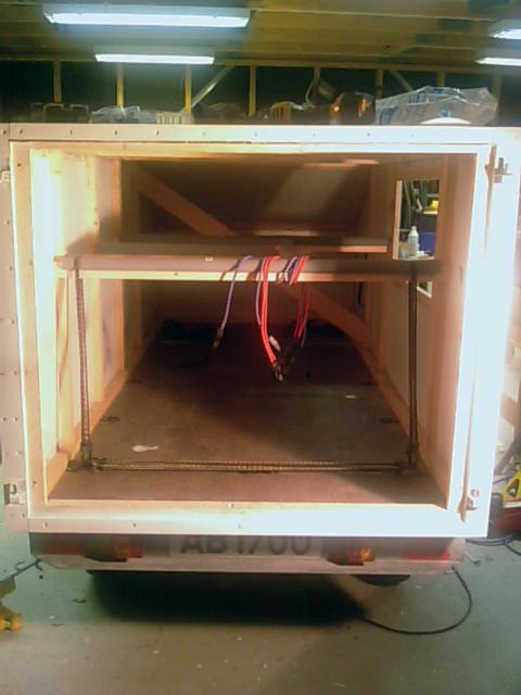

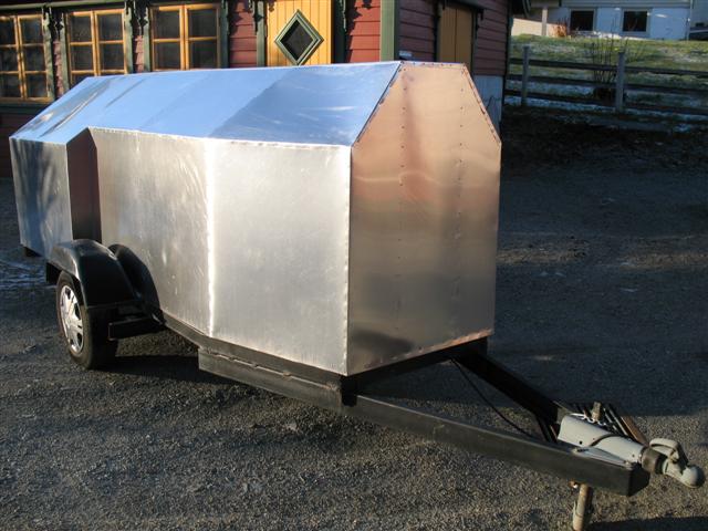

                        Har gjort ferdig hengeren,og slenger inn noen bilder.
                          er det aluminiumplater du har brukt?

                          • #28
                            Ja det er 0.4mm aluplater som er festet med 730 poppnagler!! Veldig flott å jobbe med disse tynne platene.Selve "buret" sveiset eg av 15x15mm firkantrør.Hele hengeren kostet meg 5500.-
                            Billig synest eg,når man ser hva Tysse f,eks skal ha for en skaphenger som er 3.2m lang

                              • #30
                                Suverent!
                                Ikke vanskelig å se hva den skal brukes til nei!
                                Kommer du til å bruke den innenfor regelen om tilhengerredskap eller registrerer du den?
