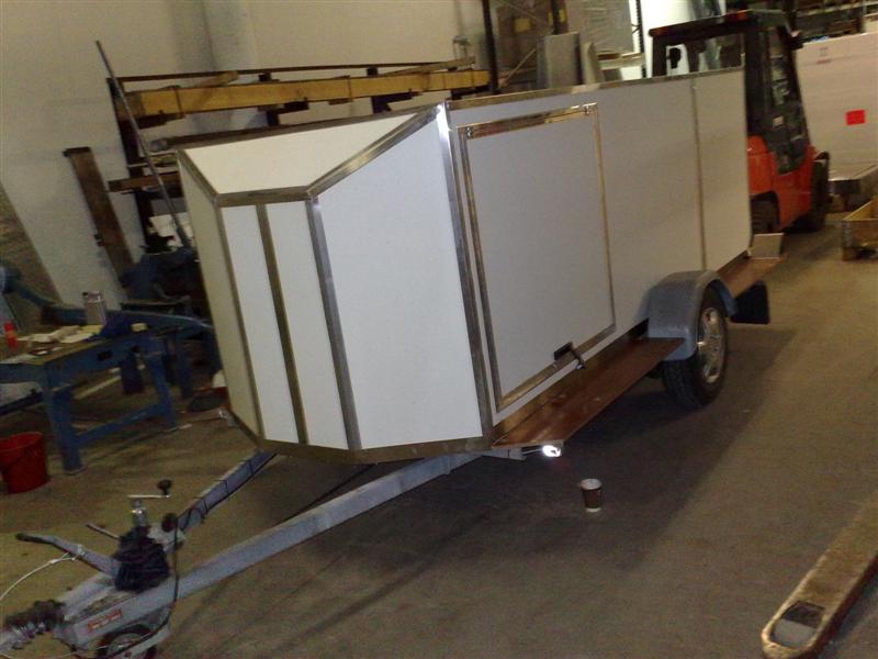

      I dag fikk jeg gjort hengeren nesten ferdig utvendig

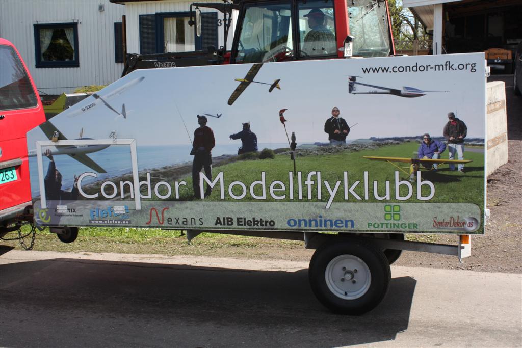

        Her er et litt bedre bilde av Condor Modellflyklubb sin tilhenger:

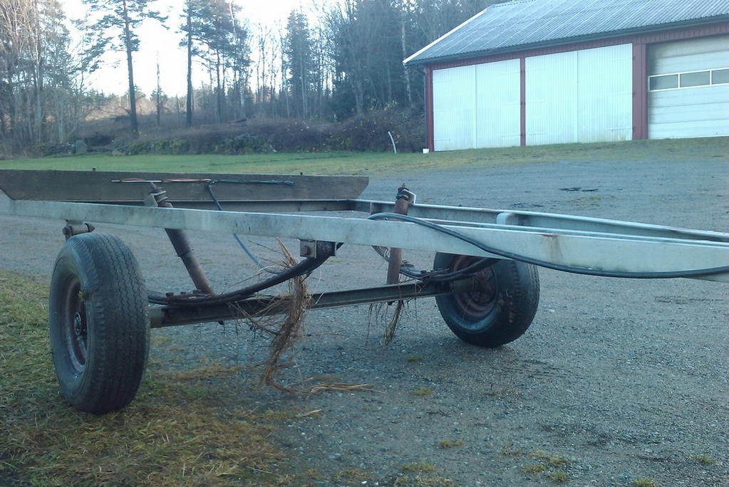

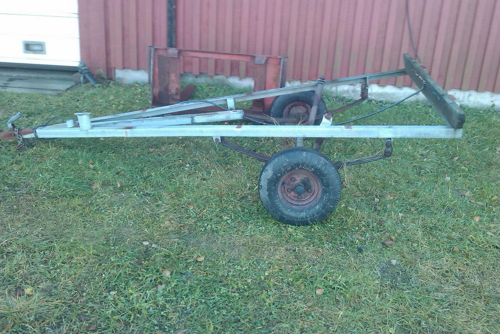

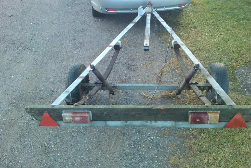

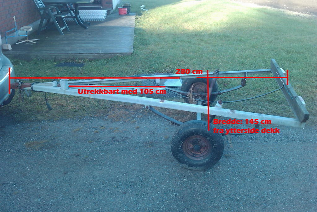

          Da har jeg funnet frem min gamle arvete henger. målene er som vist på det ene bildet. Den er 280 cm lang, men staget som kan forlenges med ca 1 meter. bredden er bare 145 cm, men det passer meg ganske bra den kan plasseres litt enklere. Understellet er Bergly og serienummeret er inngravert. Noen ideer for å bygge kassen på denne og evt hvordan jeg får registrert den enklest og billigst. Den er i utgangspunktet registrert med en maxvekt på 540 kg.
          Finnes det noen steder hvor jeg kan kjøpe fjærer og dempere i forskjellige størrelser, tror disse har gjort sitt.......

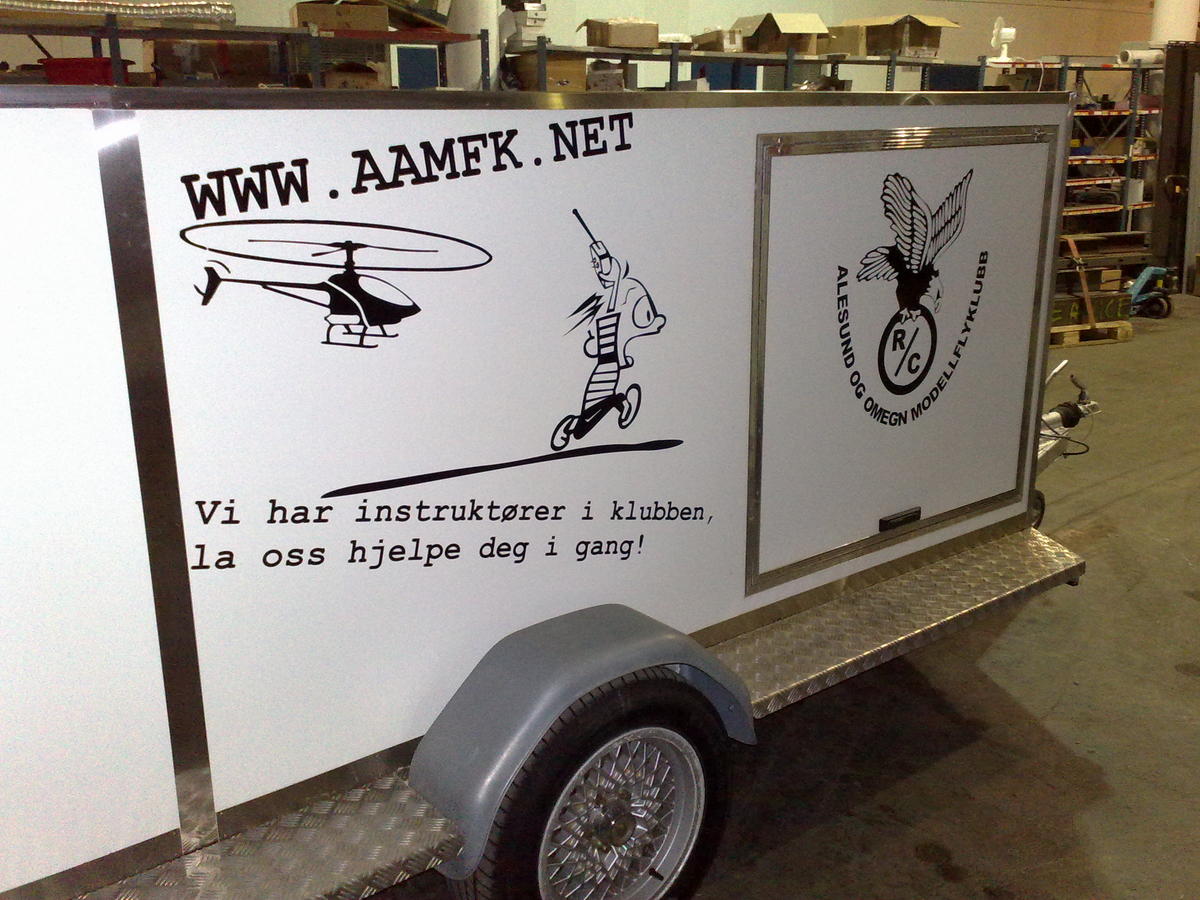

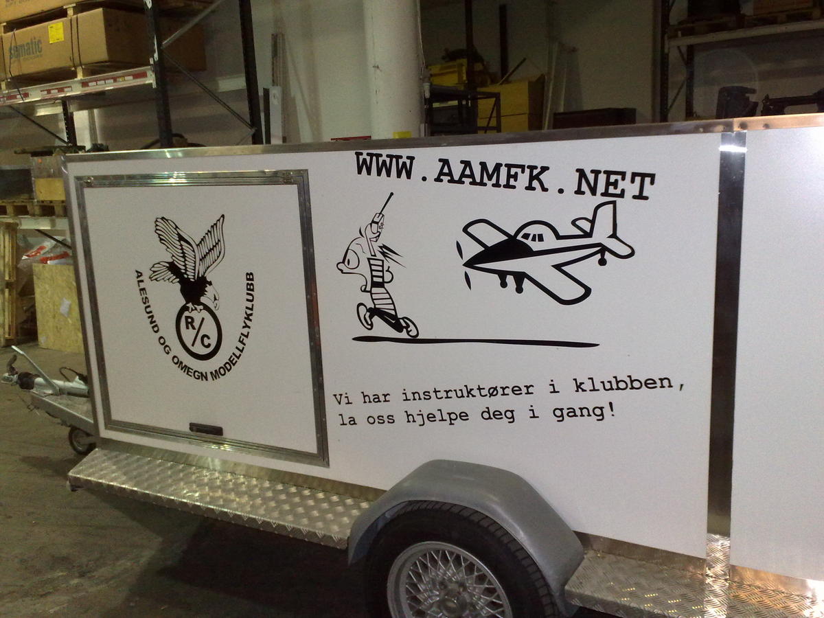

              Jeg dekorerte tilhengeren forleden. Jeg gikk for en enkel og billig variant og er godt fornøyd med det!
                Skikkelig profft dette! - En formidabel forbedring fra den første løsningen din!
                Flott jobb og kjempeflott promotering i tillegg!
                Mvh Einar - som overså det svenske postordrefirmaet med viten og vilje..
