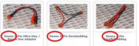

            Må bare le når jeg leser de siste innleggene...
            Originally posted by ThrottleStore.Com
            ...... får ikke kjøpt Deans i Kina.....
            De også må taes gjennom USA.
            Da er det på tide at dere slutter å feilinformere kundene - det finnes ikke en Deans på weben til TS- bare Kina kopi T-plugger!

              Svada og svada Fru Blom
              Enig i en ting.
              Vi, TS.Com, har et internt logstikkproblem på enkelte ting.
              Men, kan ikke forlange at alle har samme kunnskap og kompetanse om alt.
              Vi retter på ting etterhvert.
              Takker uansett for økt rating på Google, igjen.
