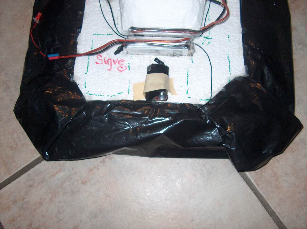

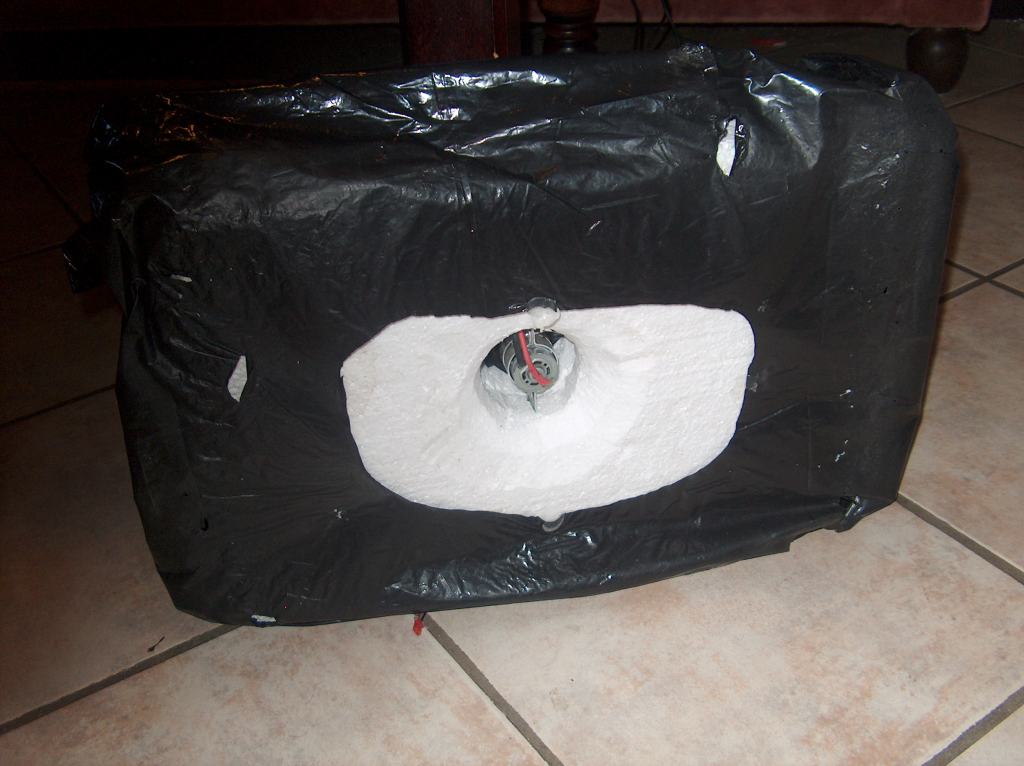

                  Bilder
                  det første viser undersiden, man kan se en del små hull i tilleg til det store, disse skal ikke være det, men det er slitasje.
                  det andre viser fronten og hvordan skjørtet er brettet i kantene, vet ikke om dere ble noe klokere av det? hjørnene ser litt bedre ut når skjørtet blåses opp.

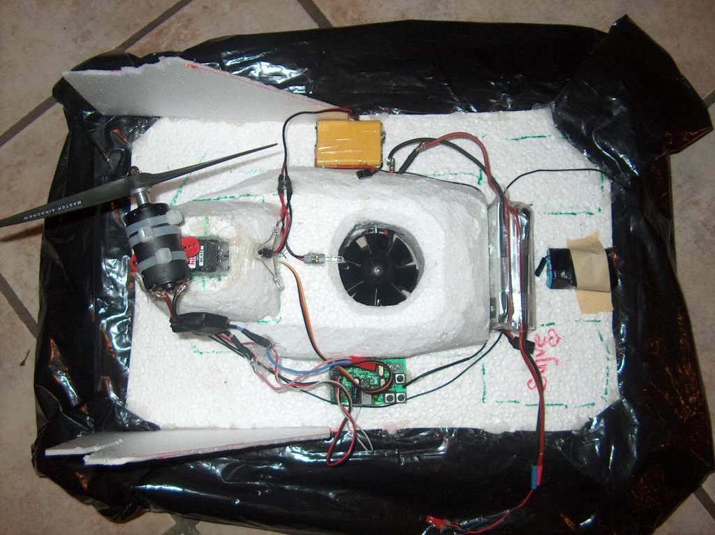

                  det siste viser hele doningen:
                  til høyre ses batteriene.
                  nede ses en hitec 8ch motaker
                  oppe ses batteriet til lysdiodene (e jo mørkt store deler av døgnet her oppe...)
                  i midten ses løftemotoren
                  til venstre har vi drivmotoren med påloddet fartsregulator. Festet med strips på en servo. vinkelen på motoren er den maksimale svingevinkelen på motoren
