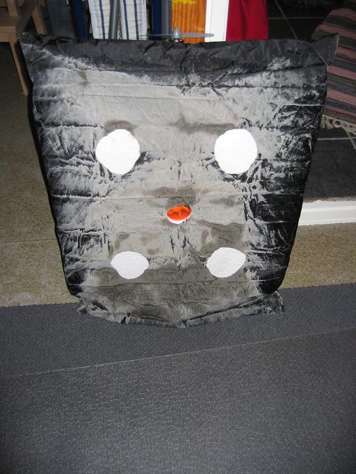

    da var vifta og skjørtet installert. bare å klippe hull i skjørtet nå og tape fast noe elektronikk og batterier så er farkosten klar. ble ganske fornøyd med resultatet, det vanskeligste var å få til hjørnene skikkelig, men det gikk på et vis.
    skal legge ut bilder, men kameraet var tom for strøm så det får bli i morgen.
    prøvde så vidt med et 1.5V batteri for å sjekke løftet og den hovret som bare f.. (riktignok uten hull på undersiden av skjørtet). viften ble riktig så hissig på 7.4V, men fikk ikke holde på så lenge pga høylytt klaging fra samboeren (ja en vifte på børstemotor bråker en del)
    til skjørtet brukte jeg et setetrekk av nylon fra biltema og festet med dobbeltsidig skumplast tape. denne tapen heftet skikkelig godt på den glatte nylon stoffet. tape ble også brukt til å skjøte i hjørnene slik at de ble "skikkelige"

        Hadde første turen med hovercraften i kveld, med litt blandede resultater. prøvde først på gresset, men den blåste seg ikke opp da, pga ujevnt underlag. så prøvde jeg på en grusbane, det funka fint en stund, men den sopte opp en del sand etterhvert slik at den la seg over på ene hjørnet og ikke fløt skikkelig. så prøvde jeg på asfalt, det var andre saker, gikk bra unna, men sopte opp sand da også etterhvert og ble tung i bevegelsen. det har nok blitt strødd en del her i det siste så jeg tror at på en stor parkeringsplass eller lignende vil det funke bedre. på slutten løsnet også motorfestet til viften, men det er bare å feste på nytt med en forbedret løsning. limte bare med epocy på en carbonstang denne gangen, tror det blir litt dårlig heft siden jeg ikke rubbet opp carbonen med sandpapir først. mulig det er bedre å bruke CA eller annen lim på carbon??
        vet heller ikke om hulløsningen i skjørtet var helt optimal (se bilde), får eksperimenter litt med deet kanskje.. hadde ikke fullt så god fart heller som på filmen din sigve, tror min craft er litt større så det er mulig jeg reduserer arealet litt også. tror jeg modifiserer litt og prøver på en parkeringsplass eller is/vann neste gang

          se der ja
          den ser jo bra ut det der.
          du har litt samme problemet som jeg hadde med steiner og løsmasse som ligger på bakken. Tror det blir mindre med den løsningen tyor linket til, vurderer å prøve den ut. viften din ser for meg ut som om den er montert feil vei... det virker sikkert, men den blir vel bedre når den monteres rett.
          hvør mye fart fikk du på den? løpefart elns?

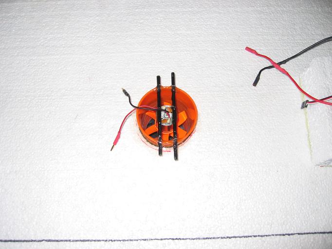

            tja skulle vel slite med å løpe fra den før den var loadet opp med sand.. kan ikke forstå hvordan en kan montere viften andre veg, da vil den jo lage vakum?
            tenkte å mekke til noe filter som slipper gjennom luft, men hindrer at sand kommer inn i skjørtet for å bli kvitt sandproblemet. en eller ann slags fiberduk eller no sånn.

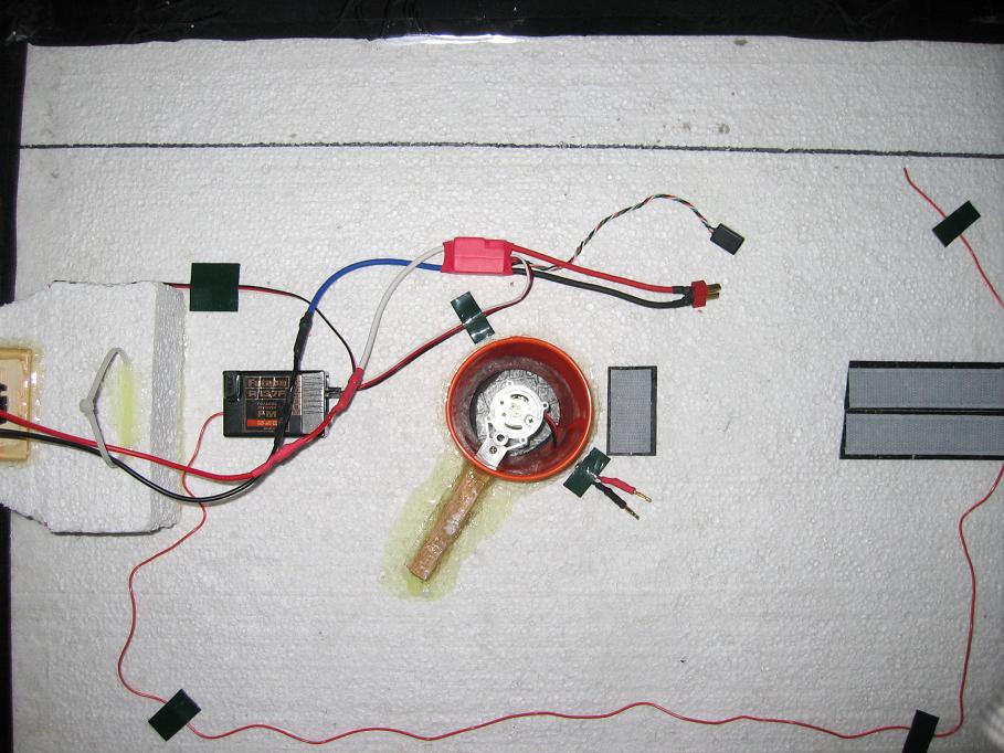

            har mekka til et annet og mye bedre (slik jeg ser det) motorfeste i dag, men nå er problemet at vifta bare løsner fra motor pga at den jokker opp og ned på akslingen. har ikke fått til et bra patent på å feste vifta til motoren enda (det fulgte ikke med en slik hul "bolt" med settskrue og skrue til å feste vifta med så jeg mekka meg noe selv. det er tydelig at det ikke er bra nok for med slike omdreininger blir det fort kast og ubalanse som gir stor belastning på motorfeste og vifte.
            hvor kan jeg få tak i en skikkelig "propadapter" til en gws vifte? har kikket på elefun og mosshobby uten å finne noe (mosshobby har, men da følger både motor, duct, fan og hele pakka med..) er kun ute etter adapteren
            doningen slik den er nå har mao stort forbedringspotensiale, men så er jo dette bare første prototype da..

                      ja jeg ser det nå, har ikke tenkt meg helt om der nei.. fort gjort å snu motorfestet, da har jeg noe å gjøre i kveld og.. får sikkert mer effekt ut av vifta når jeg snur den så den ikke pusher lenger. kanskje det blir litt mer løft og litt mer suksess?
                      er det noen som vet hvordan jeg enklest mulig kan feste vifta til motorakslingen? (2mm) klarer ikke å finne en propadapter til vifta noe sted.

                        det e vel et litt sån uvanlig feste på de viftene, tror det beste er å sende en mail til feks elefun å høre med de om de kan skaffe noe sånt.

                          #57
                          sendte en mail til dem, de må jo ha det siden de selger komplette pakker med motor, vifte og duct av denne typen som jeg har.
                          laget nytt opplegg til vifta nå. snudde motoren og skal bare plugge i motsatt polaritet på batteriet så skal det bli mer futt!

                                brukte en 350gws til flyt (ca 50W tipper jeg) og en 480 til fremdrift (100W kanskje?)
                                prosjektet ligger på hylla nå. er egentlig ferdig men akslingen på motoren som vifta skal stå på er litt skeiv og hakkete så det blir bare vibrasjoner når jeg fyrer opp. får vente til en annen 350 eller 400 motor kommer seilende min veg. er mer opptatt med fly igjen nå..
