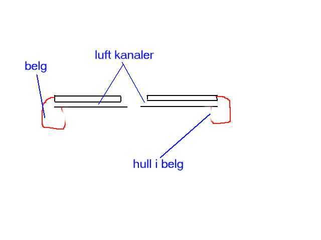

                  Har lest med stor intresse på dette emnet.
                  Har en egen ide (sikkert ikke god). Dere må unskylde den dårlige tegningen, men dere ser kansje hvordan jeg har ment det
                  Tegningen er et langsgående snitt av "båten", kanalene(ca 3x5 cm) går til fronten og til bakenden med den hensikt å blåse opp "belgen".Det mindre hullet under løfte motoren vil forhåpentlig hvis gi nokk motstand til at belgen blåses opp og at det skapes en luft pute under. Hullene i belgen har jeg vurdert å plassere helt oppe under båten for at løse ting på bakken ikke skal komme inn i den (må det egentlig være hull i den?).
                  Har tenkt å bruke en SC25 til oppdrift og en os25fx til fremdrift.
                  Eventuelle hint, tips og meninger motas med stor takk

                    #69
                    Det er slik jeg har begynt å bygge om min hoovercraft, er ferdig med kanalene. De er skjært ut i isoporen og en papp plate lagt på toppen. kan legge ut bilder snart...
                    det jeg tror jeg vinner på dette er høyere hoovrehøyde og mindre friksjon...
                    lykke til med din hoovercraft, blir gøy å få høre hvordan det går med bensinmotorer.

                      #70
                      Lenge siden noen har bygget hovercraft, da er det på tide nå så vinterferien er reddet.
                      Jeg ser dere bruker isopor, kast den, bruk finerplater, lag ev noen ribber får å stive den opp.
                      Traktorslanger fungerer fint, klipp den opp på undersiden å fest toppen til finerplaten (ønsker du bare å ha skjørt rundt kanten, kan du lage en boks midt under som du lager helt tett, da vil du få en luftkanal som løfter).
                      problemet med at den ikke stopper løser dere enkelt med 2 vifter, 1 blæser og 1 suger, koble det slik at når trottlestikke dras bakover (brems) starter suge viften og stopper blåseviften, derved suges farkosten ned til bakken.
