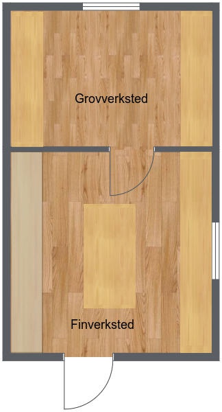

      Tenkte å holde tråden i live til det er ferdig. Jeg satser på å ha det meste ferdig i løpet av noen måneder, men blir sikkert påfyll med utstyr resten av levetiden.
      Jeg har planlagt å ha dette de forskjellige rommene i første omgang:
      Grovverksted
      - Høvelbenk
      - Båndsag
      - Benkslipemaskin
      - Søylebormaskin (må kjøpes)
      - Dreibenk (må kjøpes)
      Finverksted
      - Loddestasjon
      - Byggebord i midten med plass til materialer under
      - Hyllesystem for lagring av fly
      - Skap for kjemikalier
      - Skap for Lipo

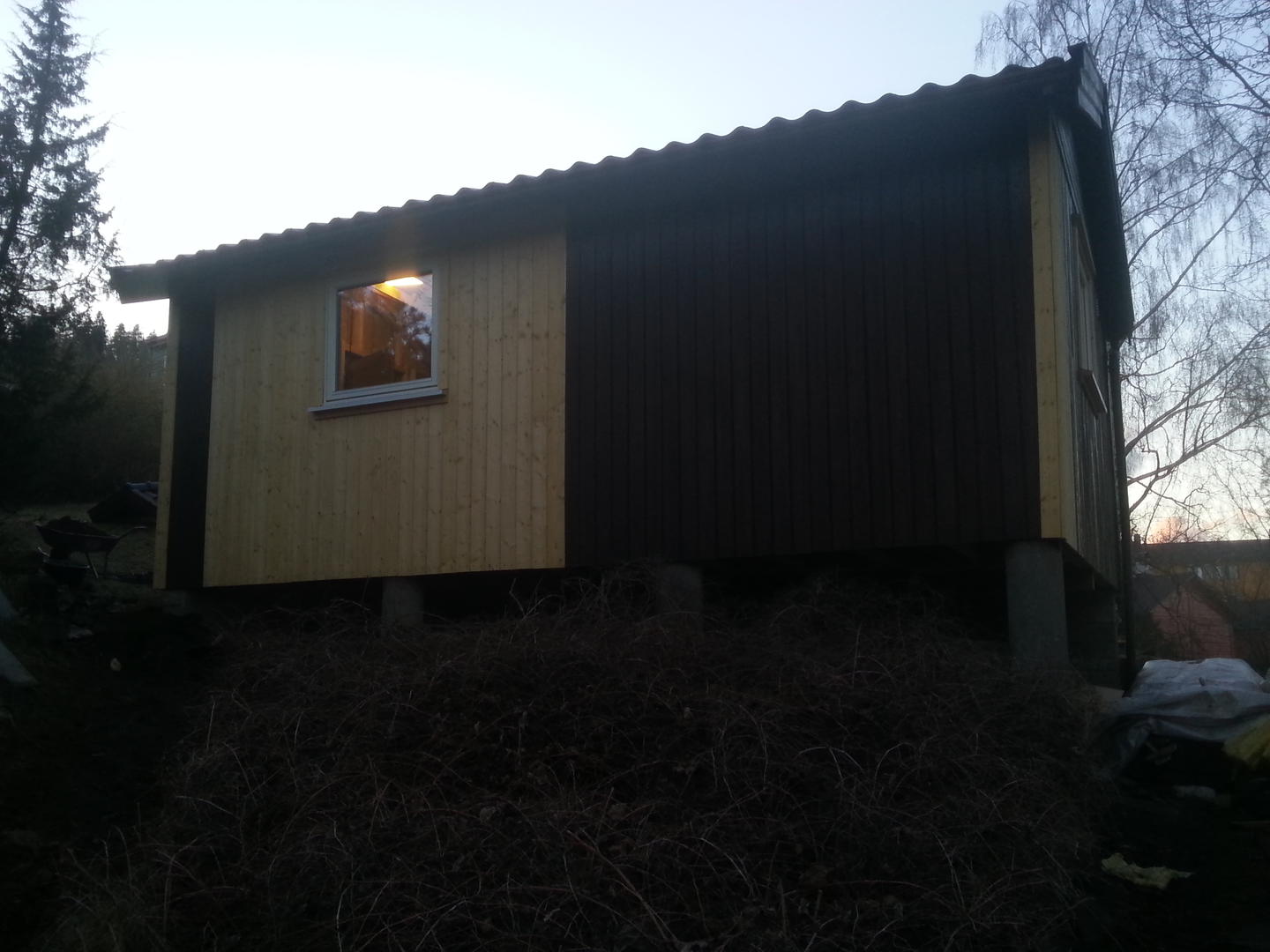

                  Ikke så mye fremgang som jeg hadde håpet på men sjefen i huset mente jeg måtte bli ferdig med hovedhuset først, i hvert fall delvis slik at det meste fungerte før jeg brukte all tiden på hobbyhuset

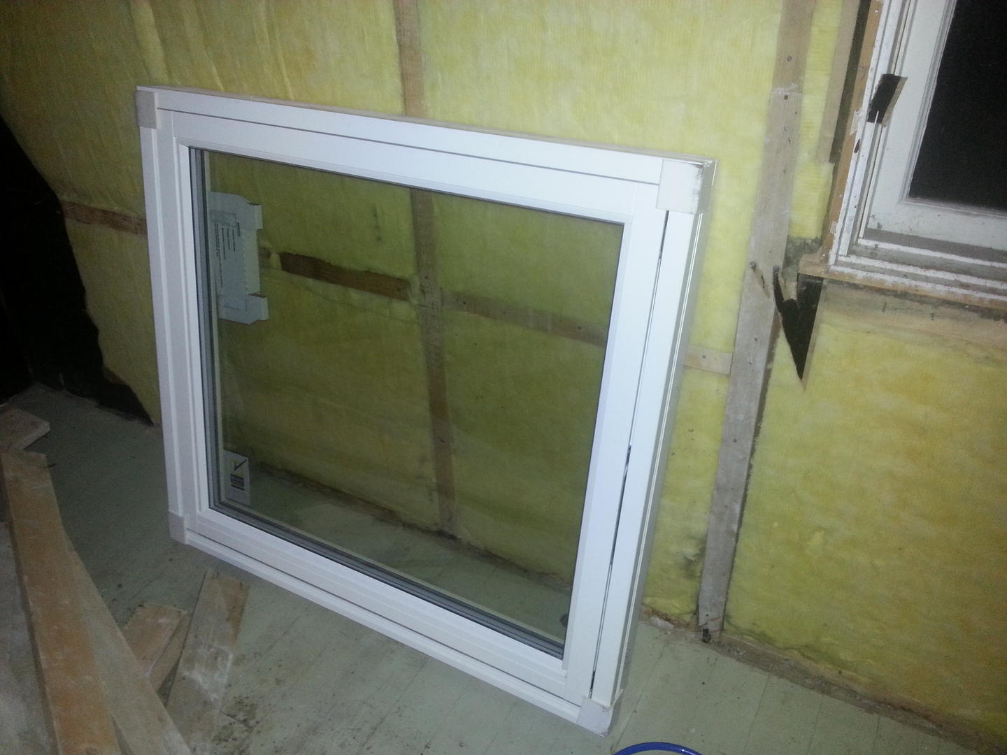

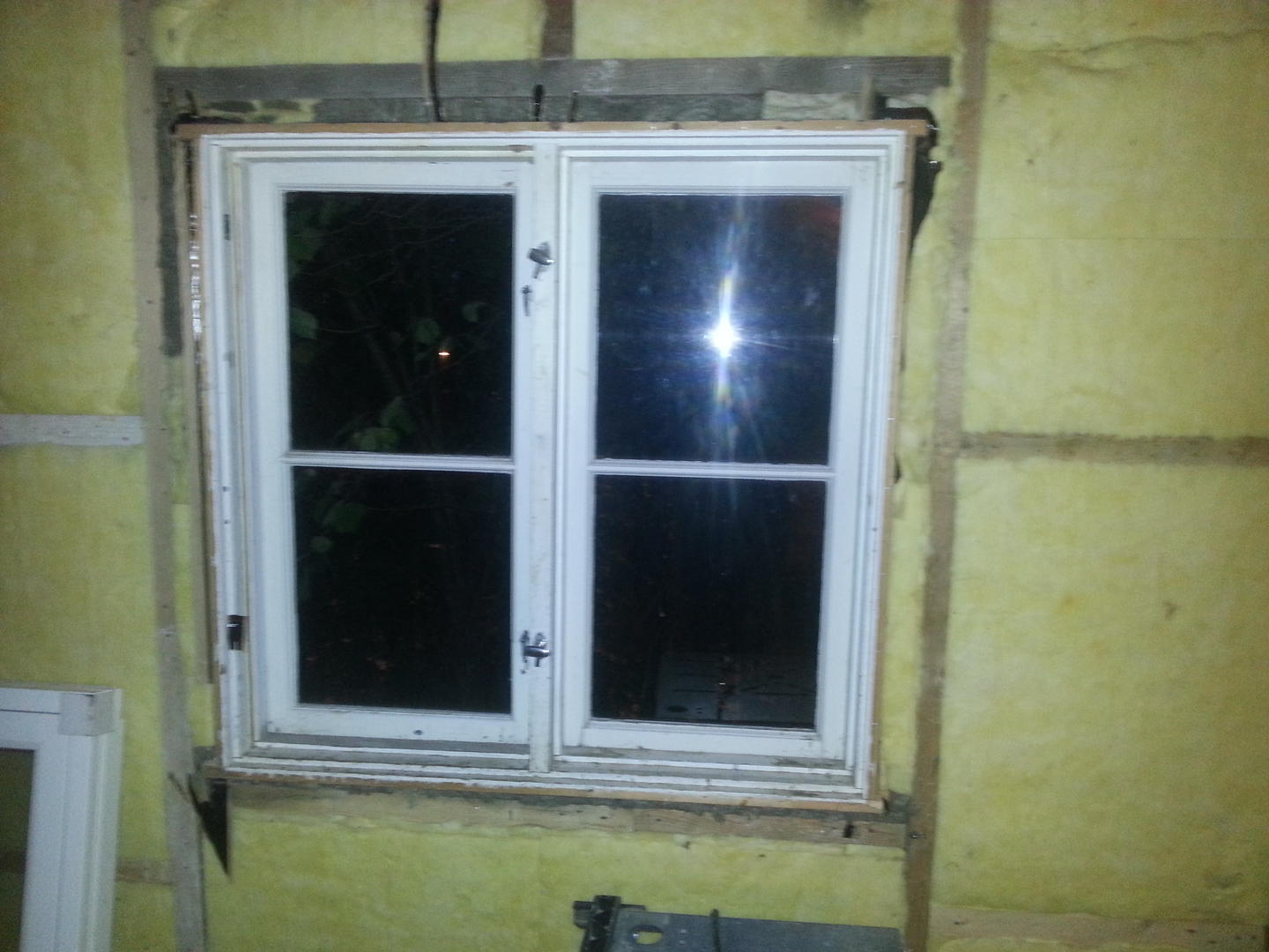

                  Uansett har jeg fått tak i nye vinduer. Første del blir derfor å bytte ut vinduene til noe mer litt mer isolasjonsverdi, de gamle vinduene er kun et glass og i ganske dårlig stand. Siden hobbyhuset skal bygges på samme budsjett som resten av hobbyen så er det veldig flott når man finner helt nye vinduer i riktig dimensjon på Finn.no. Ny villedene pris var 11500,- og jeg fikk disse for snaue 2000,-
                  Dette blir veldig bra
Name:	2014-09-22 19.50.30.jpg
                  Gammel vindu med kun et glass på langveggen
Name:	2014-09-22 19.50.40.jpg
                  Gammel vindu med kun et glass på kortveggen.
Name:	2014-09-22 19.50.47.jpg
                  Nytt Trenor toppsving vindu med u-verdi på 1,2 og selvrensende glass,

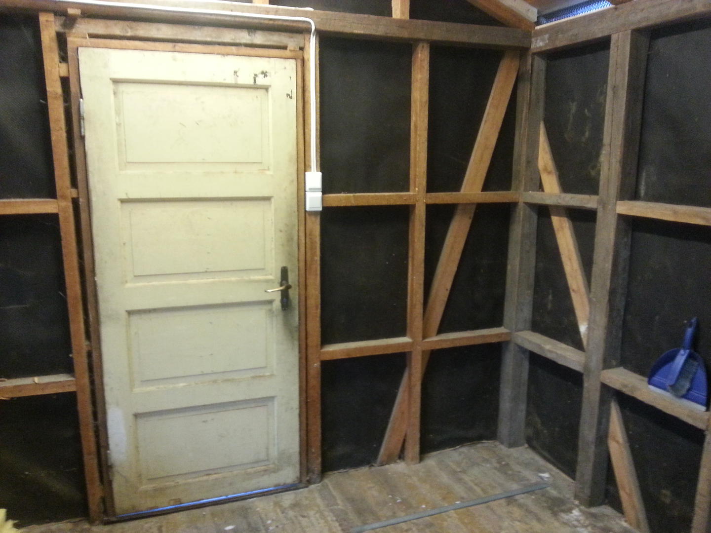

                    Den gamle inngangsdøren, denne var ganske slafsete og uisolert så den må byttes ut.

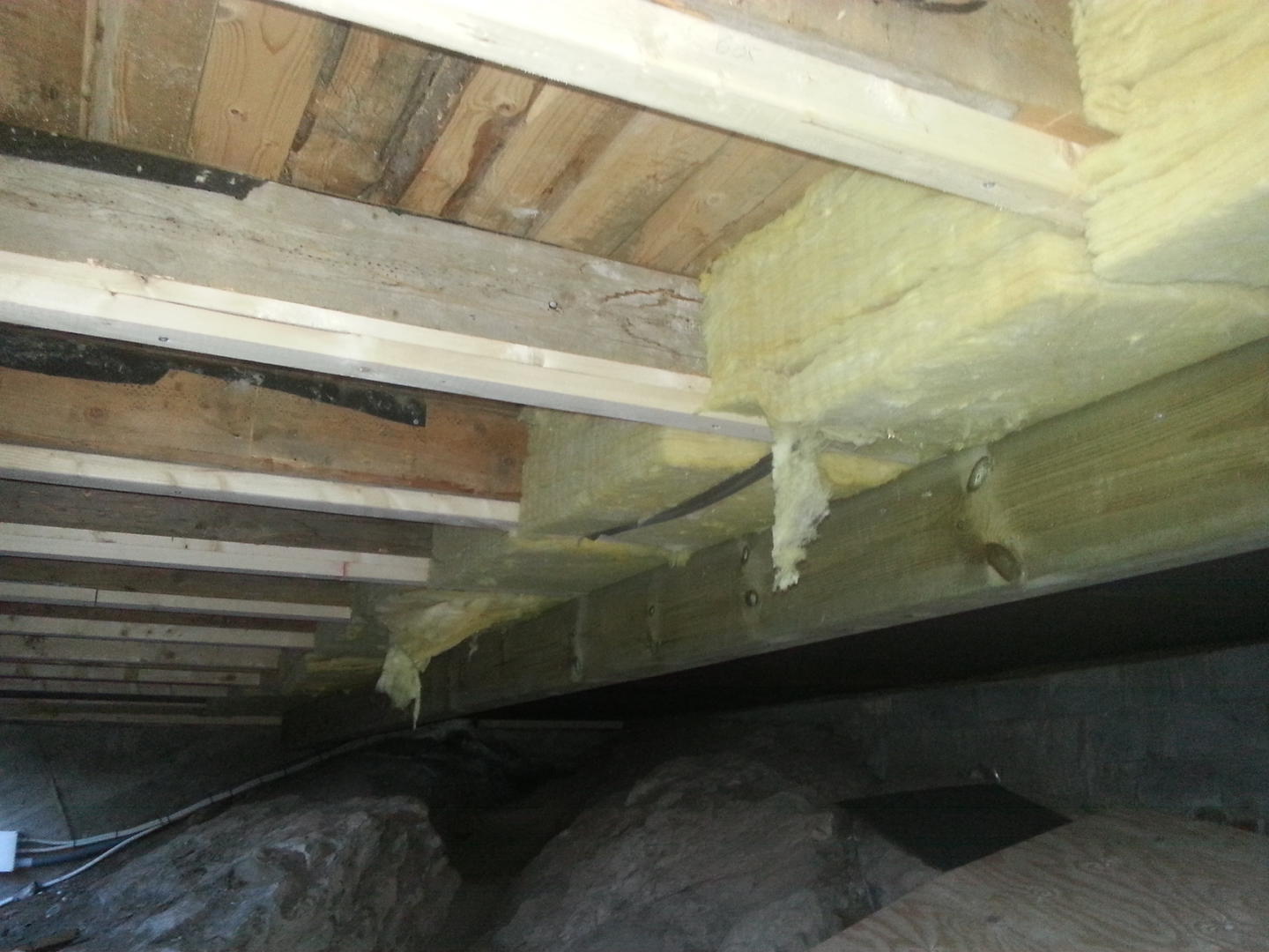

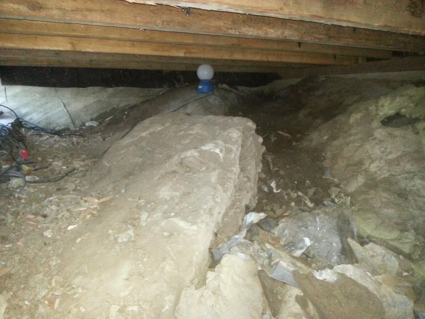

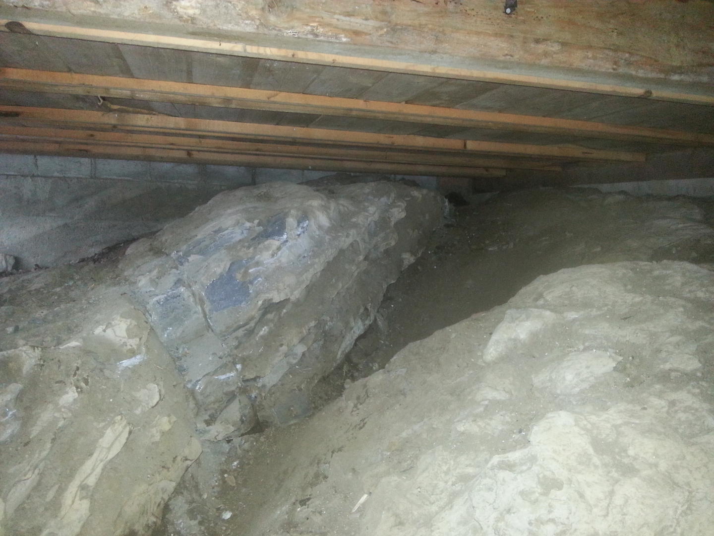

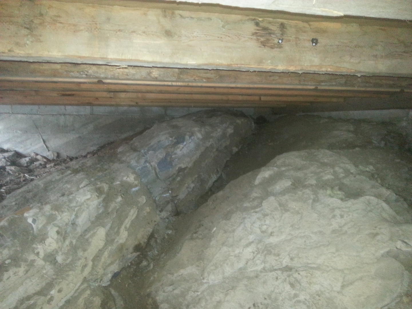

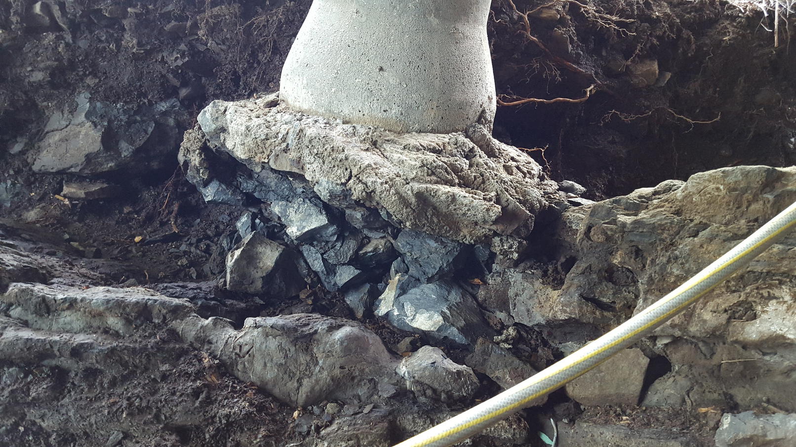

                    Planen min var å beholde det gamle tregulvet som grovgulv da dette var et godt og solid tregulv i 40mm not og fjør. Dermed måtte jeg etterisolere fra undersiden, her var det stedvis 10cm med gammel Rockwool. Utfordringen ble å komme til pga. steinknausen under. Begynte å tenke på at denne kunne jeg jo fjerne og lekte ned slik at jeg fikk 20cm i gulvet. Kjøpte inn fjellkiler etter å ha lest om dette og begynte på arbeidet. Hadde jeg gjort dette igjen ville jeg lagt nytt grovgulv og tatt det fra oversiden. Tok laaaang tid, men bra ble det i hvert fall Fjellkiler er genialt....

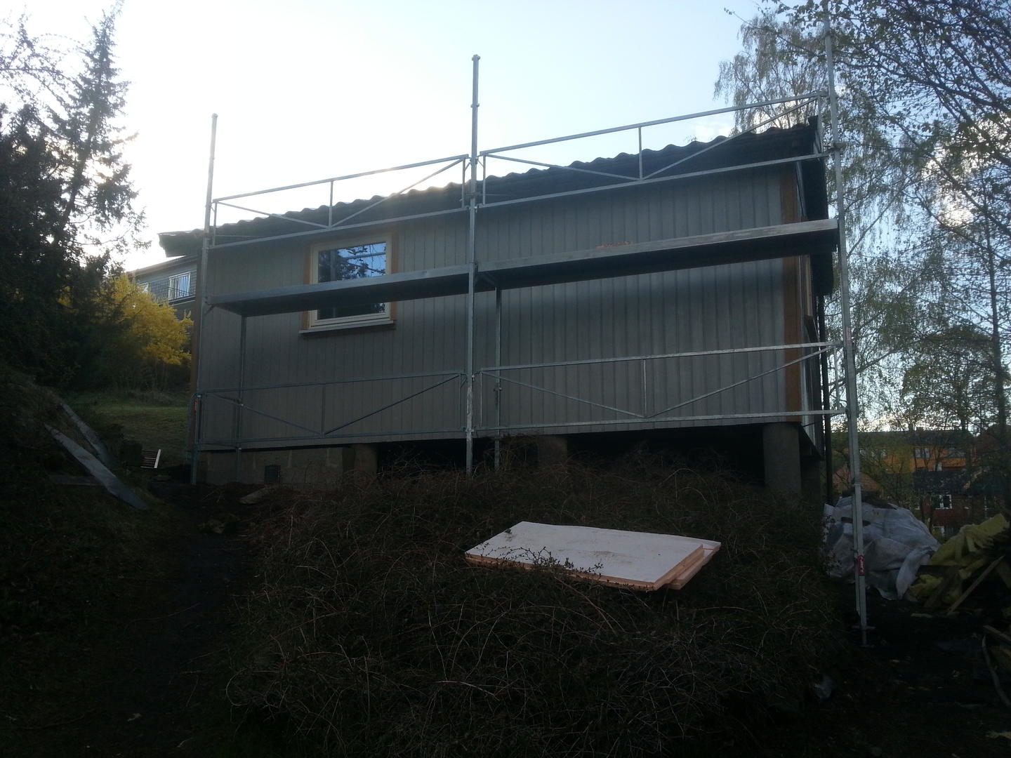

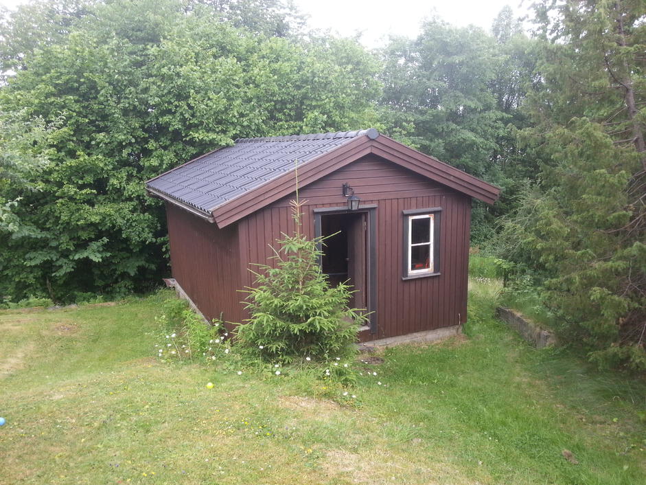

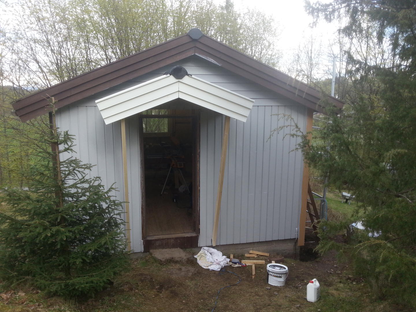

                      Det gamle inngangspartiet på hovedhuset kommer til nytte som nytt tak ved inngangspartiet på uthuset.
Name:	2015-04-14 20.27.45.jpg
ID:	613027Click image for larger version
Name:	2015-05-01 19.17.28.jpg
                      Takrenner ble byttet og ny panel rundt vinduet da det nye var noe mindre en tidligere.
Name:	2015-05-15 19.26.54.jpg
ID:	613031Click image for larger version
Name:	2015-05-15 19.26.43.jpg
ID:	613030Click image for larger version
Name:	2015-04-14 20.27.35.jpg

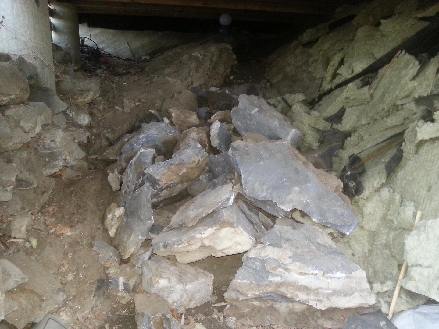

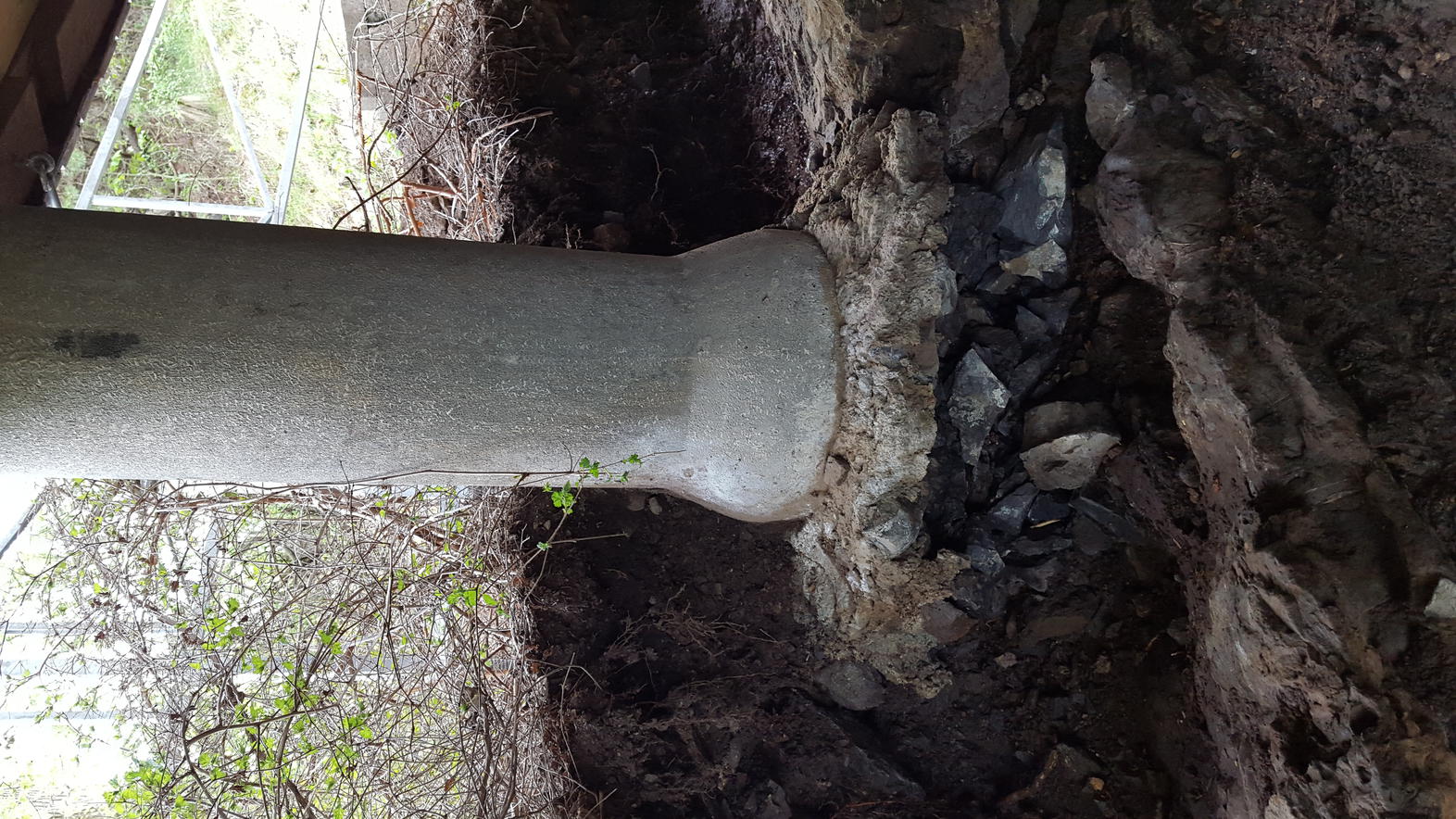

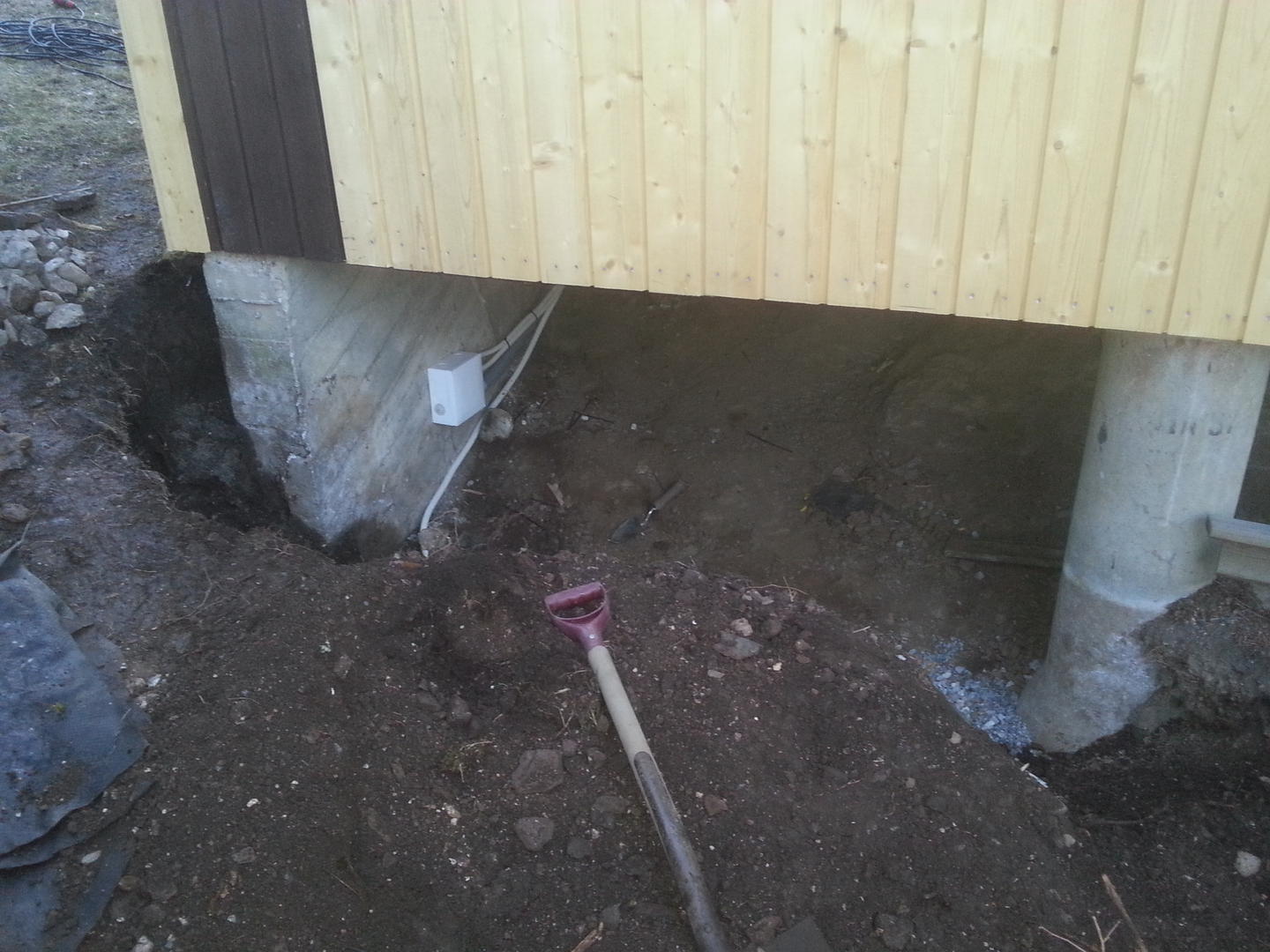

                      Fundamentene på den ene siden viste seg å være en den dårligere typen etter av vann har gravd vekk mye av massene under. Løsningen blå å fylle opp under med betong og mure opp en my mellom fundamentene i Leca slik at vekten fra drageren føres ned langs hele siden. Det ble samtidig klargjort for nytt innleggs punkt for strøm fra undersiden.
Name:	2015-04-14 20.28.07.jpg
                      20 cm med Glava i gulvet hjelper nok på kalde dager.

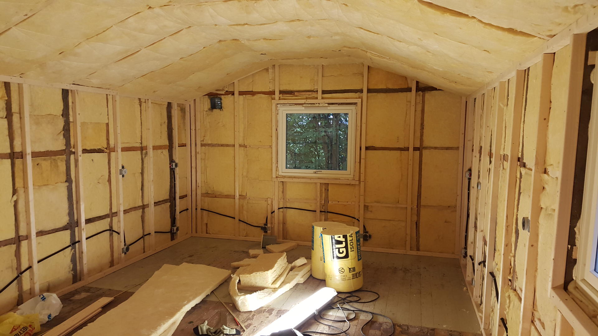

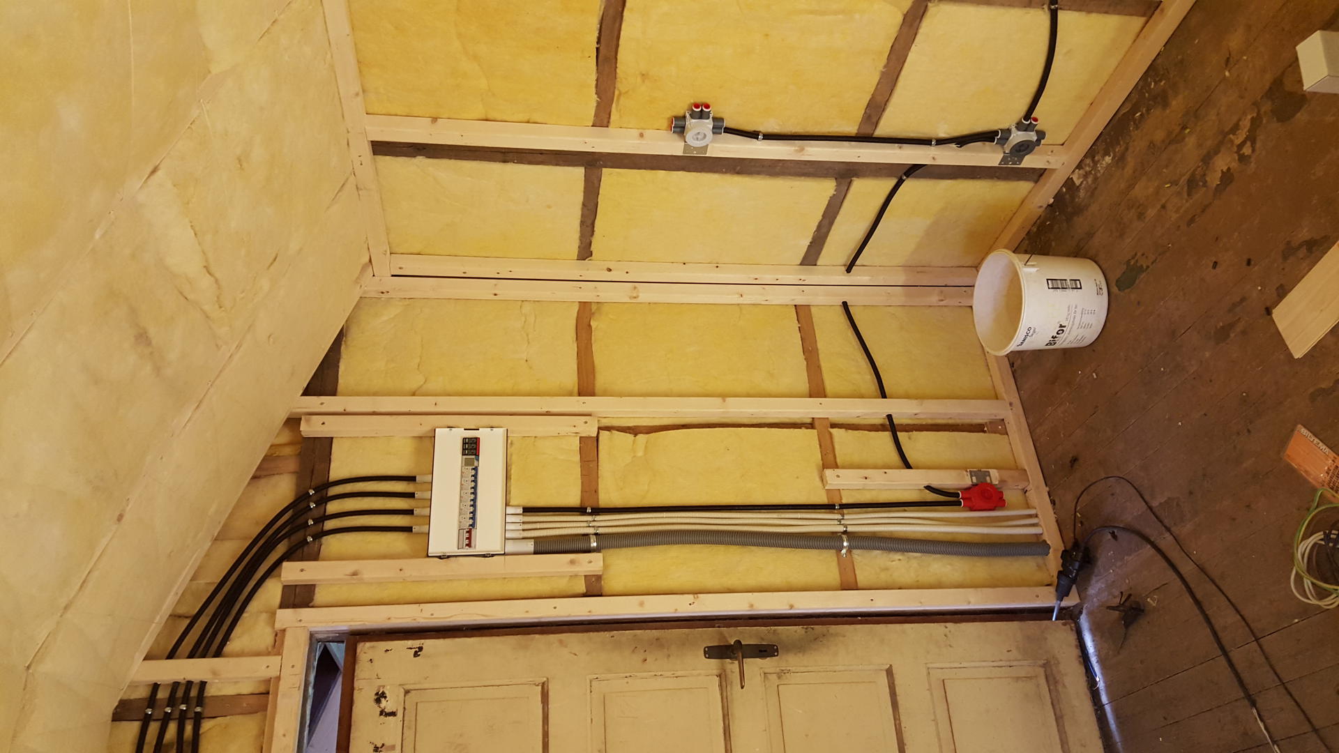

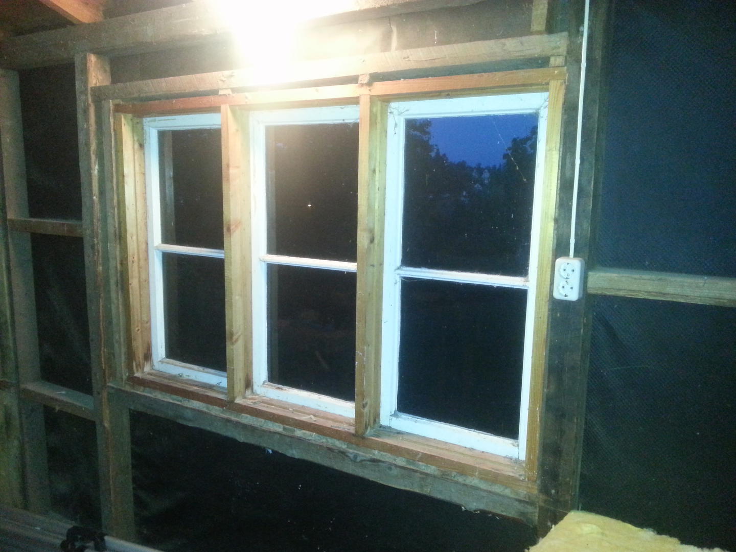

                        Forrige hobbyrom hadde jeg kun en stikk-kontakt, så jeg hadde bestemt meg for at her skulle jeg ikke mangle noen. Tror jeg overdrev litt, men når man først er i gang går det jo så fort unna. Det er generelt lagt opp dobbelt jordet stikk 20cm og 110cm over gulv slik at det er kontakt under og over eventuelt arbeidsbenk. Uthuset har også egen hovedsikring i målerskapet ved huset og et fordelingskap med nye sikringer. Siden rommen skal være oppvarmet så er det lagt inn 20cm isolasjon i gulvet, 20 i tak og 15 i vegg.
ID:	613066Click image for larger version

                            Takker for det, dette ble litt "overkill" kan man si. Mye av arbeidet har faktisk gått med på å forsterke uthuset. Hadde håpet å unngå en del av det, men når man begynner å rive så ser man ikke alt holder lengre. Det var bygget en gang på 60-tallet med ymse materialer som de hadde liggende kan det virke som. 50 år med takrenne utløp rett ved fundamenter gjør susen i å fjerne bæreevne osv.
