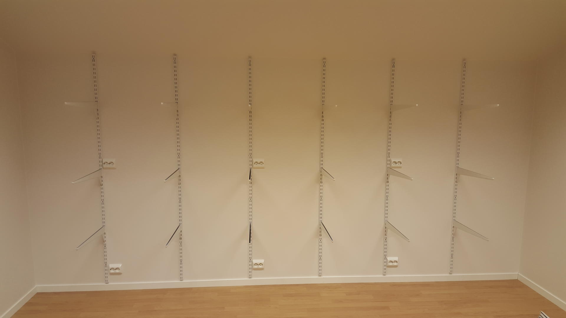

Da er faktisk uthuset helt ferdig innvendig. Fikk ordnet varmefolie under laminatgulv forrige uke så nå er det bare innredning igjen. Hyllesystemet ble montert opp i dag for lagring av fly, platene blir montert i morgen. Endelig tar ting form☺Last edited by Lars N; 30-11-15, 10:18.Lars NorbergComment
