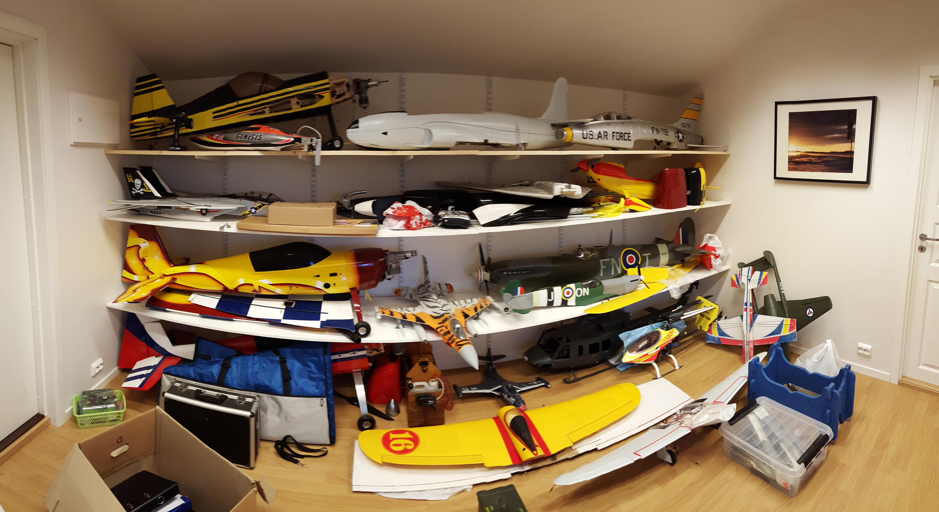

                Da er i hvert fall alle hyllene på plass, men som forventet er det litt trangt om plassen allerede......Og jada, det er en del som trenger tilsyn/ferdigstillelse:P
                Neste bli en arbeidsbenk på motsatt side av hyllene langs hele veggen. Dette må jeg prøve å få ferdig i løpet av julen. Noen som er noen gode skuffløsninger som jeg kan legge benkeplate på toppen og få ca 75cm høyde? Ikea har kjøkkenmoduler som er 60cm som er ganske fine, men disse koster fort en god del om man skal ha mange skuffer.

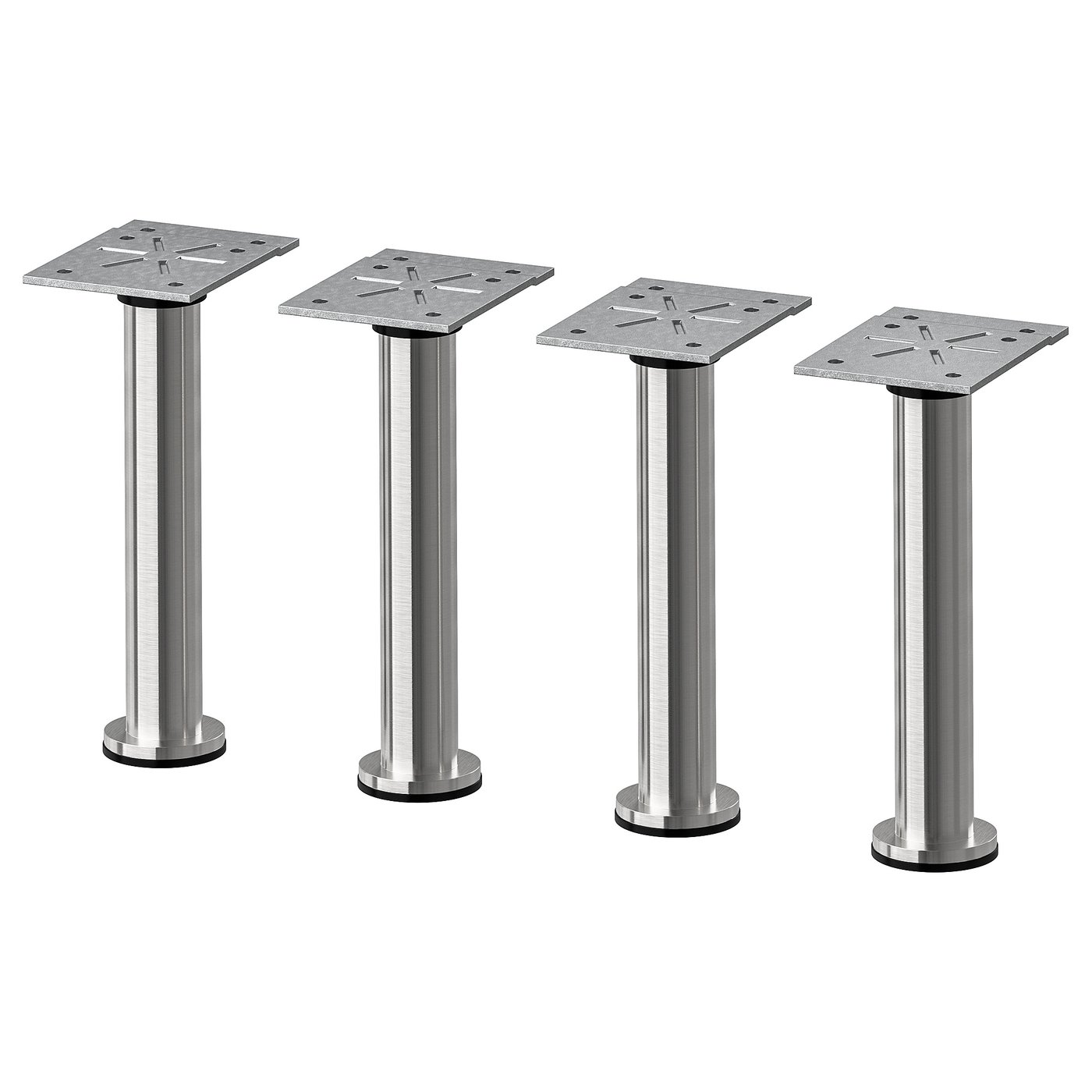

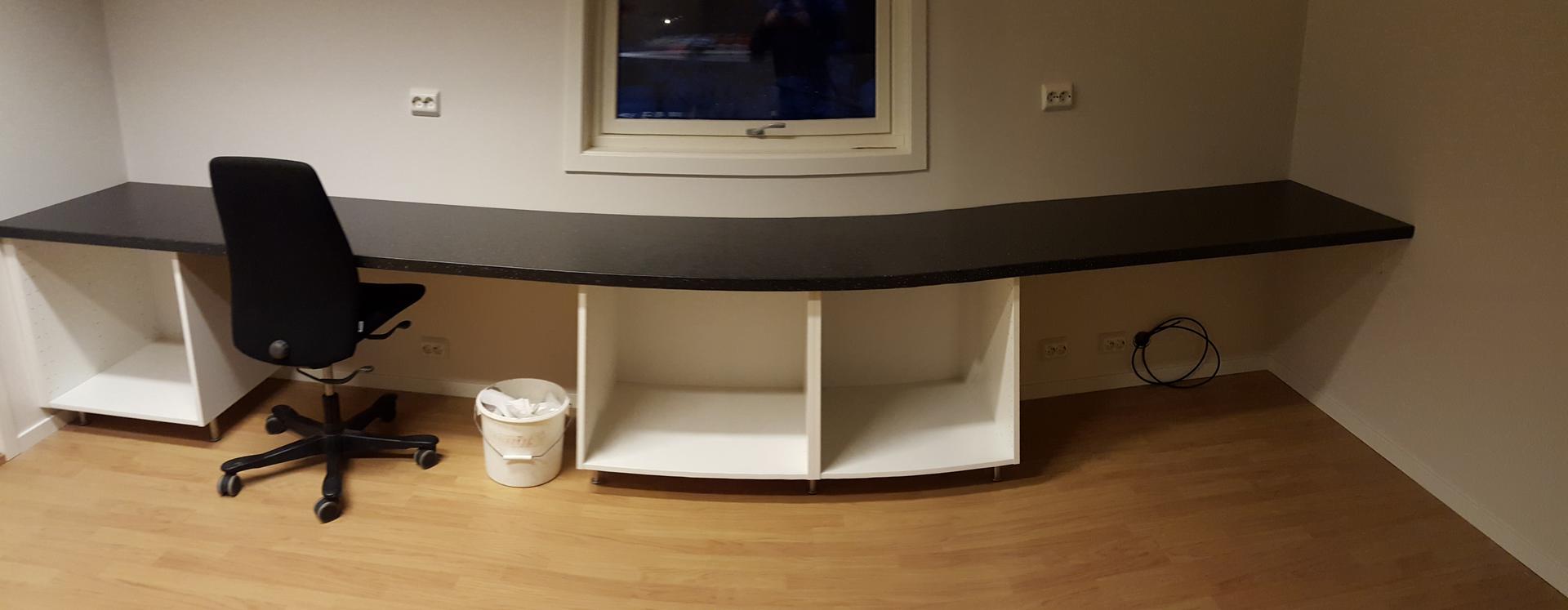

                          Da har arbeidsbenken kommet på plass, ikke helt ferdig da det gjenstår innhold i skapstammene. Løsningen ble at jeg gikk for Ikea kjøkken Det nye systemet har benkeskapstammer som er både 80cm og 60cm høye. Ved å bruke de som er 60cm, tilpasse ben og en 4cm benkeplate får jeg en totalt høyde på 75cm. Benene jeg brukte var 16cm høye, disse ble demontert og kuttet ned 5cm slik at de ble 11cm totalt.

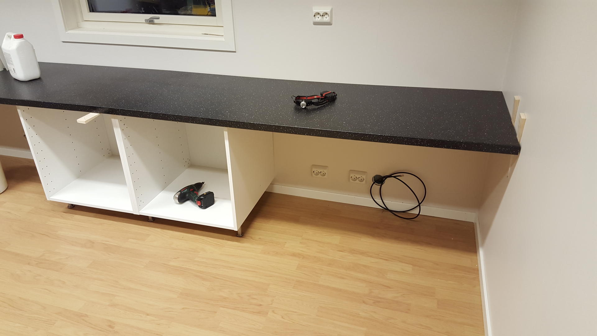

                          Når det gjelder benkeplaten ble løsningen å kjøpe to standardlengder på Ikea og levere disse på et lokalt snekkerverksted som kappet de i riktig lengde og monterte lameller i skjøten. Resultatet ble etter min mening utrolig bra og ble en ganske rimelig løsning med tanke på at benken er 426cm lang, ca 1200 totalt med kapping
                          Planen er å ha skuffer fra Ikea i skapstammene, men de får komme neste lønning....

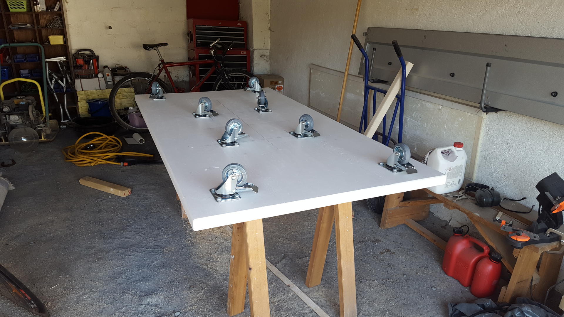

                              Da er understellet endelig ferdig. Dette er en gammel bordplate fra svigers sin skole som ble breddet ut 3,5cm for å passemed Ikea modulene. Det ble montert 8 svingbare hjul med lås fra Biltema, grunnen til at jeg valgte så mange var rett å slett for å fordele vekten mest mulig mot gulvet da dette blir ganske tungt når det står ferdig.

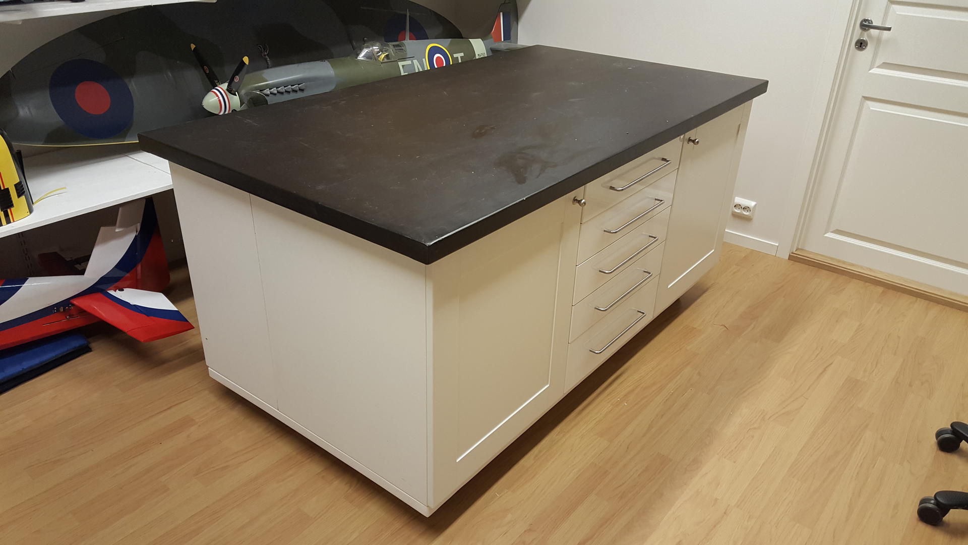

                                For oppdatere litt med utviklingen selv om dette også ligger under den egne byggebord tråden, men er jo en del av hobbyrommet
                                Byggebordet nærme seg ferdig. Topp-platen er et gammelt furubord som er blitt breddet ut med 20cm og malt. Det eneste som gjenstår er å lage 7 skuffer med bredde på 120cm og høyde på 10cm som skal brukes til materialer som balsa, furu og karbon.
                                Er veldig fornøyd med resultatet da det gir god plassoptimalisering og stor flate og ha pågående prosjekter stående på.
