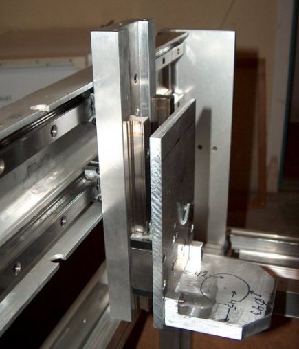

        Y-Z Akse
        Her ser dere hvor langt jeg er kommet med Y og Z aksen.
        Neste uke skal jeg frese festene til stepmotorene og spindelen.

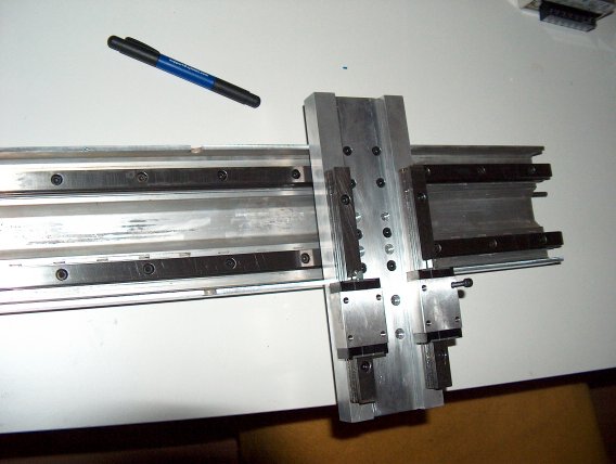

                    I går fikk jeg frest de siste delen for å feste Y aksen til X aksen.
                    Jeg skal montere aksene i kveld, for å måle hvor lang ledeskruene må være.
                    Bilder fra monteringen legger jeg ut i kveld.

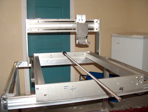

                      Testmontering
                      Nå er jeg ferdig med "grovarbeidet", her er et bilde av alle aksene montert.
                      Skruen til X aksen må kappes til riktig lengde, og dreies ned i endene.
                      Jeg er ikke sikker på hva jeg skal bruke til fresebord, enten 20mm aluminiumsplate(dyrt) eller 20 mm sponplate med en 5mm aluminiums-
                      plate opp på. (billigere)

                        Y-Z Akse
                        Her er et nærbilde av Y-Z med feste
                        til Proxxon.

                            #28
                            Det stemmer, ramma under maskinen er fra et stort server rack.
                            Profilene som føringene til X aksen er festet på, er fra en stor plotter.
                            Maskinen blir 820mm lang-620mm bred og ca 370 høy.
                            Ramma under er litt ca 820x750x600.
                            Arbeidsområde blir ca 620mm i X. 520mm i Y og 110mm i Z.

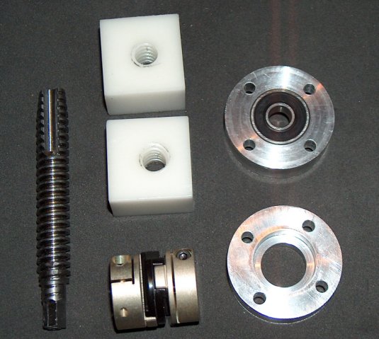

                            Jeg driver nå å lager mutterne til ledeskruene. De mutterne som jeg har
                            kjøpt er jeg ikke helt fornøyd med. (For mye slark)
                            Jeg har tatt en bit av skruen og lagd meg en gjengetapp,og den fungerer
                            fint. (ikke noe slark)
                            Mutterne skal jeg lage i plast. (Derin tror jeg det heter)
                            Denne plastypen er ganske "feit", så den blir selvsmørende.

                                Det blir ikke så mye tid til maskinbygging om dagen,
                                men jeg har da klart å dreie lagerfestene til skruen på Y aksen,
                                2 muttere til Z aksen og en gjengetapp.
                                Koblingen er kjøpt fra Elfa.
