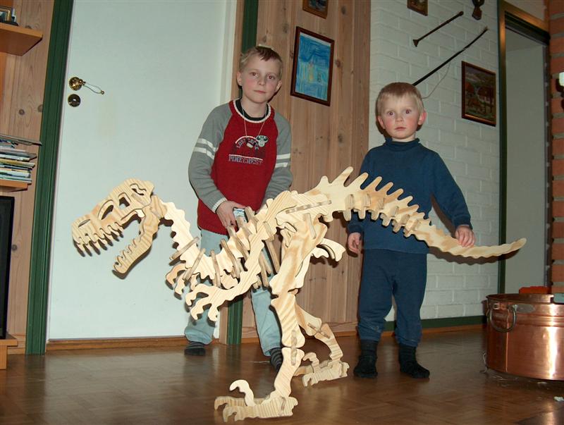

    Her har vi to fornøyde kunder som har venter lenge
    på at Trex`n skulle bli ferdig
    Trex`n er ca 1.5m lang og frest ut i 9mm kryssfiner.

      den var tøff! hvor har du fått tak i tegninger? er ikke bare å fangen en og måle..

          Hvor lang tid tok det å frese ut alle bitene sånn ca?

            Jeg tror det tok ca 5-6 timer + noen timer med sandpapir.

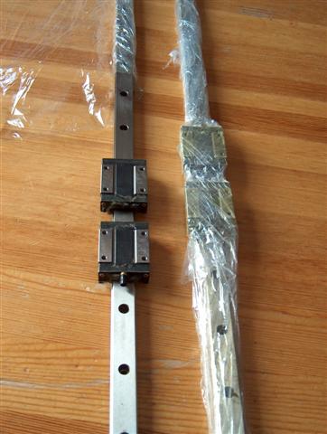

                Et lite tips til dere som vurderer å bygge maskin selv. På Ebay er det mulig
                å gjøre gode kjøp på deler til maskin, man må bare være tålmodig .
                Her er et bilde av Lineærføringene som dukket opp i posten i dag, jeg var så heldig å få tilslag på disse to ”godbitene” på Ebay for 3 uker side, betalte kun 800.- for begge to. (med frakt)
                Fyren som solgte dem, holder til i kina, så jeg var litt spent på om de i det hele tatt
                dukket opp. De er 1m. lang, og i perfekt stand.

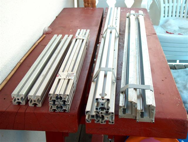

                Det andre bildet, er av div. aluminiumsprofiler som har dukket opp i skrapcontaineren på jobben. Disse skal brukes til å bygge en ny og stivere ramme til maskinen.
                Jeg skal utvide X aksen fra 450mm til ca 750mm arbeidsområde, senke Y aksen og installere kulemutterskruene som ligger og venter.
                Håper jeg får tid til å ”oppgradere” i løpet av våren.
