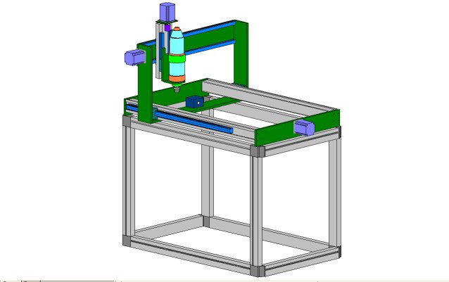

    Jeg har tegnet opp de fleste delene i Turbocad 3D, for å få et inntrykk av hvordan maskiner blir sende ut.
    Her er en skjermdump fra turbocad.
    Mvh.
    H.S

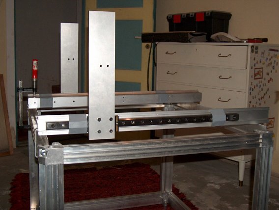

    Her er et bilde av ramma og føringene til X aksen.
    Mvh.

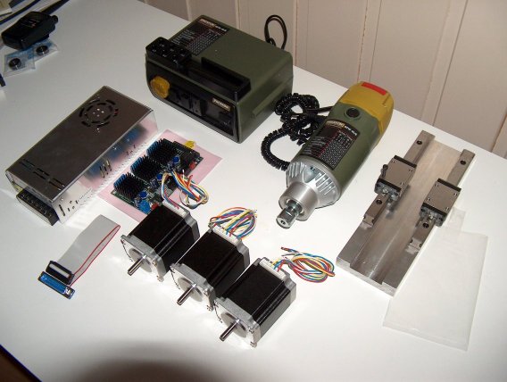

      Øverst fra venstre :
      Strømforsyningen og fresemotoren fra Proxxon
      Så noen deler til Z aksen som jeg har lagd.
      Strømforsyningen til steppmotorene – styrekort fra Xylotek og steppmotorene fra Elfa.
      Mvh.
      H.S

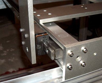

                          Her er et nærbilde av trallen som er montert på en av skinnene
                          Til X-aksen.
                          Mvh.
                          H.S

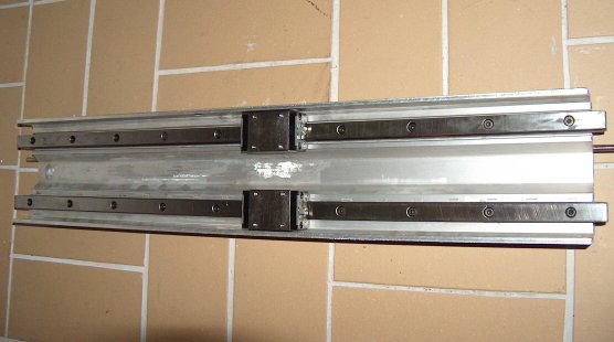

                            Y-aksen
                            Her ser dere Y-aksen.
                            Den fant jeg komplett med kulemutterskrue, i en skrapcontainer.
                            Kulemutterskruen var ikke til å redde, med resten var brukbar.
                            Mvh.
                            H.S
