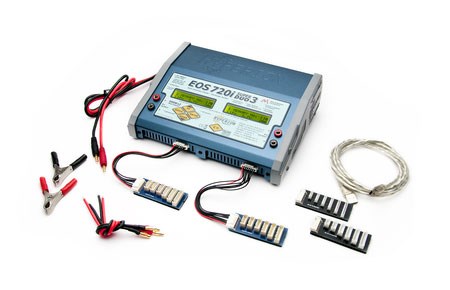

    Etter noen år med Lipo er jeg nå på utkikk etter en sikkelig lader som skal være min 40års presenag til meg selv.
    Har pr i dag en egensnektra ladekoffert med VisaPower ev-622a (200W) og en imaxB6ac (50w) men dette holder ikke lengre til mitt forbruk av 6S pakker osv.
    Erfaringer så langt er at Visaen balangserer dårlig, mens Imaxen virker helt ok men har ikke effekten til, blir jo litt kjedelig å lade på 0,5C og lavere.
    Nå vil jeg kjøpe meg noe i klassen 2 til 3 laken og finner følgende valg i Norge.
    Hyperion EOS 0720i Super DUO3 1000W 20A max 2500 kr
    Graupner Polaron PRO fra 3500kr men disse ser jo ut til å være DYRE og ha liten effekt!
    RC-PRO har noen men de er stort sett billigere segment, eks:
    Krav:
    Mulighet for å lade 2 batterier i parallel
    God ballansering, kvalitet og pålitlighet.
    Multi DC input 12-24v innput, da jeg også skal sette opp server powersuply i koffereten, men må kunne lade fra bilen på stripa fra 12v.
    For meg ser det ut som Hyperion kommer best ut som en lovende modell, men mange skriver også om PL-8 på forumet her men denne finner jeg ikke i norge.
    => Noen hint ? eller skal man sette opp koffereten med flere Ichanger enheter som et eksempel ?

        Hyperion Super Duo3 er vel den feteste laderen du får kjøpt i Norge. Hvis ikke det er noe krav; gå for PL8 fra progressiverc!
        Du trenger også en strømforsyning som leverer nok juice. En kompis modder og selger gode server-strømforsyninger hvis du er interessert.

                        Vil dette si at hyperion modellen i starten av tråden er et bomskudd? Har mest lyst å handle norsk, så det står mellom denne og en iCharge.
                        Planen er og sette 24v fra server pw i front, men nå også klare 12 fra bilen når jeg er så stripa...

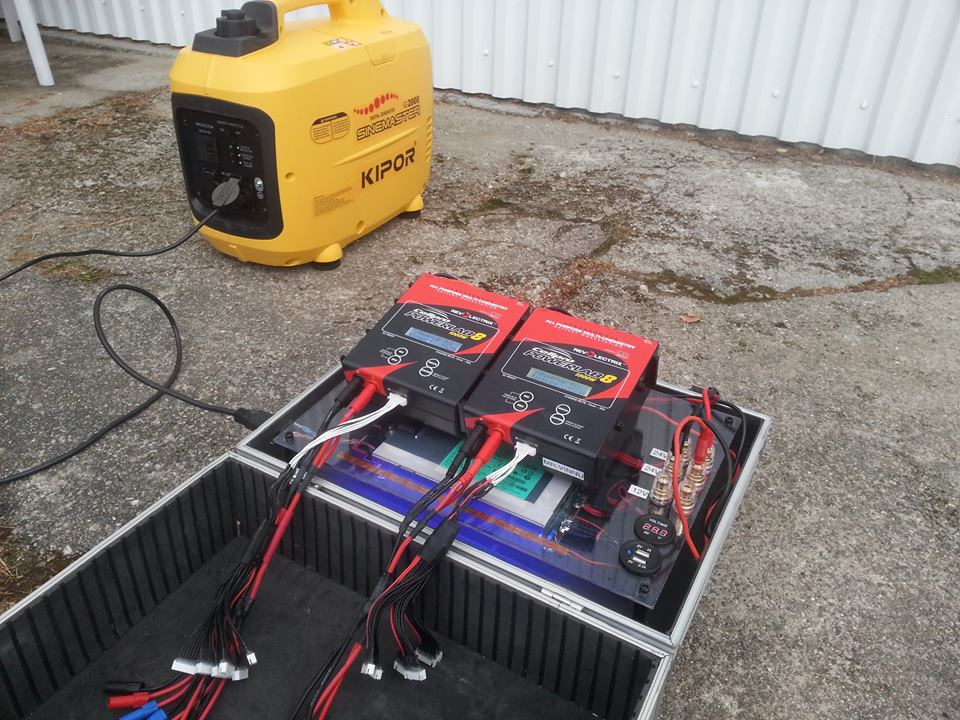

                              Jeg har nettopp bygd ladekoffert.
                              Jeg ble tipset om noen veldig fine strømforsyninger som er kraftige, og samtidig fysisk små.
                              I serie yter de over 2000W og 100A. Driver 2xPL8 få full guffe
                              Kan se om jeg finner Ebayselgeren ved interesse.
