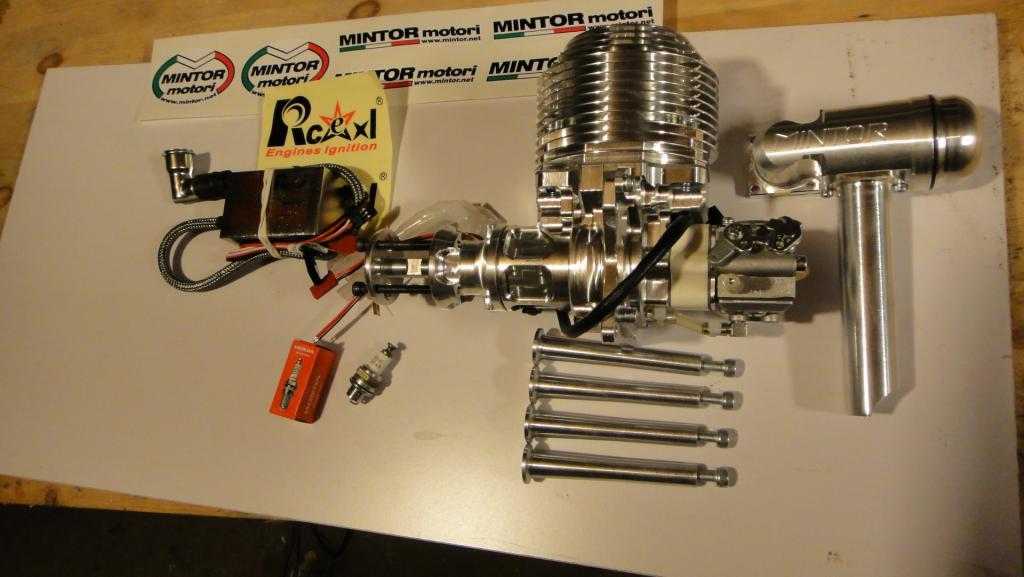

    Vell som mange vet tar jeg inn Mintortil XXLRC.NO. De første 38cc motorene kom hit på mandag.
    Det tokikke lang tid og pakk opp en av dem, og hva skal jeg si annet en WOW
    Denne motoren driver jeg og montererinn i min 78" EF Extra, for en liten poulout test med Alf sin makenmodell, med Rcg 32
    Regner med det blir rått parti

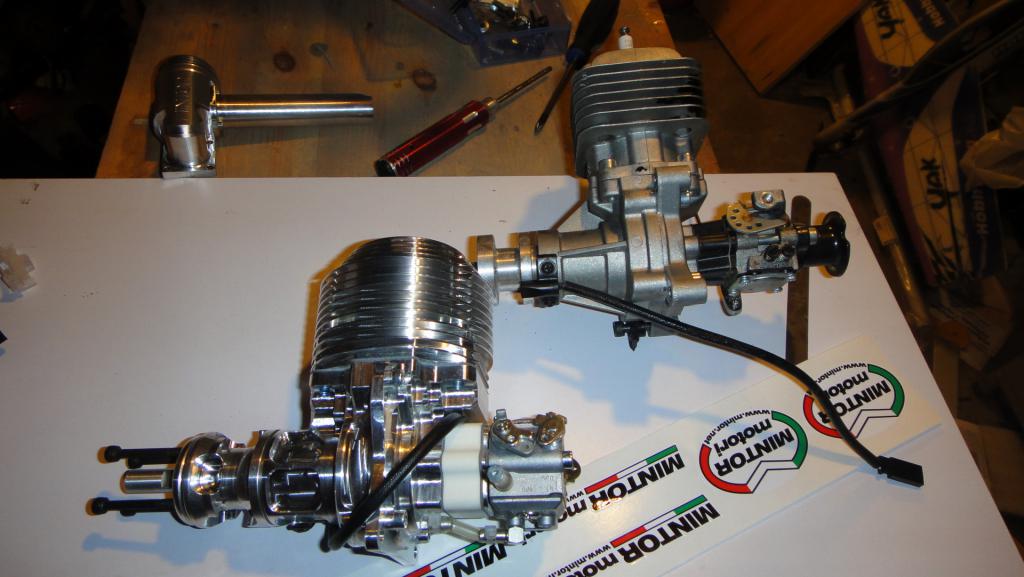

    Her er mintoren sammen med den gamle DLE30'n

    bra med pornofaktor på Mintor'n kontra Dle'n, virkelig flotte små motorer. Nesten synd å skjule den under cowling..
    Gleder meg til å teste, så får vi se om de yter like bra som dem ser ut som!

        hvor tung er disse kontra dle`en?

          på min kjøkken vekt var Mintoren 60g tyngre.dle 935g vs mintor 995g

            Er det samme boltsirkel som DLE? Og er det samme avstand på boltene inn på veggen?

              Bolt sirkelen på prop akslen til mintor er 30mm, trur den er 25 på dle, altså litt større på mintor. Standoff er 70mm.
              Jeg måtte borre om de øverste hullene på firewall, som har en senter avstand på 20mm på mintor
              altså litt mindre senter avstand på mintor

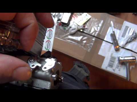

                  for en nydelig motor. stor må ha faktor ute å går her nå hehe. Ser ut til att de bruker en forgasser som er ment til motorsag eller lignende. der har de systemet med shoke som går av når du gir gass. Gleder meg til å se fortsettelsen.
                  • bardp
                    • 2473
                    Det er same forgasser som på denne Turnigy 26HP-S 26cc Gas Engine jeg fikk fra Hk for en liten tid siden. Den løsningen med sjoken fungerer helt utmerket. Den drar gassen opp til perfekt startnivå og motoren starter meget lett med en gang en gir på litt gass går sjoken av.

                      Samme choke som på 3W også, genial løsning!
