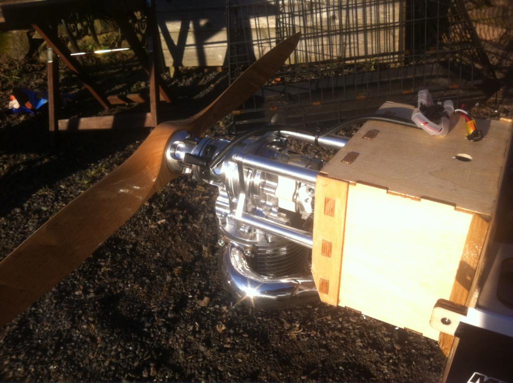

Etter litt frem og tilbake fikk jeg testet og målt Mintor38cc på min EF 78" idag!
Med en Xoar 20x8 treprop og org. cannister/pipe drar den 7300rpm på topp, uten å være innkjørt. Det er vel omtrent 1000rpm mer enn RCGF30cc som satt på tidligere. Dette lover bra!
Fin gange, kan dra tomgang helt ned i 1300rpm før den sliter, endog jeg kjører endel høyere tomgang når den skal flys.
Lekker er den også i kveldssola..
Mulig det blir en tur imorgen!
