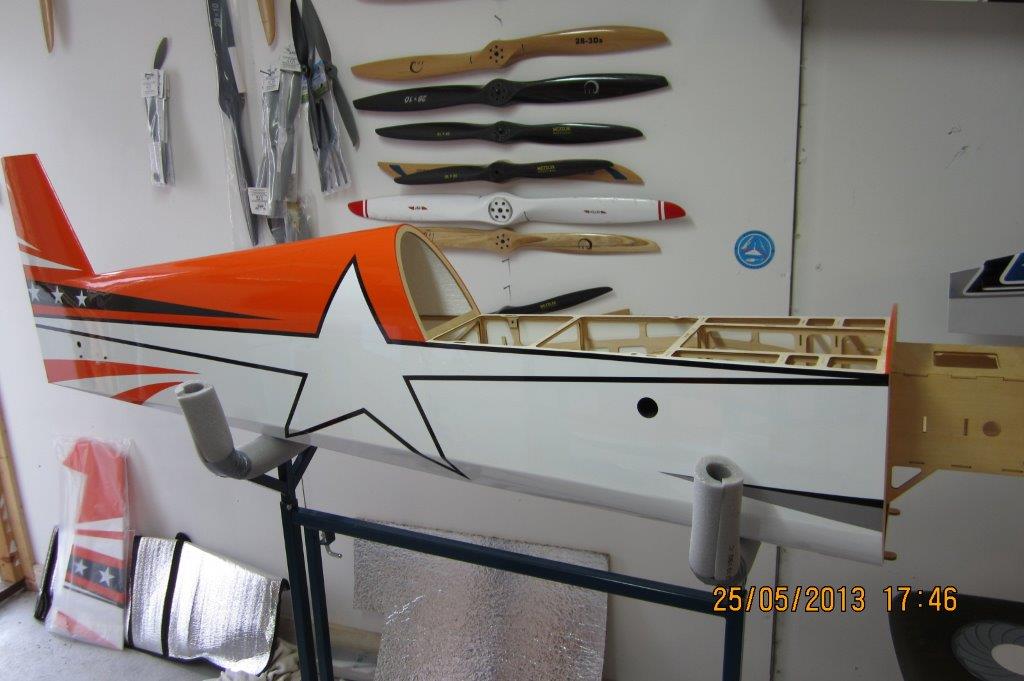

      Joda, var å hentet meg ett par fly her om dagen, 51" & 89" slick. Har fått pakket ut å begynt å se litt på det. Fikk den opp på monteringsbordet i dag.
      Er egentlig i tvil om det er 50 kjerre denne jeg har fått denne er stoooor.

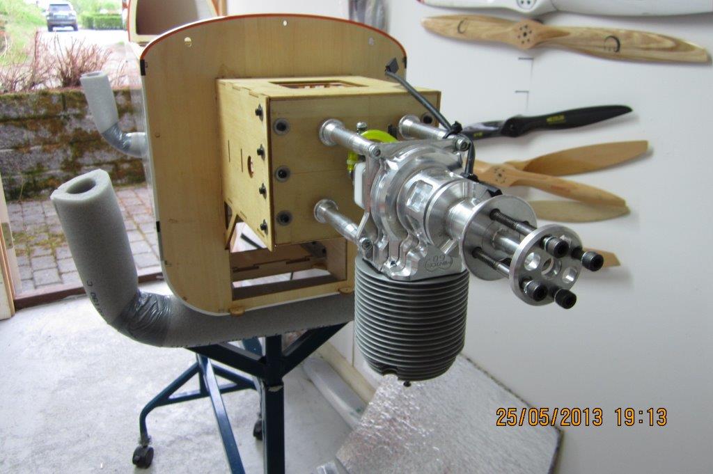

      Motor er på vei inn der den hører hjemme, men det stoppet opp litt da canisterfestene som fulgte med, passet ikke til Mintorpotta. Må ha noen andre fester. Odd sender noe på mandag

        Slicken er diiiiiiger til å være 50-60cc.
        Grattis med nye fly!
