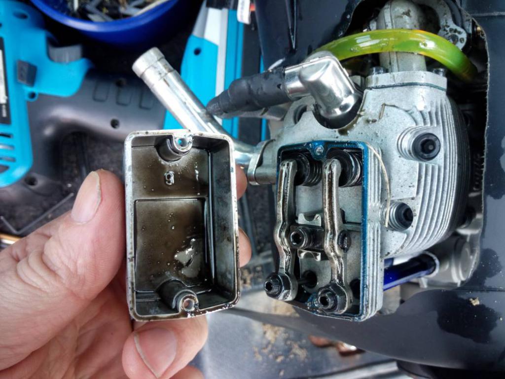

              Hva ble status, er den verdt 6000,- ser en kar klager over STOR slitasje på ventil akslene
              andre som har merket dette eller har han brukt feil olje??

                Så jo ikke helt bra ut. Men det er vel med den som med de fleste andre av disse 4t motorene vippetøyet får ikke anen smøring en den oljen man sprøyter på det. Har ikke fått testet min OS 40 enda men antar jeg bør gjøre det samme på den som jeg gjør på mine YS og Saitomotorer. Av med dekslet fra tid til annen kjenne etter at ventilklaringen er OK og smøre vipetøyet.

                      Ngh har ihvertfall god smøring av vippearmer. Tok av dekslet nå for å se, og jeg har ikke hatt inn en dråpe olje der selvClick image for larger version
