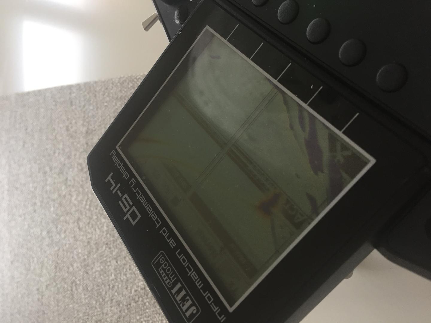

                              Hei!
                              Jeg har hatt et uhell med min Jeti DS-14 og ødelagt skjermen. Har vært i kontakt med Jeti og foreslo at de sendte en ny skjerm slik at jeg kunne bytte denne. De anbefalte å sende inn senderen for skjermbytte da det ikke var så enkelt reparere. Jeg synes det er relativt tungvint å sende senderen tur/retur Tsjekkia for service. Er det noen som har noen ideer mht. et verksted som eventuelt kunne ha kompetanse på å bytte denne skjermen?
Name:	Jeti skjerm.jpg
