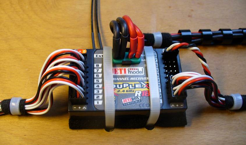

        Hm.. ok, ikke fått med meg noe av dette - regnet bare med at ting var good to go, noe som det bør være i min bok når produktet er releaset strengt tatt!
        Jeg prøvde å binde opp 200`n i 5min igår, men fikk fint lite kontakt - har dette noe med det å gjøre tro..?
        Mulig at jeg er litt "treg" her, men hva er de umiddelbare store fordelene med en CB200 kontra å bruke en vanlig R14 eller R18 mottager? Min plan er å koble opp slik som på bildet under....
          [ATTACH=CONFIG]73395[/ATTACH]
          overvåkning og telemetri på begge strømkilder inn med V, mah, A osv, uavhengige porter ut med "sikring" på hver enkelt kanal, så om 1 servo låser seg/binder så kobles strømmen ut automatisk.
          Kort fortalt, CB100, CB200, og CB400 er noe du vil ha på store modeller, CB200 er perfekt for din nye
          CB400 blir for sværinger med manage kanaler, DS-16 blir jo også ds-32? eller hva det var snakk om

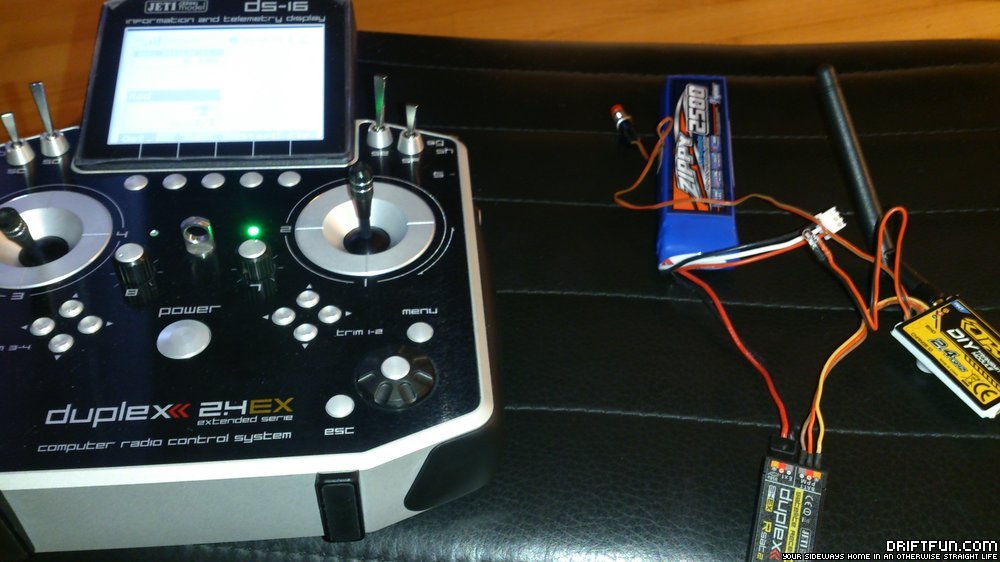

            Hmmm.. testet kjapt idag, bindet opp rsat1 og 2 til DS-16 men mister connection til mottakeren! Dette funker jo foreløpig ikke særlig bra, men antar det har noe å gjøre med firmware saken..?!
            Det "bzzzer" når jeg setter i servoer, men fint lite skjer..

                  innefly typ epp, snakker nå med orangerx, som snakker med rsat2, som snakker med jeti!
                  leter etter noe annet å binde nå
                  har binda fler fly og helimodeller til samme rsat2! seriøst kult!

                                Er ikke litt av vitsen at slikt bare skal funke..?! Skit!
                                Menne.. jeg har jo rSat2 satelitt mottakere, burde ikke dette funket da strengt tatt? Finner mottakere (binder opp med dual path), men plutselig står det disconnected på senderen. Servoer får strøm, men fint lite skjer.
                                Hva f... da?! Mulig jeg ikke har fulgt med i timen her, men helvit heller. Just make it work damnit!!
