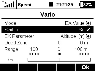

                  Originally posted by Timeout
                  Hei,
                  Har vært innom RC-thoughts ved noen anledninger. Dette var et artig prosjekt. Jeg benytter høydemåler primært som vario på seilfly.
                  Kan denne benyttes til dette formålet?

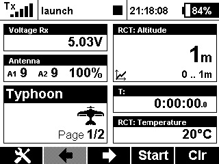

                  Skulle til å si nei , her får du bare meter på skjermen og eventuelt opplest høyde meter.
                  Men var inni vario menyen nå,og jaggu kunne sensoren kobles opp der og ,så en fikk den bip bip lyden når den gikk høyere
ID:	616015Click image for larger version
