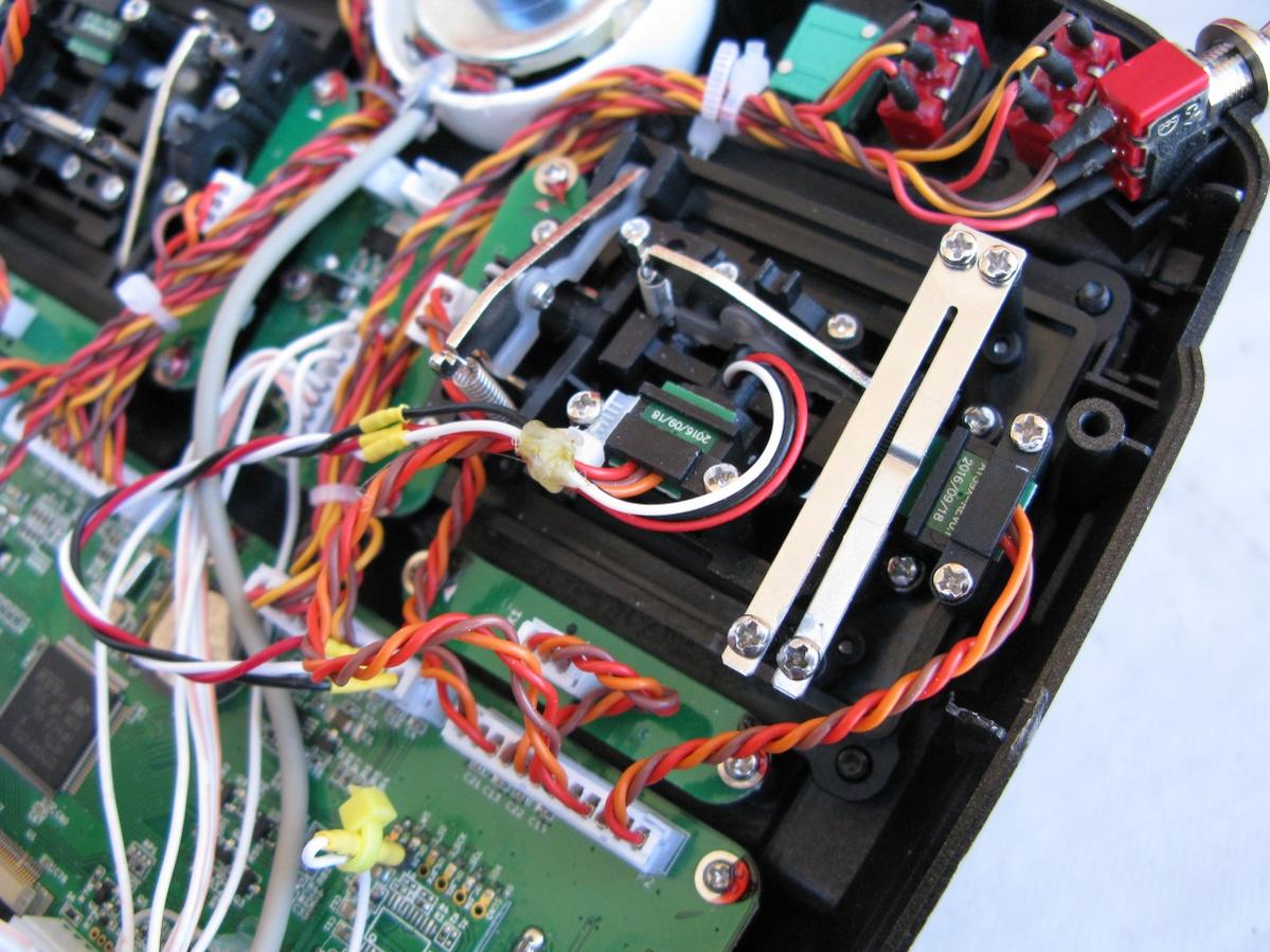

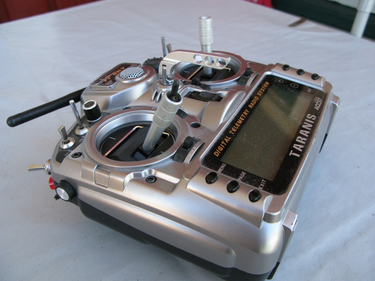

        Fikk omsider mine M9 fra Banggood. Flyttet over stikkene fra min Futaba FC-18, som hadde bryter. Måtte utvide åpningene nederst (5mm) og gjenge den ene opp til M4. Den med bryter festes med set-skrue. Plugget den inn i stedet for SE.
