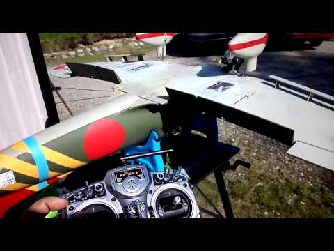

    Programert min første modell i dag. sleit litt for å få til å justere ende punkter osv. men fikk det da til. og justerte jeg ned hastigheten på flaps så det blir mer scala hastighet hehe

      Hvordan går dette? har du fått testet flyet med Taranisen? Hvordan er inntrykket av denne?
        #48
        ha bare fått flydd en tur da ballanseroret løsnet i lufta så det ble en spennende landing som heldigvis gikk bra. Men inntrykket jeg sitter igjen med av radioen er att den er helt genial å programmere bare man får satt seg inn i systemet. I praksis i lufta så virket stikkende veldig presise og behagelige å fly med.
