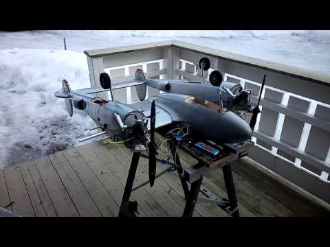

                              har store problemer med å få noen elektroniske retract til å fungere med tarranis/x8r Når jeg prøver å slå inn hjula så går de litt inn også går de utigjen. og slik blir de stående å gå frem og tilbake. Alt fungerer hvis jeg bruker wfly modul med tilhørende mottaker. Noen som har peiling på hva som kan være årsaken evt. hvordan det kan fikses. tenker på om mottakeren kan ha litt annen form for pulser enn andre merker så det ikke fungerer med kontrollenheten til retractene.
                              videoen vise hvordan de oppfører seg.

                                Vandrer en vanlig servo riktig, hvis tilkoblet den kanalen? Bruker du SBus dekoder?
