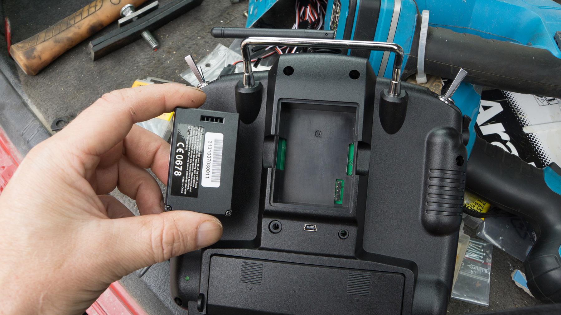

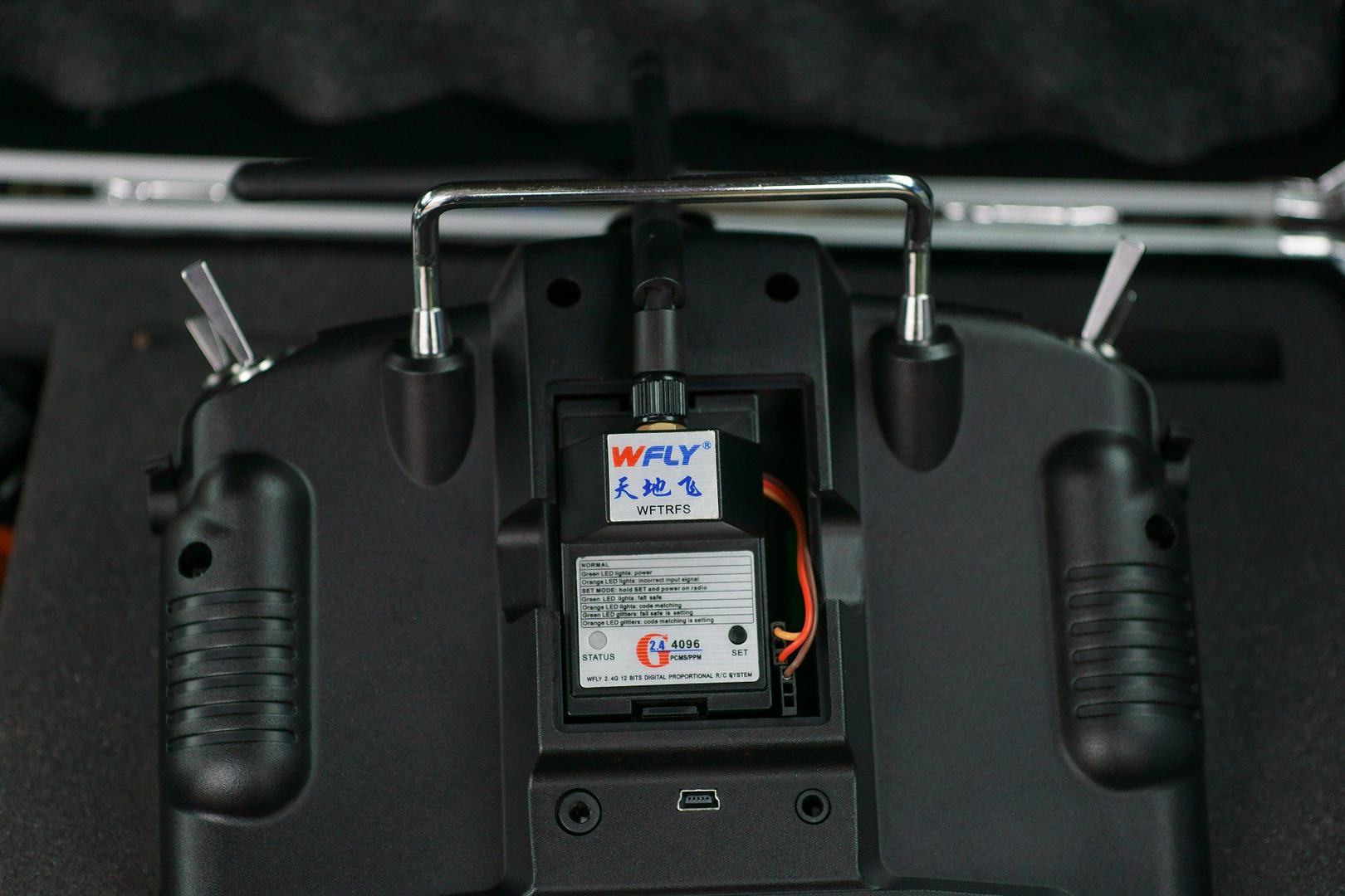

    fikk wfly modulen i dag. Men jeg har selvfølgelig sett feil. trodde det var futaba/hitec type modul som passet rett inn i taranis men det er jo jr/spektrum. Men ved å lage meg en overgangskabel så funket det Kommer til å lodde ledningene direkte i modulen og bruke en kontakt på pinnene på senderen. Så skal jeg prøve å få festet den slik som på bildet, mulig jeg tar ut hull i lokket som satt på senderen slik att den klumpen som antenna sitter på stikker ut.

      lurer på en ting her. har bare koblet til 3 av ledningene v+ gnd og ppm. Men hvis jeg kobler til den det står antenne på, vil jeg da bruke antenna på senderen på den eksterne modulen. slik att jeg kan fjerne den antenna som sitter på modulen. Går bare en ledning fra kretskortet til antenna så er enkelt å ta den av. og da hadde jeg fått på igjen baklokket også så hadde hele greia sittet godt fast.

        Vet ikke hvor aktuelt det er, men det finnes adaptere for Futaba moduler: http://www.flytron.com/openlrs/123-f...e-adapter.html
        Det finnes ingen antenneforbindelse. Den pinnen du tenker på er SPort for telemetri fra FrSky's egne moduler.

          ok takker for svar. ja kunne jo ha brukt adapter men nå er den på plass. den sitter ganske trangt inn i hullet der men kommer til å sette noe dobbeltsidig tape eller borrelås mellom modulen og radioen så den sitter fast.
