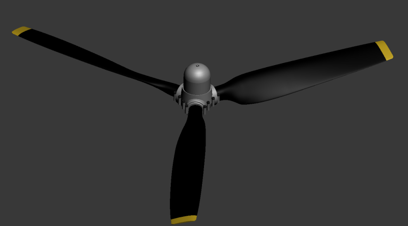

                      Har begynt å kikke litt på denne igjen nå. Jeg holder på å lage en propellerhub for å teste, og skal frese nye blader av eik senere. Modellen viser omtrent hvordan den vil se ut.

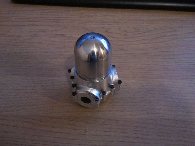

                          Navet veier 81 g med spinner og er frest ut av 6082-T6 aluminium.
