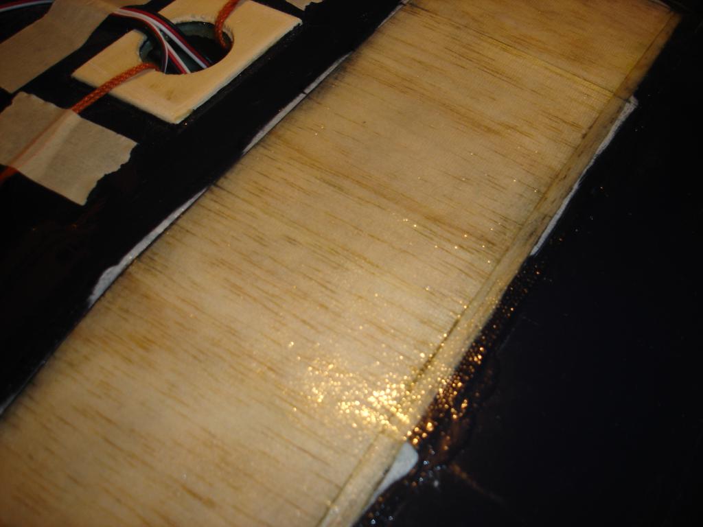

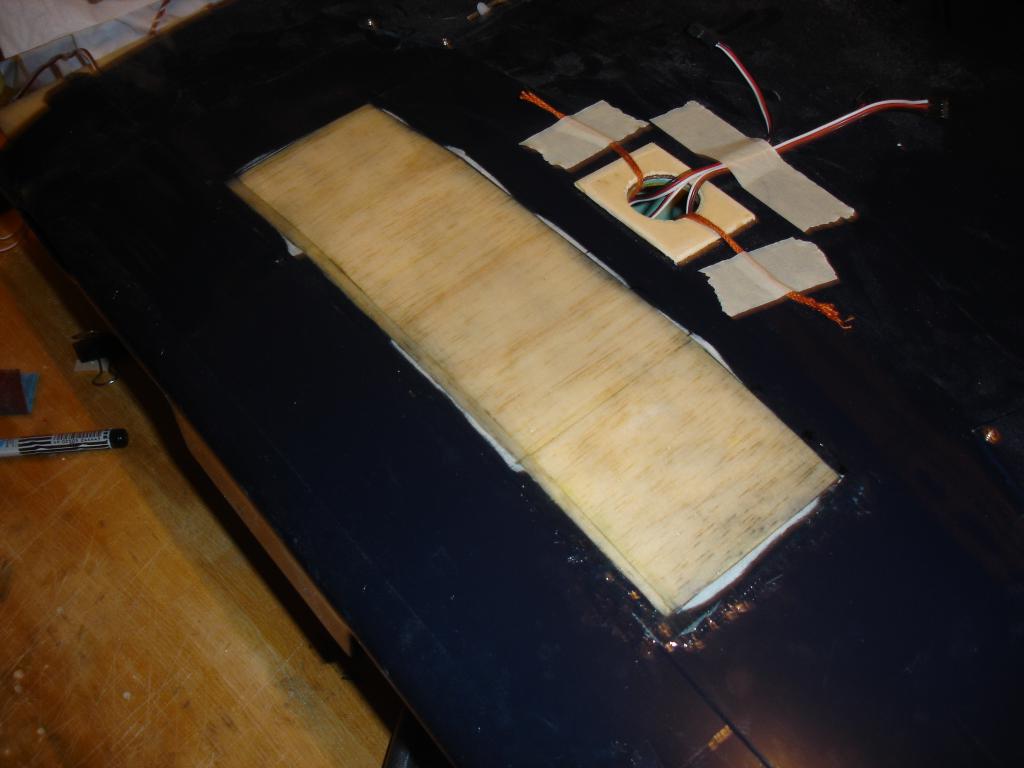

        Hei.
        Her er noen bilder du bør se litt på.
        Senter på vingen er et veldig svakt pungt da røra som vingerøra går i IKKE møtes på mitten.
        Dette fikk jeg innfo om på danske modellfly sider.

        Jeg leter oxo etter en film der man tydelig ser når vingen brekker.
        Det kan jo hende ESM har forandret på dette med tiden oxo, men eg hadde sjekket dette.
        Mvh Rune

            #35
            Med mindre du tenker å snap-rolle etc er en slik vingemod totalt bortkastet tid og arbeid. Jeg kræsja min ett par ganger, uten at denne delen av konstruksjonen gikk i stykker, men på en knallhard landing (datt vertikalt 2 meter) så løsna det ene røret i midtseksjonen. Den tåler mye, og hvis den flys "normalt" og litt til, er det neppe noe problem...
            Dessuten føles den veldig riktig med denne vekta, den blir passe "seig" i manøvrene, og føles virkelig som ett stort fly...
