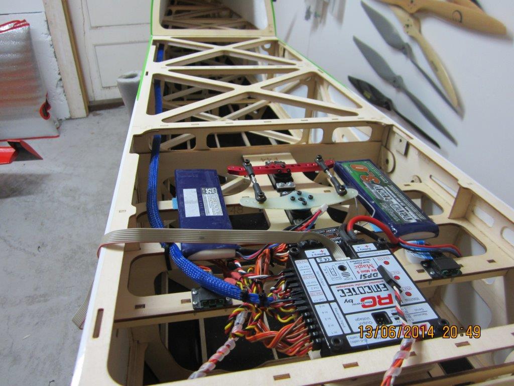

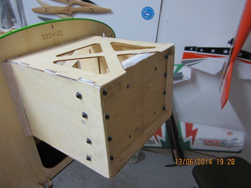

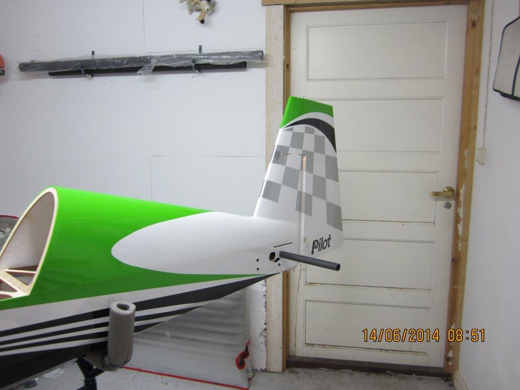

      Fått ferdigtilpasset motordom også. Motor blir vel skrudd inn i kveld. Må ha nye headere også, var blitt hull i den ene som jeg måtte file litt, da den lå inntil schokstanga. Hadde nok tatt litt for mye samtidig at den fortsatt lå å gnisset litt. Dette var headere til ZTZ. Var ikke andre å oppdrive når jeg kjøpte motoren. Blir ballheadere fra MTW nå.

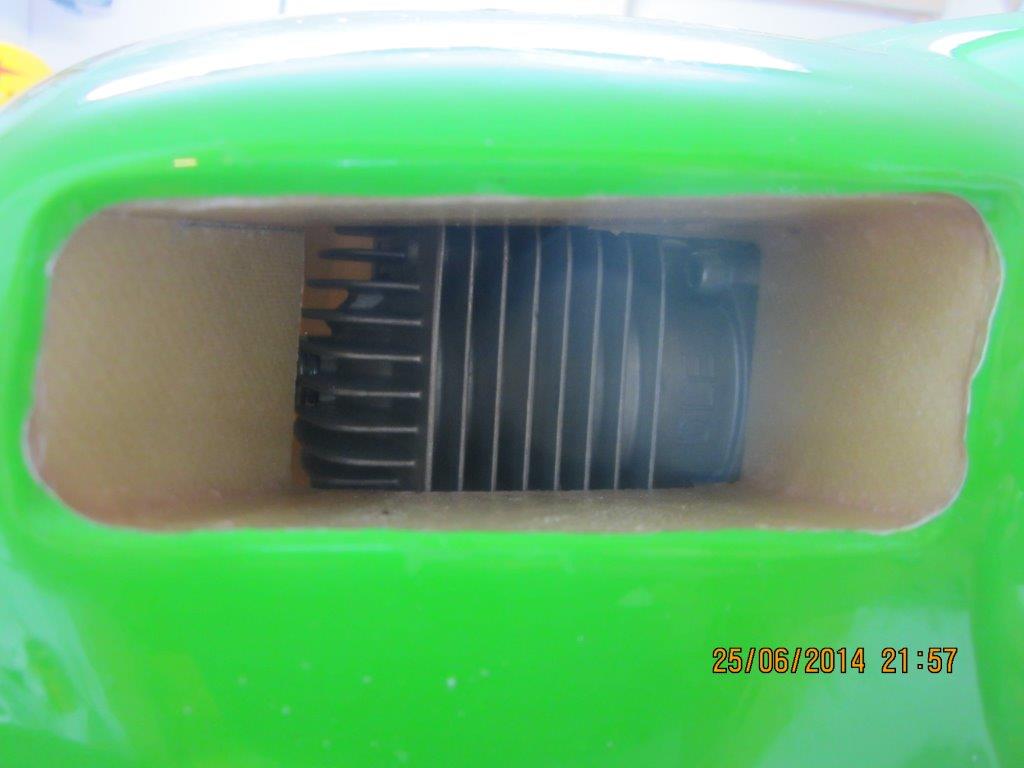

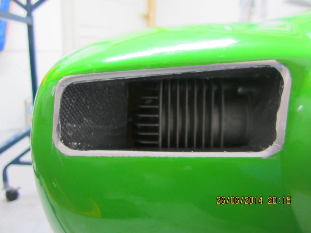

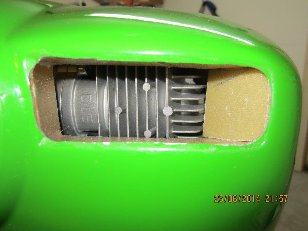

          Bafling ferdig. Her klipte jeg først til papp som jeg brukte som mal og skar deretter ut i herex plater. Jeg limte først inn bitene med CA slik at jeg fik justert og tillpasset. Har derefter limt alt med polyester og glassfibermatter. Laget også en "deig" med polyester og microbaloons, som jeg har brukt i alle vinkler. Regner med at dette skal sitte greit nå.
          Ble litt knotearbeid med tillpasningen siden cowlingen ikke er delt.
          Men så det som større arbeid å dele denne, og nå er det jo rimelig kjapt å demontere hele cowlingen. Slipper alle småskruene.
          Gjennstår bare litt finpuss og malingen av herexen nå så blir det vel bra

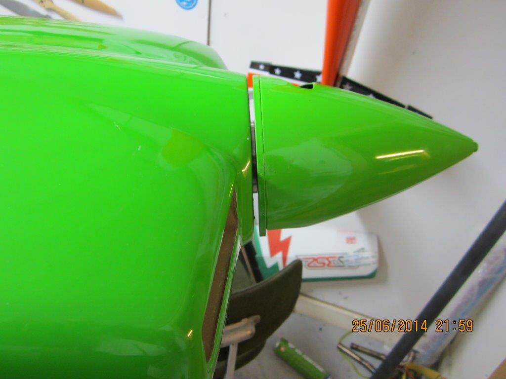

Name:	2014-06-25 21.59.24.jpg

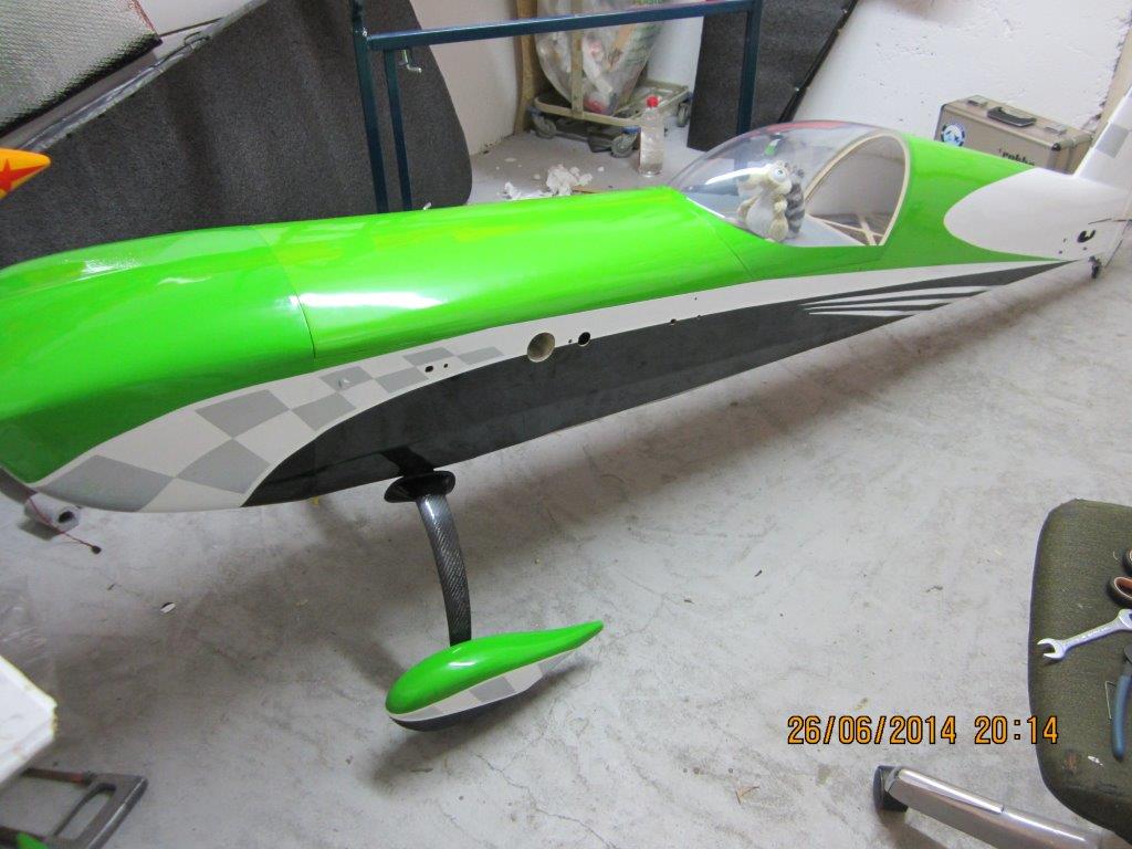

                    Spinner på plass. Ble grei tillpasning vel
                    Begynner å ligne noe en kan fly med

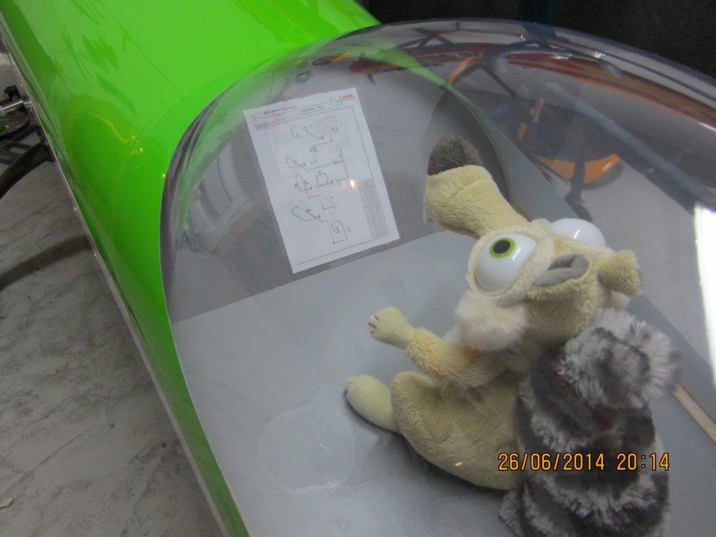

                    Ellers er piloten klar for nye utfordringer. Han søker stadig etter nøtta
                    Bør vel få noen "extrapoeng" i Imac med denne piloten her Eller vil jeg få trekk?

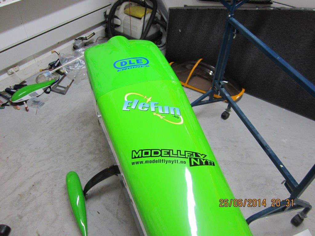

                              Fikk gjort litt i går kveld også.
                              Pilot er festet, og han har programmet foran seg så han ikke roter seg bort.
                              Har fått på understell og "tøfler"
                              Lakkert luftinntak og bafling.
                              Og jammen kommet på litt reklame også.
