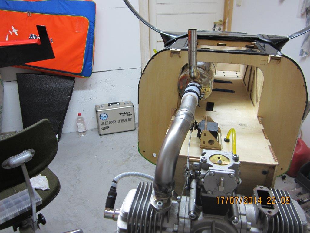

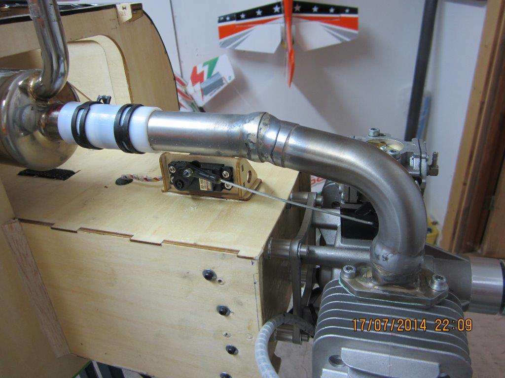

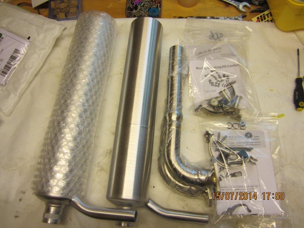

      Da kom det ett par pakker mens jeg var på ferie Var nødt til å gå for KS-fester gitt. Secraft festene ble for stor inni tunellen ???
      Tror jammen dem har laget tunellen smalere enn på den gamle 300`n. Måtte tilslutt også feste dem på sideveggene også, og det blei noe knot å få skrudd fast. Måtte lage ett lite hull i siden også for å få skrudd det fast.
      Ferdig med ei potte, og ei igjen phuuu.
      Ellers er dette det siste som står igjen + litt finjustering av radio/servo oppsett. Satser på Maiden en dag til uka om alt går etter planen. Vist ikke får vi kanskje ta det til helga på Jarlsberg

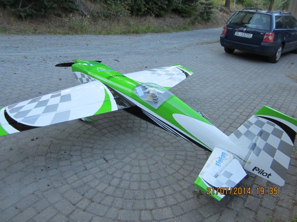

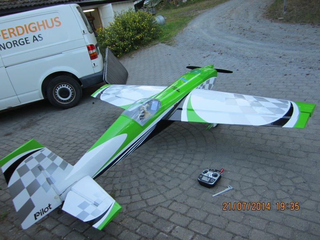

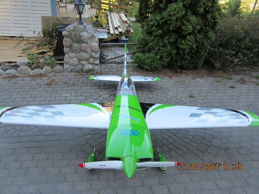

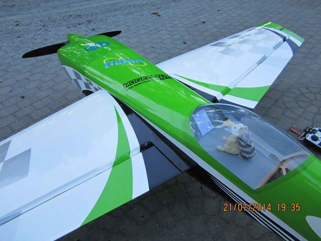

          Endelig klar for maiden
          Fikk lura meg inn en tur i kjølerommet/furtebua i går, og fikk montert det siste.
          Var deilig behagelig temperatur innendørs i bua nå
          Montert alt og sjekket CG, og finjustert ror. Måtte flytte tenningsbatteriet 20 cm fremfor vingerør, til ca 50 cm bakenfor vingerør, da ble det nesten spotton. Ligger nå med en aning fremtung, så får vi se hvordan det oppfører seg.
          Greit med litt mere nesetung enn det jeg vanligvis bruker, da denne i hovedsak skal brukes i Imac.
          Blir test i lp av dagen regner jeg med.
          Syns den blei fin je
