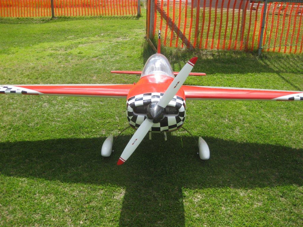

        Beklager att ting tar tid Men det blir ikke mye tid til bilder og skriving når en skal jobbe og samtidig montere en 40% på 5 dager
        Men da er maiden gjennomført. Den fløy minst like bra som jeg håpet. Helt rå for min flystil. Jeg fikk 2 turer og storkoste meg. Den var veldig lik den gamle 35%. Trodde den skulle bli litt dauere, men det var heller motsatt. Overaskende respons på rora. Det var også mer enn nok power i motoren også.

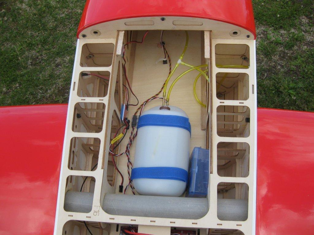

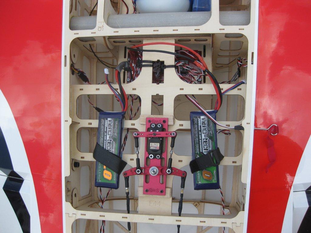

        Vekta havna på 17.7 kg Da med 150g ekstra bly i halen. Måtte flytte tenningsbatteriet helt bak i halen også. Enda ligger tyngdepunktet ca 2cm foran anbefalt.
        Da ble utstyret som følger:

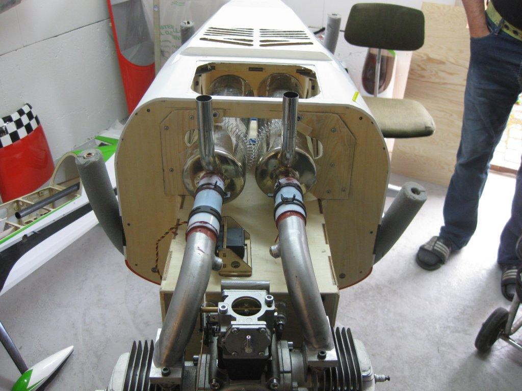

        Dle 170 med DA canistere og Biela 32X10
        4 stk TG 7955 på vinger
        2 stk 7950 på høyderor
        1 stk 7980 på sideror
        1 stk 7965 på trottel.

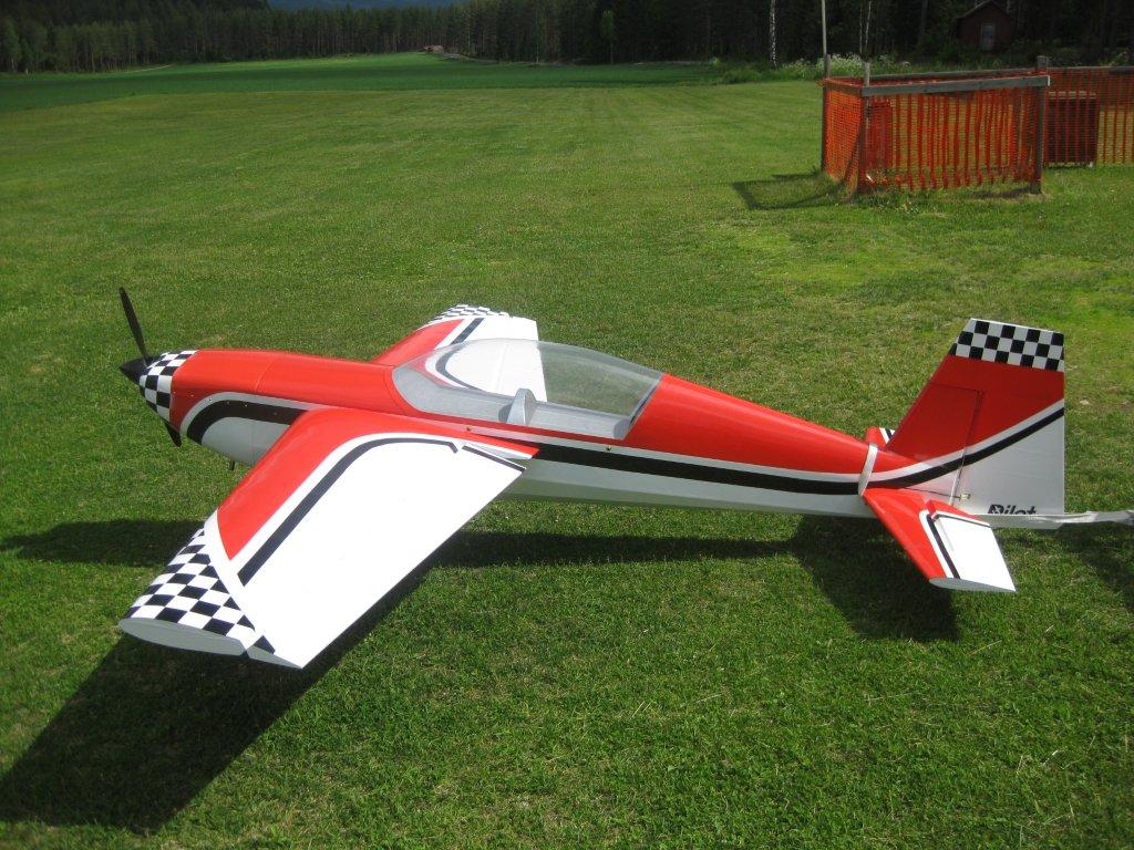

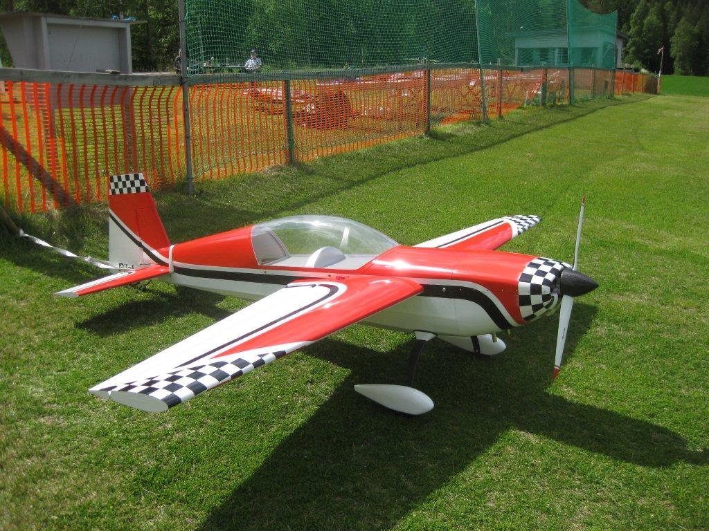

        Her er ett par bilder.
        Video kommer ettervert. Skal på møte i kveld så det blir ikke før i morgen.
          Grattis, klassisk og fin den der!

            Hvordan er det med støy. Er det mulig å fly denne litt skikkelig uten at man bryter støy grensen i bingen.

                Veldig fin og lugn, men på power så blir det problem ja. Tenkte kanskje jeg skulle prøve med en 3 blader, men da er jeg redd den blir litt for treg i responsen.
                Men en slik maskin er vel kanskje ikke noe rå 3D maskin alikevell, men helt perfekt for slow-acro.

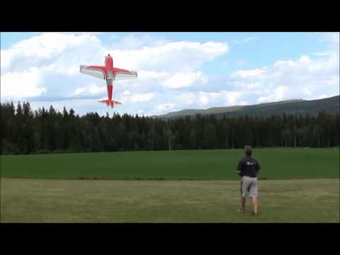

                    Da er en liten snutt klar.
                    Ikke helt imponerende flyving første turen, men med litt småjusteringer og litt trottelkurver, så ble andre turen ikke så vinglete.
                    Sleit litt med stikkeposisjon på trottel, så den ble litt av og på.

                      Ser fin-fint ut! Synes jo det er sprekt jeg da å hucke en 40% såpass på den første turen.
                      Er det Syvern jeg hører i bakrunden der? Er`n på flygern igjen? Kunne godt tenkt meg en 40% balsa-sak selv å slow-hucke rundt med, ser veldig artig ut. Hadde sansynligvis gått for en DLE170 selv!
                        #26
                        Bra flyging!

                          Syns nesten denne ser finere ut enn 35%'n jeg. Den kler å være stor
                            #28
                            Helt enig. Vi var enig om at det egentlig var fint fargeskjema, nå når den ikke var lappet så mye.
