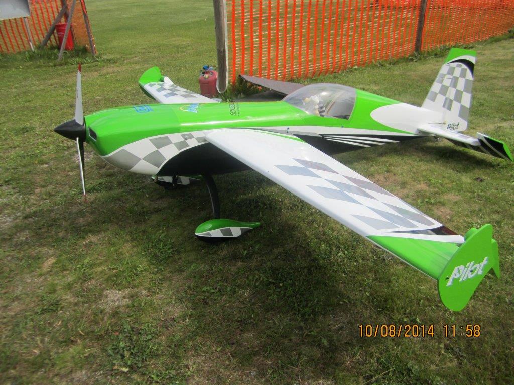

                  Siden det ikke var noe org. understell å få tak i i Norge,bestilte jeg fra SDS Hobby. Var rimelig kjappe, hadde det 1,5 uke etter bestilling. Dette understelle var omtrent helt likt, bortsett fra at det ikke var boret noe huller i dette.
                  Så nå har jeg fått noen fine turer med kjærra Måtte inn med litt bly i halen for å nerme meg riktig CG. Driver også med å flytte batterier litt bakover også for å få enda mer tyngde bak. Der batteriene ligger nå, så er det litt knot med bakere vingebolter også, så derfor blir dem flyttet.
                  Har nå testet viglets også, men litt smårufsete vind, så kan jeg vel ikke utale meg så mye om disse enda.
                  Satte på 29X12 3b også, så nå er støybilde betraktlig bedre. Problemet med denne proppen er litt mye torking, sliter nesten med å holde den i ro i hoover, men det er ikke så mye hoovring i Imac, så det får gå

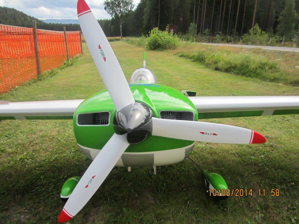

                        Jeg har til nå mest brukt en Biela29x12 3 blad propp, men har hatt litt høy støy med denne, samt ad den rippet denne ganske fort.
                        det blei ettervert litt "småklager"fra noboer også når jeg trente program. Blir jo litt større område en flyr på også.
                        Jeg har nå fått lånt en Muller 31x12 3blader for å se om det kunne funke. Disse proppellene blir brukt en del i imac miljøet i Sverige, og skal være bedre mtp. støy.
                        var skeptisk på om Dle'n greide denne str, men dette funka helt topp. Drar 5200 rpm, men det mått litt justering til for å få drag på'n. trenkte noe mer suppe. Så nålene spes h nåla måtte endel ut.
                        støybilde ble helt noe annet, og jeg syns også at den ble mer smood å fly også. Dette er helt klart ikke noe 3d propp, da den blir treg i spoolup, men til imack funker den topp.
