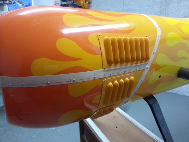

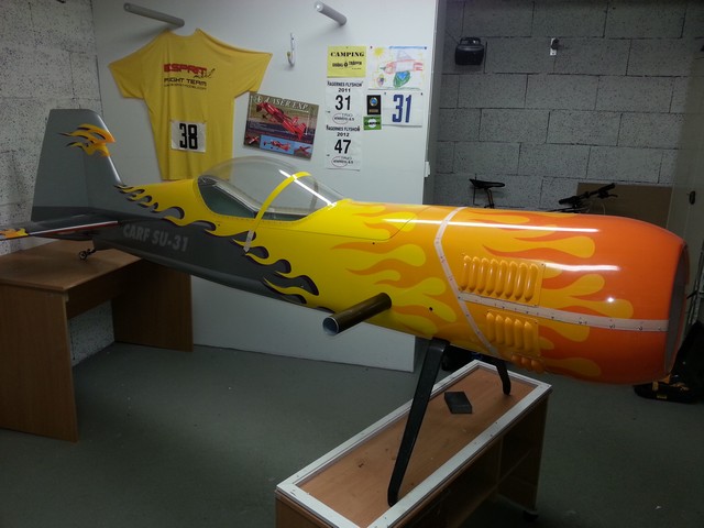

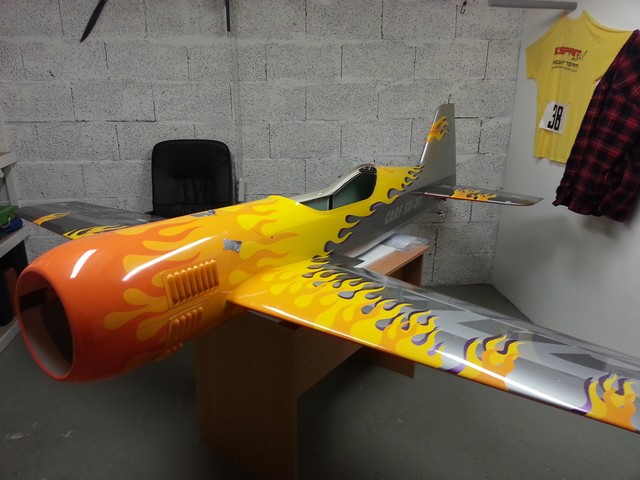

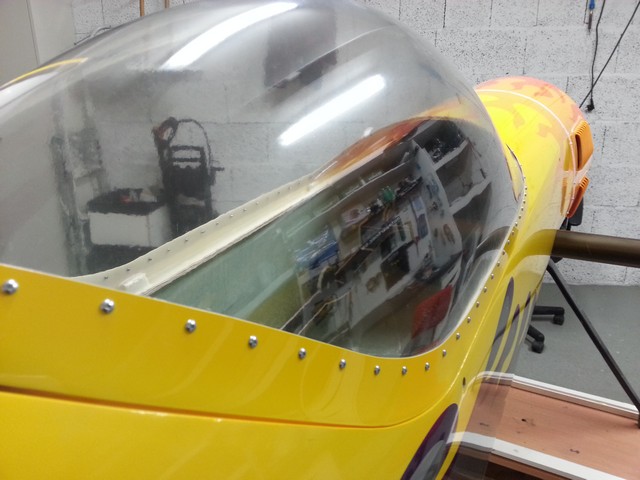

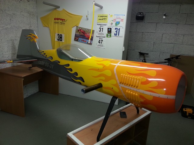

                  Da har jeg fått gjor det jeg gruet meg mest til. Tilpassning og montering av canopyglass og cowling.
                  Canopyglasset kommer løst fra CARF, det må beskjærest og monters i rammen. Det er vanlig å lime det fast, men siden jeg alltid griser når jeg limer, brukte jeg skruer Det gikk med 80 små umbrakoskruer, ble veldig bra
                  Det er med et bånd som kan limes over glasset (se bilder), slik at det blir todelt. Vet ikke om jeg liker det, ser det er få som monterer det. Det variere på fulskalaen også ser jeg.
                  Tilpassning og montering av cowlingen gikk over all forventning, da den var bra tilpasset fra fabrikk. Skrudde den sammen med treskruer ettehvert som jeg borret, slik at det ikke ble noen forskyvninger. Alle treskruene skal erstattes av 40stk 3mm umbrakoskruer, neoprenskiver og innslagsmuttere.

                    Canopy`n ble jo dritbra da Hva slags pilot skal inn her da?
                    • syver
                      • Aug 2009
                      • 914
                      blir en vannvittig fin maskin dette havard.her er en god grunn til å la det bånnet over glasset være....du griser når du limer.mye finere uten.hvor har du fått tak i de små nette umbrakoskruene?

                        #12 Unapproved
                        Jepp.......finest uten stripa i canopy'n.

                          Da ryker stripa
                          Tror ikke jeg kan ha Pilot, blir vanskelig nok å balansere denne med bare to sylindere. Den er i utgangspunktet designet for fire.
