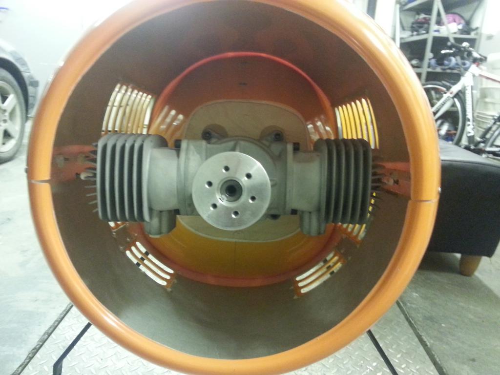

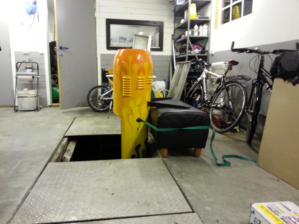

                  Da har jeg montert motor. Det er ingen merker å gå ut i fra på firewall, så det ble sentrering i forhold til cowling trikset.
                  I steden for risikosport med gardintrapp el. så var jeg oppom OlaGB som har grav i garasjen, så etter NM i sikting så var den på plass

                  Uten sideror og spinner går flyet bare såvidt inn i min Transporter, må bli lang utgave snart

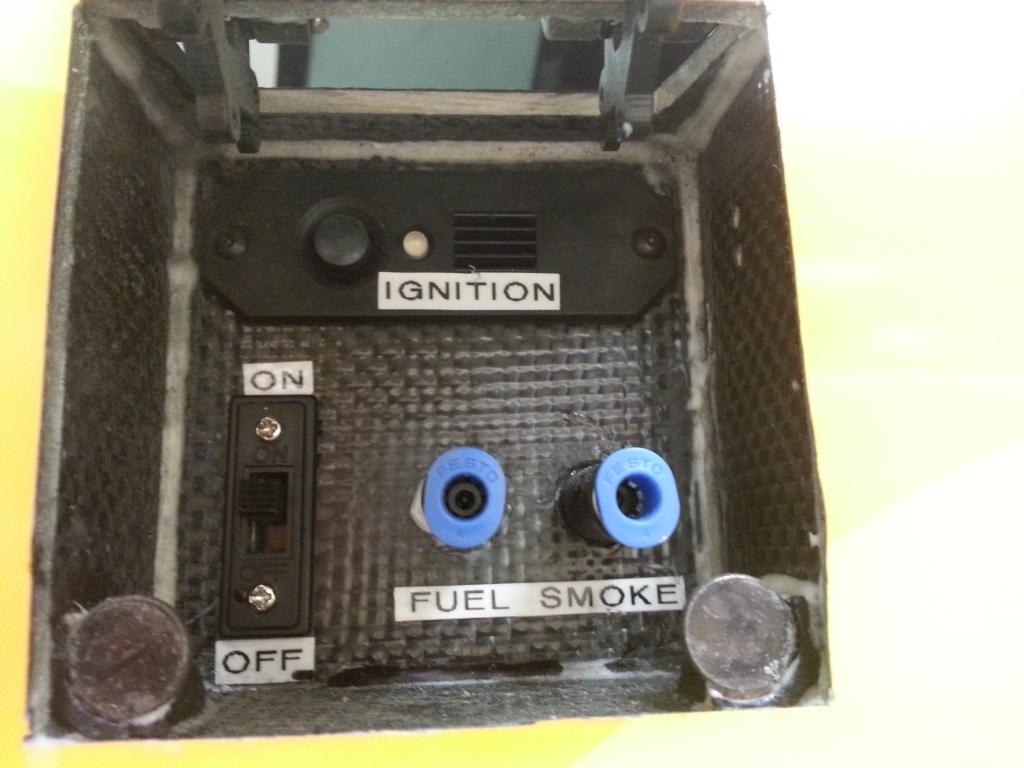

                  Ellers har jeg felt inn alt av brytere og påfyllingsnippler under ei hengslet luke med magnetlåsing. Vet ikke om det ble så mye bedre enn å montere alt synlig, men gjor er gjort

                    Veldig fin løsning mtp. brytere og påfylling synes nå jeg!
