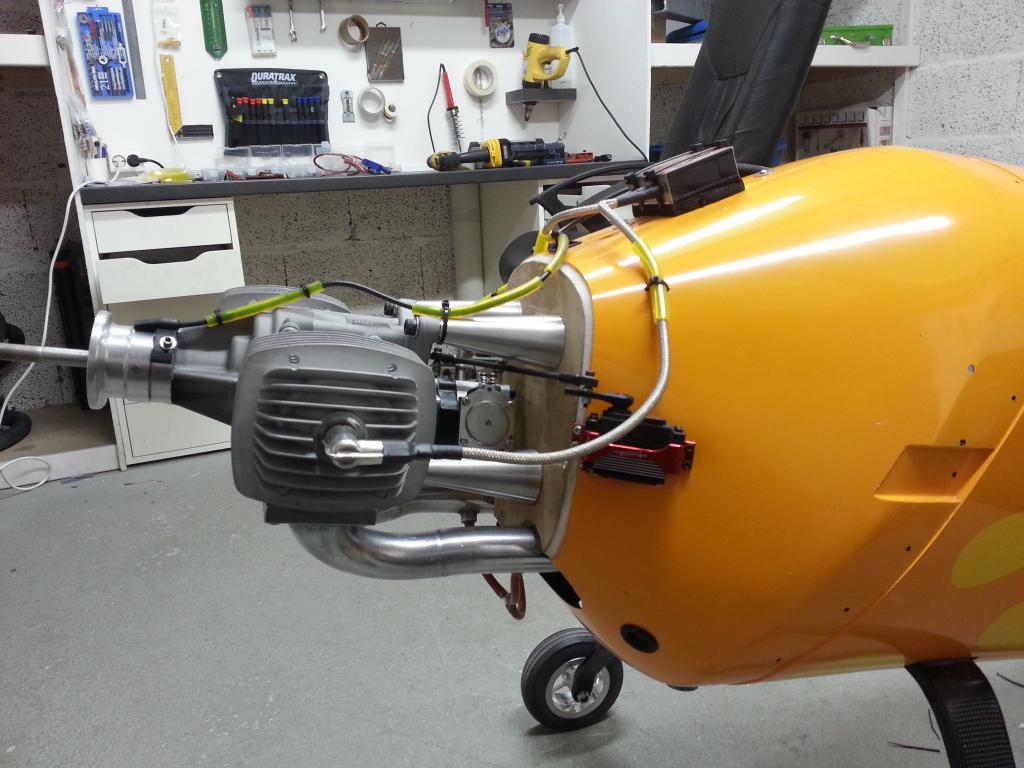

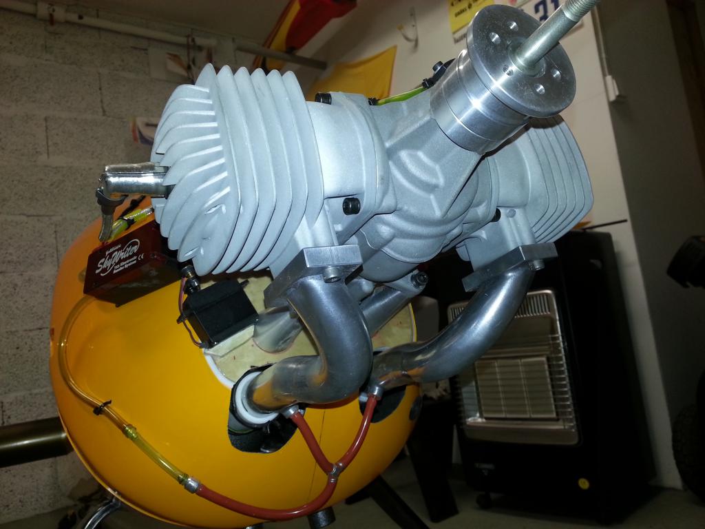

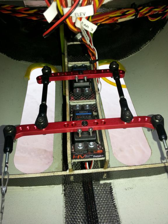

    Knølete vinkling på spjeldhorn på disse gasserne. Men siden motoren står på stylter gikk det greit uten ombygning.
    Dessuten ble det korte oversiktlige overføringer, og vekt lengst mulig frem.
    HS-7955TG på gass. Billigservo på choke, limte den rett og slett bare fast
    EF 60" Edge. Torque.
    EF 91" Extra. Hacker Q80-8M
    3DHS 92" Edge. Hacker Q80-8M
    Jeti DS-16

          Fin og enkel løsning. Kjekt med sjåk-servo også

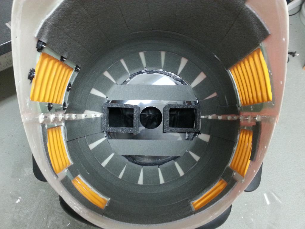

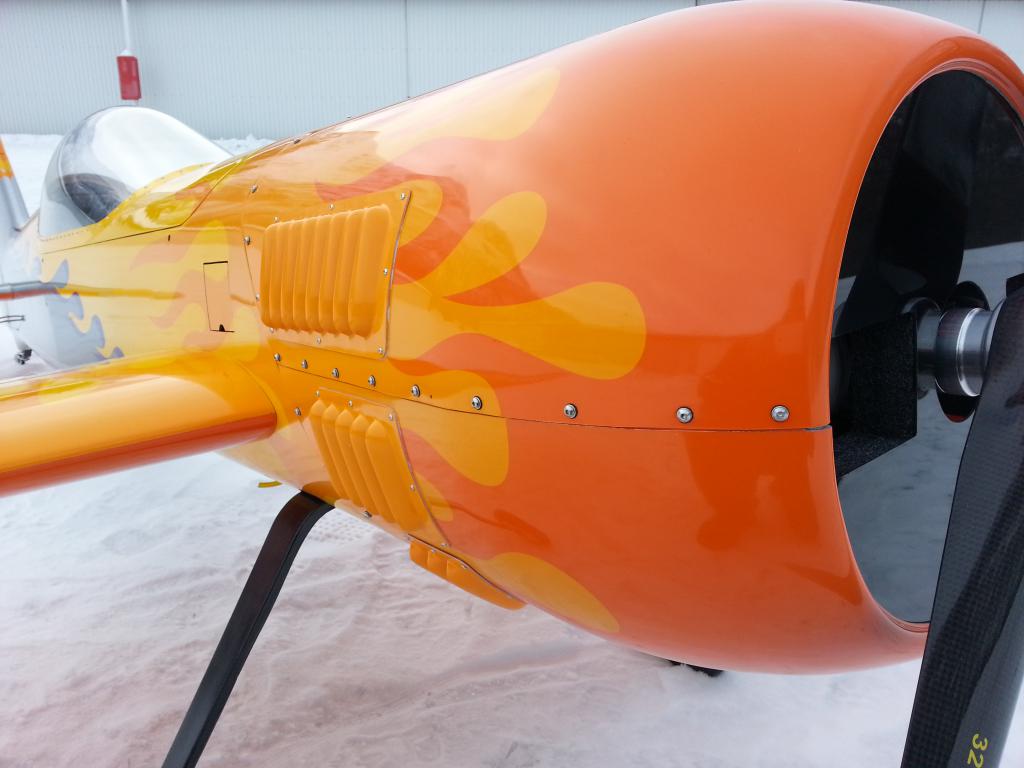

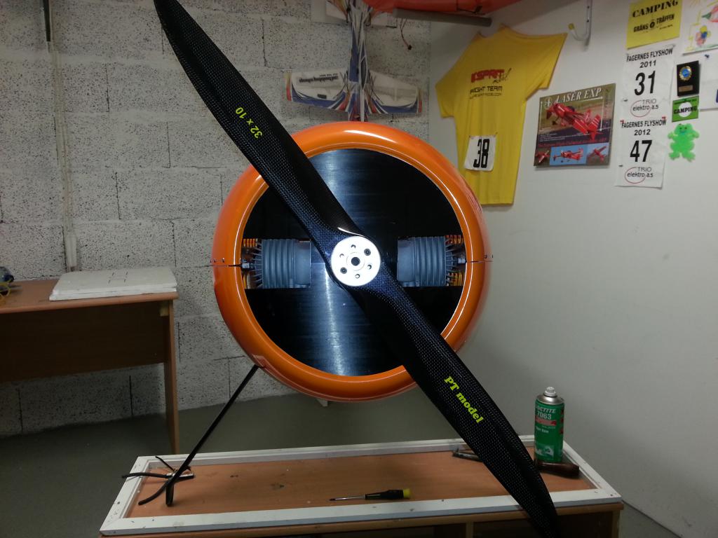

            Da er modellen så og si ferdig. Mangler bare headere, og der har det selvfølgelig blitt forsinkelser

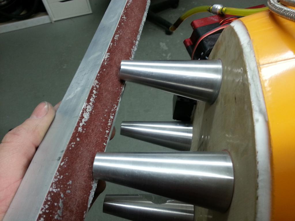

            Motor montert på spesiallagde standsoff i to lengder for høyretrekk. For å få skikkelig anlegg mot motor, gjevnet jeg ut skjevheten på tuppene med en aluprofil med pålimt sandpapir.
            For tilstrekkelig kjøling har jeg limt inn en CF-plate i front. Lagde kanaler inn til sylindere med noe sort skummateriale jeg hadde liggende.
            Har skjært løs den ene utluftingsventilen, og gjor den demonterbar med t-nuts. Slik kommer jeg til justeringsskruer på gasseren, og får tatt en visuell kontroll.
            Som dere ser, ser cowlingen ut som et dass innvendig, men det vises heldigvis ikke. Inne i kroppen har jeg pyntet litt med maling og CF, så der ser det greit ut. Jeg er ikke overimponert over innvendig finish og løsninger, burde vært langt bedre på et så dyrt kit.
            Har lånt en PT 32X10 prop. Håper og tror den er for liten, men den vil gi meg en referanse for propell valg.
            Flere detaljbilder kommer senere, når den er 100% komplett montert.

              Fin løsning med den skum-saken der, er det noe spesiell type av noe slag..? Noe slikt å baffle med gjør jo jobben temmelig kjapp vil jeg tro..
              Fagernes..?
              • havard.j
                • Jan 2007
                • 974
                #82
                Vet ikke hvor det skummet kommer i fra, men ligner på slik som er i radiokofferter ol.
                Gjorde det likens på Yaken, fungerte bra.
                Plana er Fagernes ja, med vær og vind forbehold

                  Den CF-plata i front, så med første øyekast ut som ei LP-plate. AWSOME!

                      Da er endelig benda på plass Har hatt et tolvtimerskift i boden i dag
                      Fra fabrikk er det lite som er ferdig og god gjennomtenkt innvendig i denne modellen. Møter en del utfordringer i forhold til en ARF i tre, må tenke litt annerledes.
                      Pga. plassering av vingerør og understellsinnfestning er det svært begrenset hva som passer inn av eksos. Greide akkurat å få plass til JMB cansistere og bend.
                      Lagde canisteroppheng av et alurør, aluprofil og vibrasjonsdempere fra Biltema. Veier 200g med dempere.
                      Da er det bare å hive inn tankbrettet, det er allerede klart, fyre opp og grovjustere motor. Sattser på maiden søndag

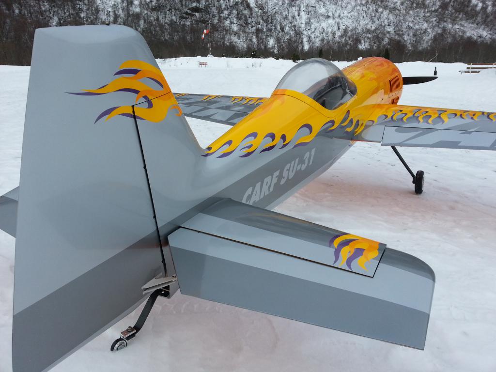

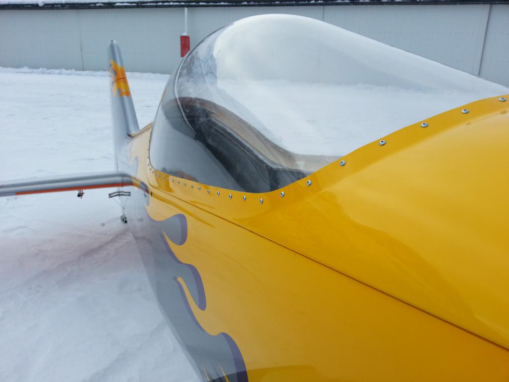

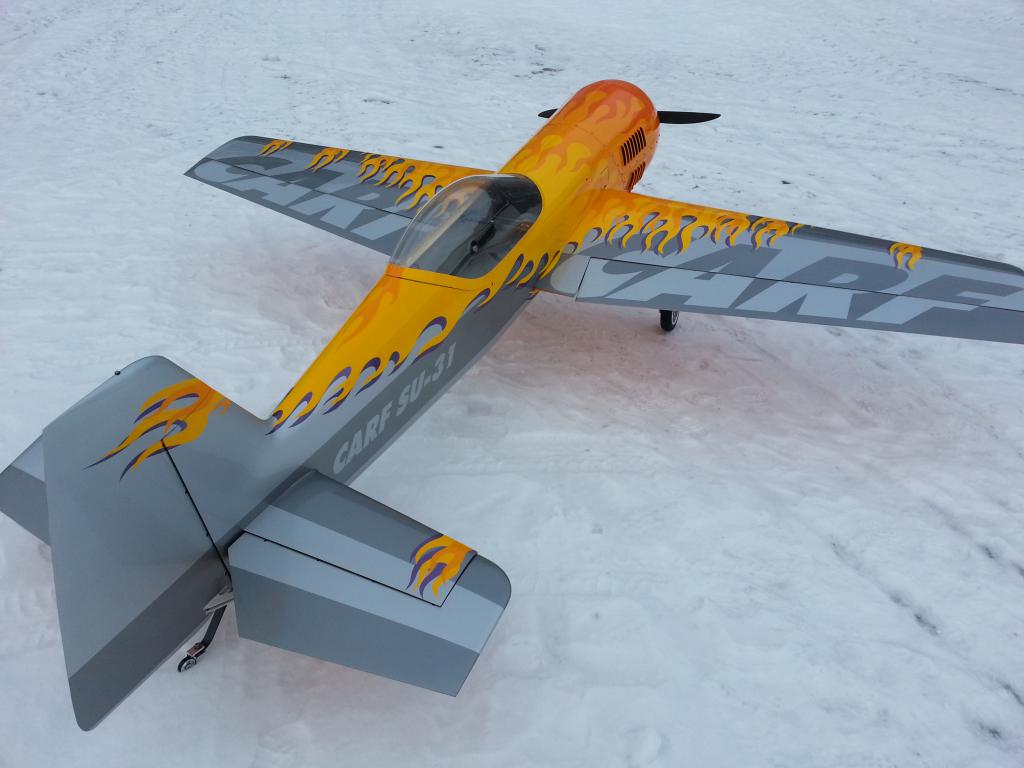

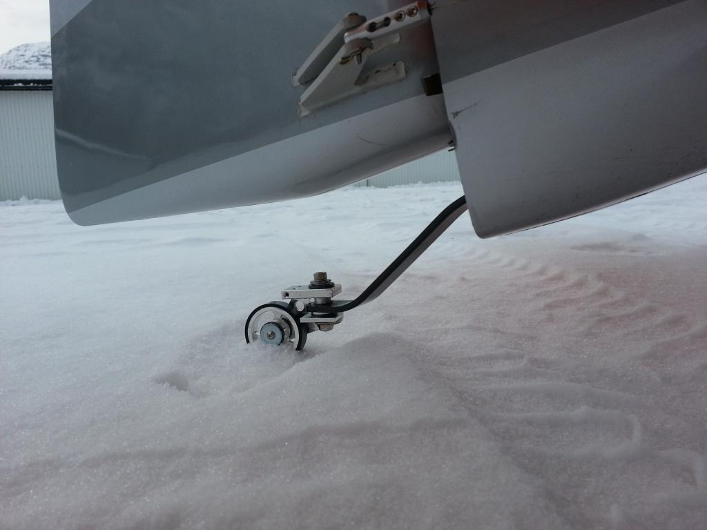

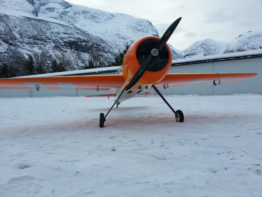

                        Da har den fått luftet seg
                        Den fløy veldig fint i vanlige acro øvelser. Rorresponsen var mye bedre enn jeg hadde trodd, faktisk bedre enn på EF 110" Yaken. Likevel uvant med så stor tung modell, blir ikke samme respons på trottle selv om jeg har godt med power. Fikk ikke testet så mye 3D da jeg vil "godkjenne" motoren først, men den var ihvertfall lett å hovre. Muligens litt vanskelig i harrier, men har ikke blit kjent med den enda. Lander veldig sakte og fint.
                        ZDZ`n har masse power, men bråket fælt med den alt for lette propellen, bestiller ny i kveld. Tror det ordner litt av problemet, men støy er det i denne sizen uansett.
                        Det er med noen fine detaljer til å montere på vingeroten, som bygger litt bakover og gir en finere overgang til kropp. I tillegg er det med en fet "bunnpanne" som gir et tøffere preg. Har ikke montert dette da det er litt pes, og jeg ville ha flyet ut av boden nå. Ser for meg at Tec7 er tingen der. Kanskje jeg monterer det til våren da det blir varmegrader i hangaren, gidder ikke å baske flyet ned i hobbyboden igjen

                          #87 Unapproved
                          Grattis
                          Ser jo helt konge ut da.
                          • Sundtair
                            • 1280
                            #88

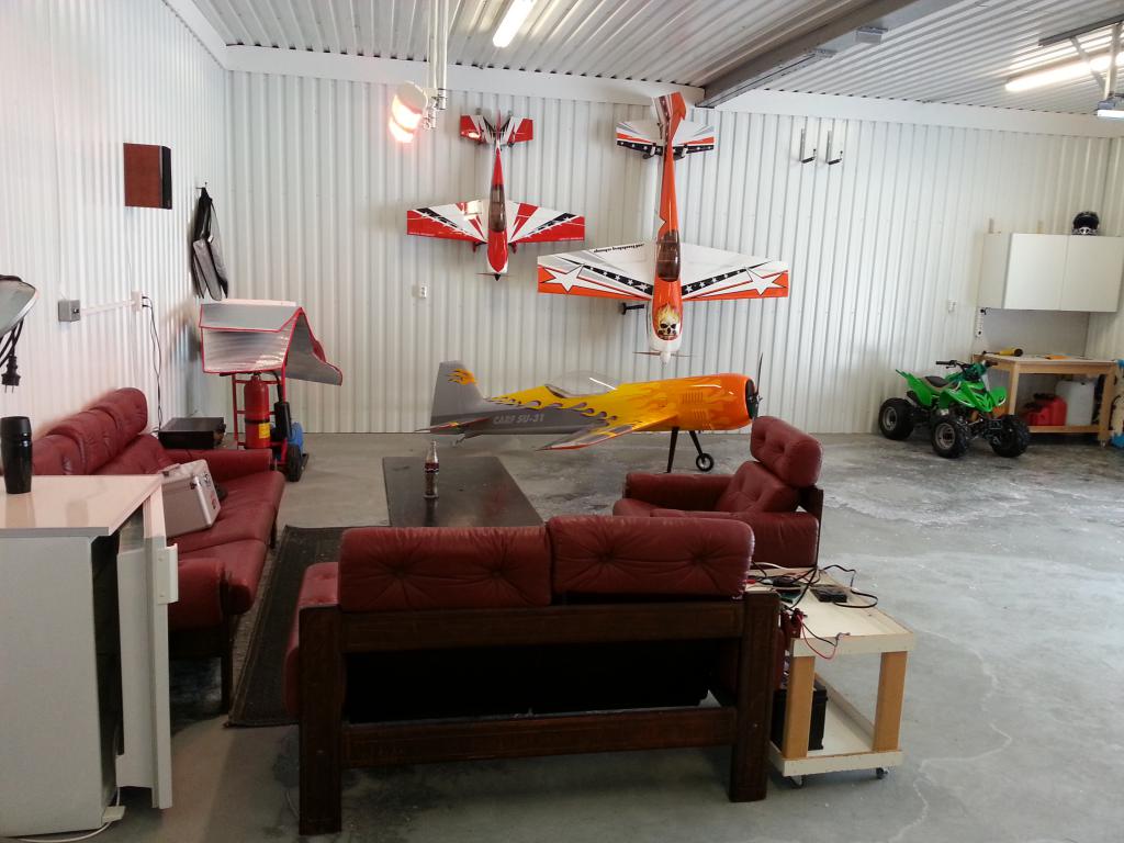

                            supert, hangaren ser veldig fin ut også
                            Mvh Andreas
                              #89
                              Grattis! Feit sak og fin-fint satt opp.
                              Gøy med noe annerledes, blir artig å se denne - kanskje på Fagernes eller en annen anledning.
                              Plutselig er det jo treff på Aurskog-Høland mm., er jo nesten sommeren nå hehe..
                                #90
                                Gratulerer, angrer vel ikke på at du beholt den nå?
                                Steikje fin modell
