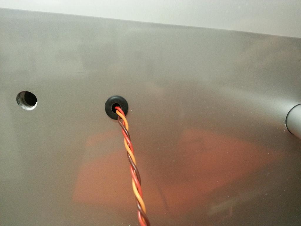

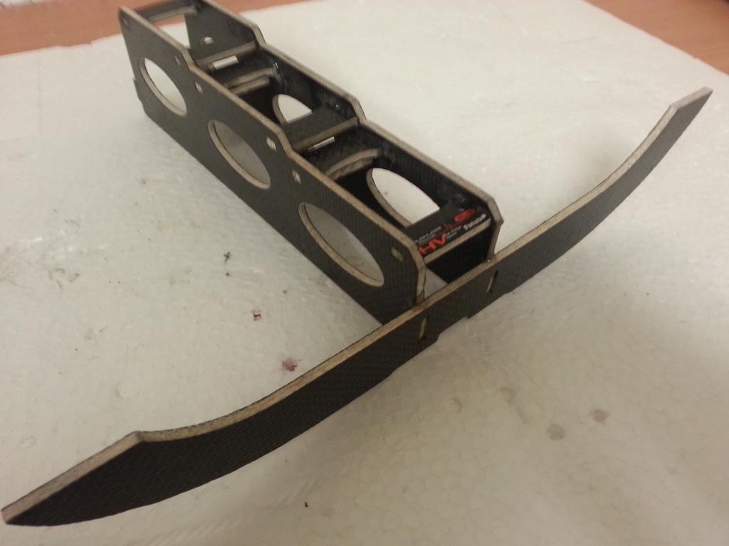

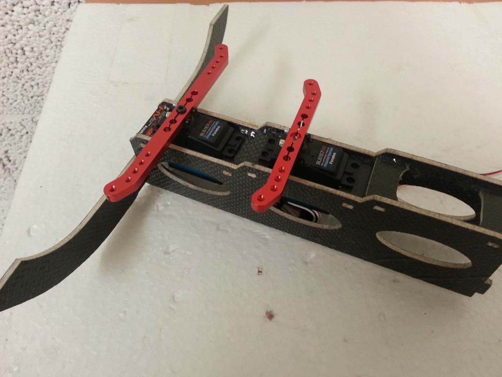

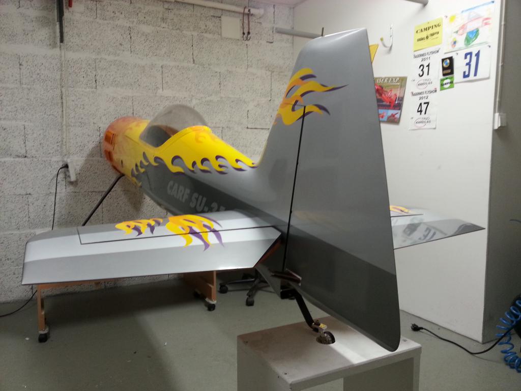

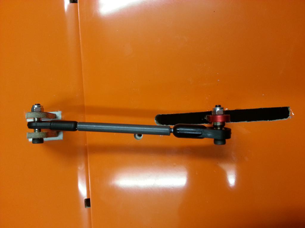

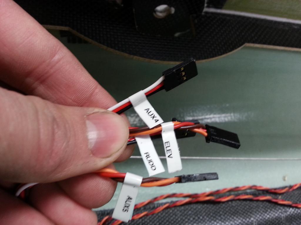

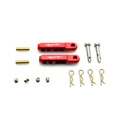

      Ikke så mye som skjer, men har fått servoer i hus.
      Begynner med siderorservoene, pull pull. Carf leverer med ei røys med CF/tre sandwichmateriale for montering av bla. servoer. Lett og veldig serkt. Kan i tillegg monteres etter eget ønske i forhold til CG.
      Sideroret blir avtagbart med Secraft easy wire coupler.

          Næss, pusler litt innemellom bare, har god tid
          Angående motor, så venter jeg på at TBM skal få inn ZDZ-180. Kommer vist neste uke, så om det ikke dukker opp et bedre alternativ innen da, blir den bestilt. Jeg har JBM canistere liggene klar til den.

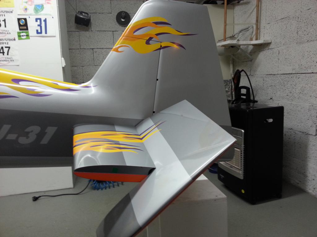

          Ellers har jeg gjort ferdig stab og sideror med pull pull. Sideroret er avtagbart.

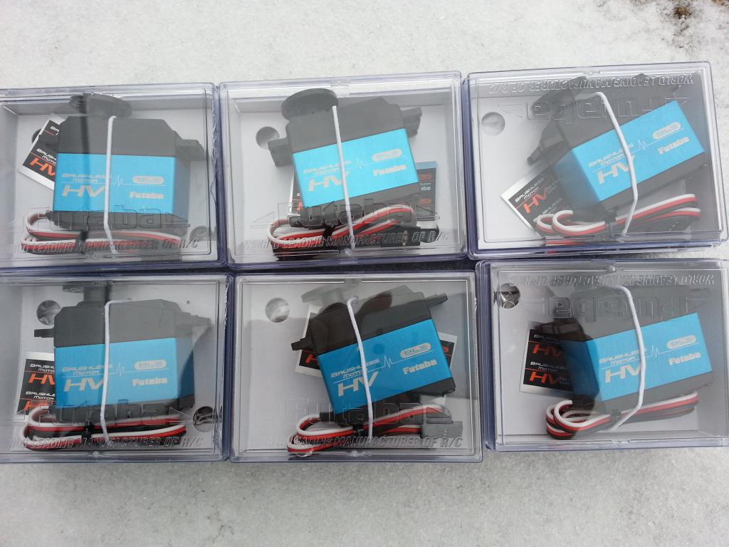

          Liker godt Futaba servoene, de er så å si helt stille når de ikke jobber.

            Dritstygge rorhorn foresten, de kommer ferdig limt fra fabrikk. Vurderer å lakke de sølv.

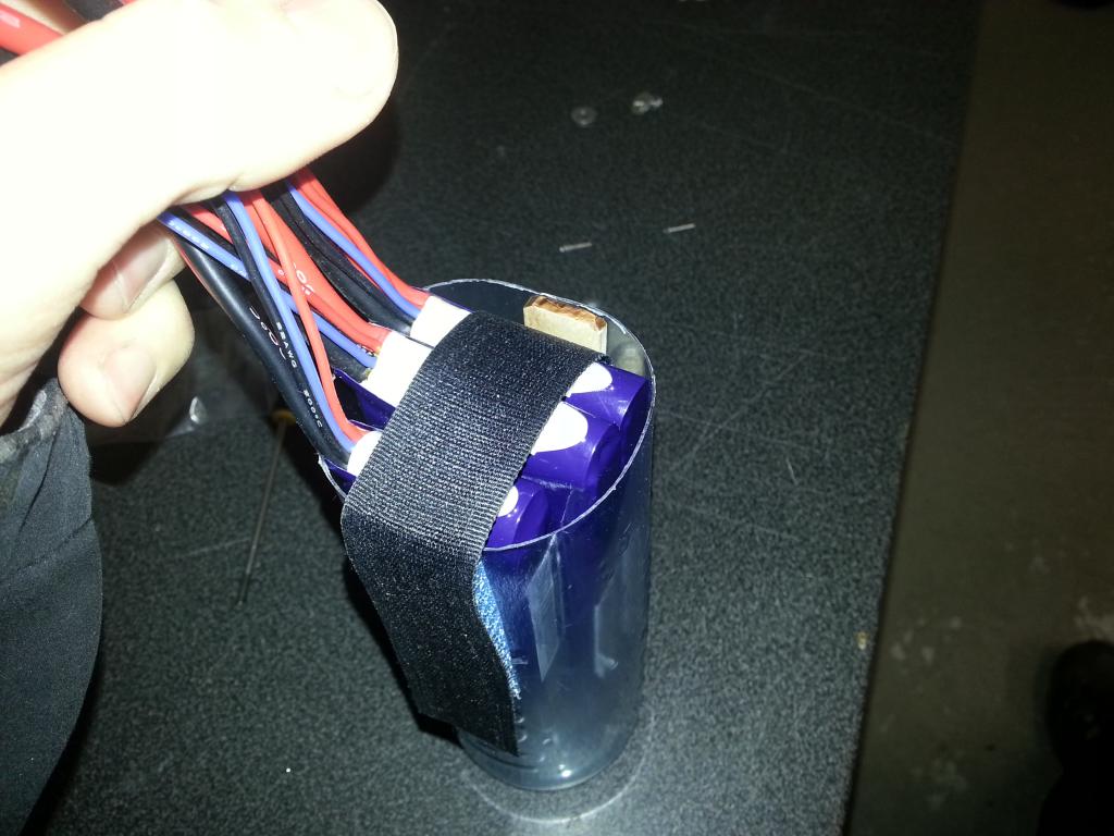

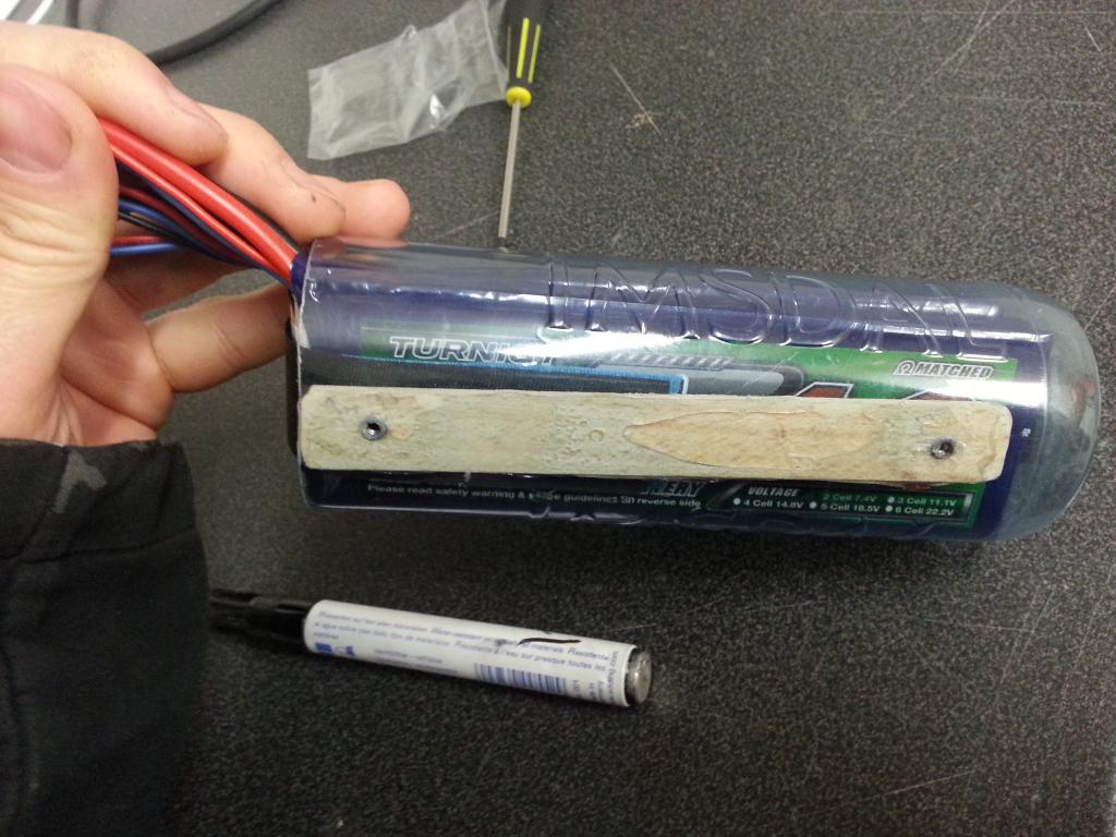

                  Siden jeg skal bruke LiPo så må de ut av flyet for lading. Og siden de må plasserest helt fremme, måtte jeg lage en løsning jeg kunne håndtere i blinde.
                  Løsningen ble 0.5l Imsdal, rørepinne, 3mm t-muttere og litt velcro. Ikke verdens vakreste patent, men blir ikke synlig og fungerer bra.

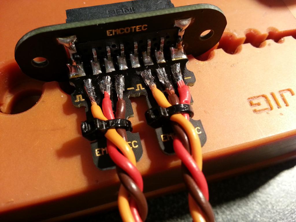

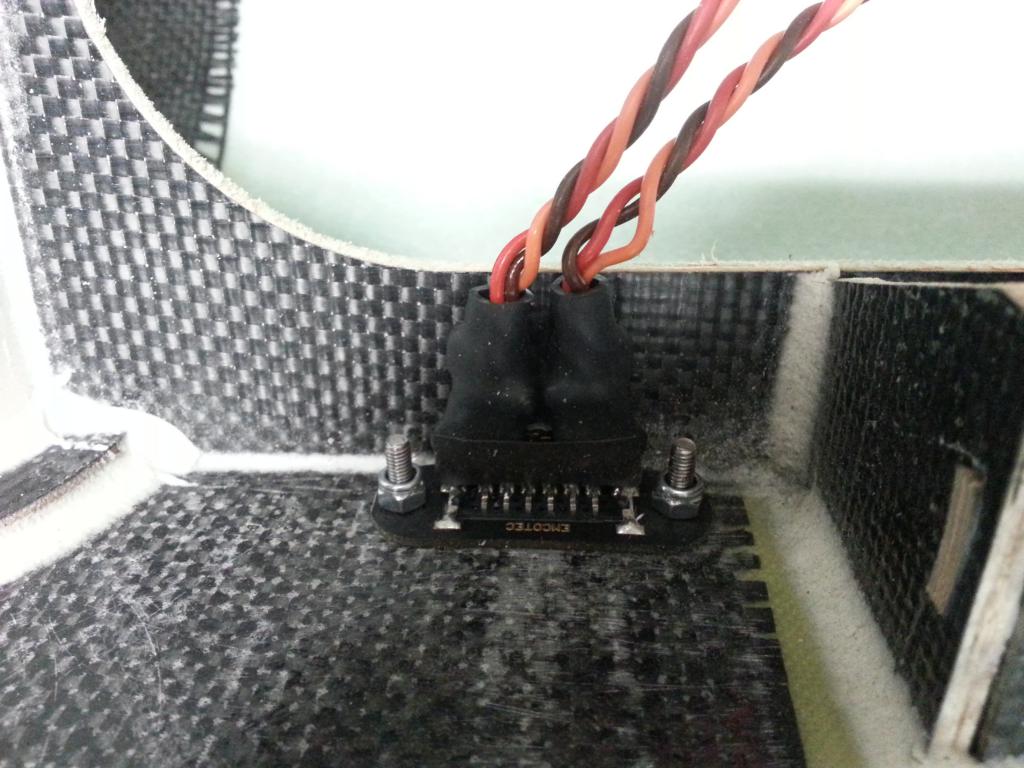

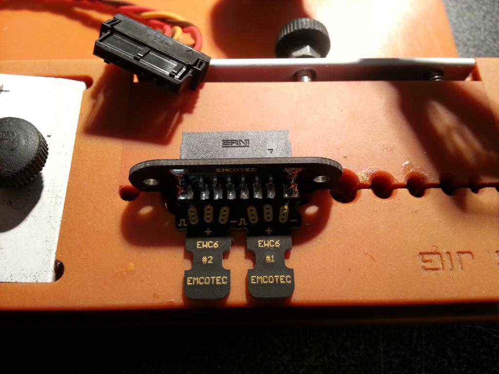

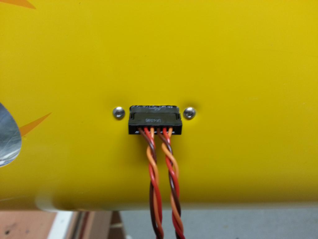

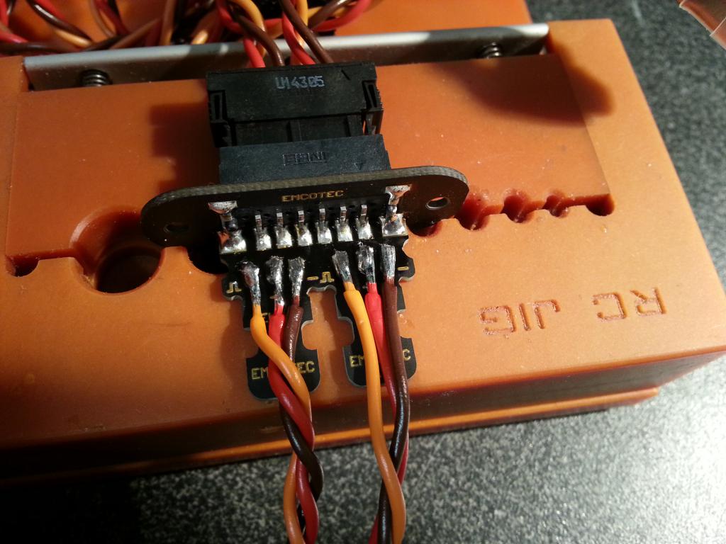

                      Monterte noen fine vingekontakter fra EMCOTEC i dag. De var lett å lodde og kontakten sitter som støpt.

                        Hvor kjøpte du emcotec-kontaktene? Ap?
                        • havard.j
                          • Jan 2007
                          • 974
                          #42
                          Nei, AP var utsolgt. Tok de rett fra EMCOTEC.
                          Den ene ledningen på hankontakten var faktisk kobblet feil fra fabrikk. Sjekk det før du lodder.

                              #44
                              Smart løsning med Imsdal-batteri patenten! Litt Reodor-felgen schwung over den!
                              Holder den ved harde walls og slikt da..?
                              Dette blir artig å se live!
                              • havard.j
                                • Jan 2007
                                • 974
                                #45
                                Får håpe det holder. Nokså sterk de flaskene.
