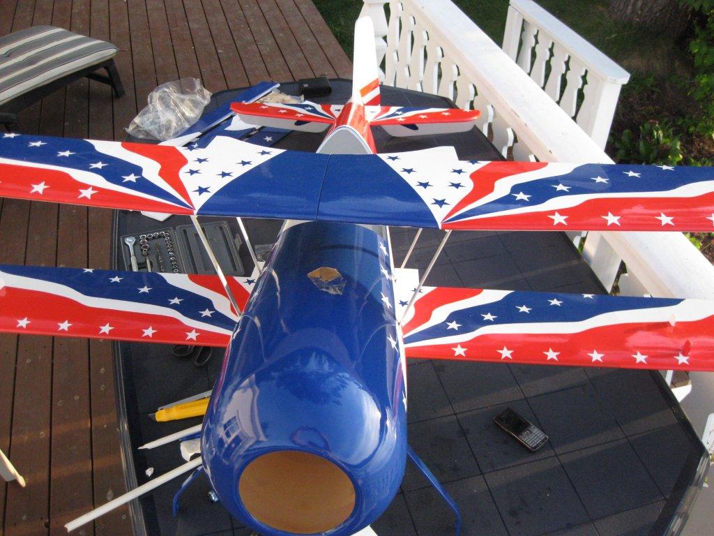

            Esken kom i hus(rettere i hytta) i dag. Da kan vi bygge litt samtidig med hytteliv.
            Første inntrykket er veldig bra, flott finish. ikke engang små rynker i betrekning. fargeskjema er tøft også.
            Det som er synd er att dette er utgåtte sett. Elefun har ett par stk igjen, og jeg vet ikke om disse blir produsert i det heletatt lenger.Elefun sier att vertfall dette fargeskjema er slutt.
            Så det er jo litt fånyttes å lage en blogg på denne, men alikeveld jeg forteller litt ettervert som byggingen skrider frem, for det finnes ingen byggeveiledning til disse settene.

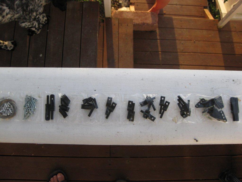

            Artig pakket smådeler. sortert og pakket i remser.

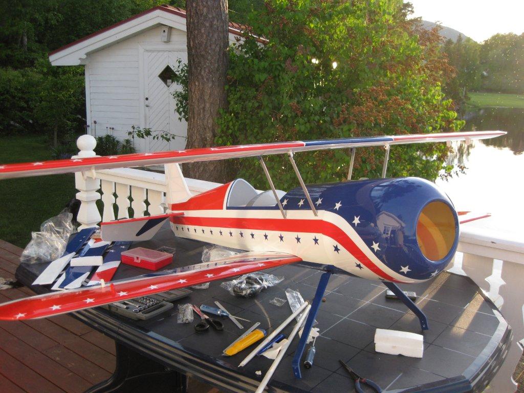

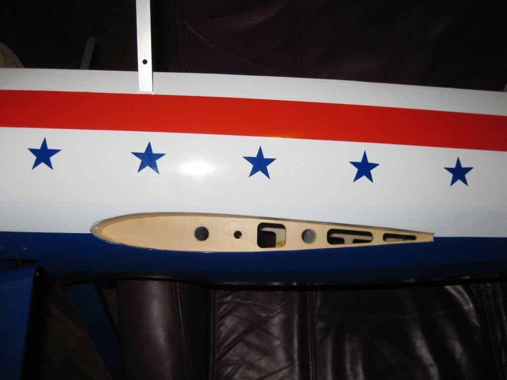

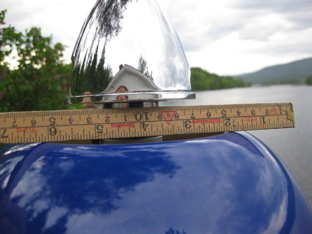

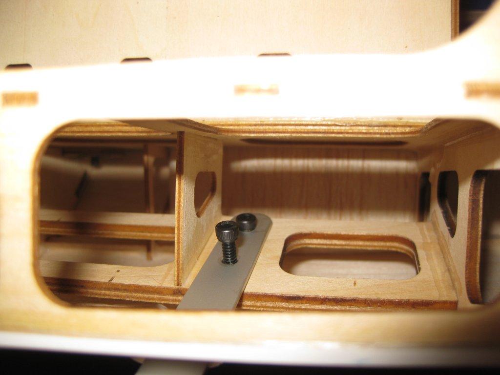

            Prøvemonterte litt for å få litt helhetsinntrykk. Monterte først alu-understellet. Så ble riggen til overvingen skrudd fast. 2 av boltene blir for lange så dem må kappes evt byttes) boltene til støttestagene er også rimelig lange.
            Limt hengsler på alle ror. Polyuretan lim blir bruk. litt olje i leddet for ikke å lime leddene fast.
            Denne må da fly fort. Sjekk de tynne vingene, vingetykkelse 30 mm på begge vingene.

              Det er ekstremt tynne vinger på min pitts også. Får stadig komentarer på det.

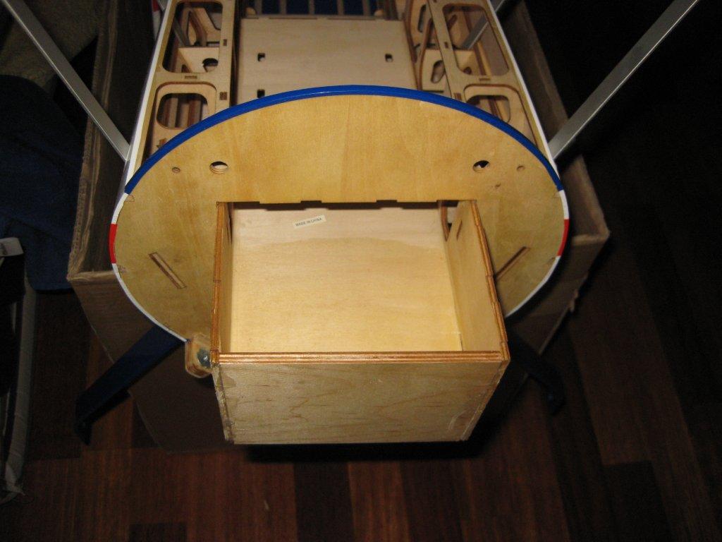

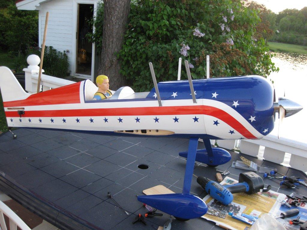

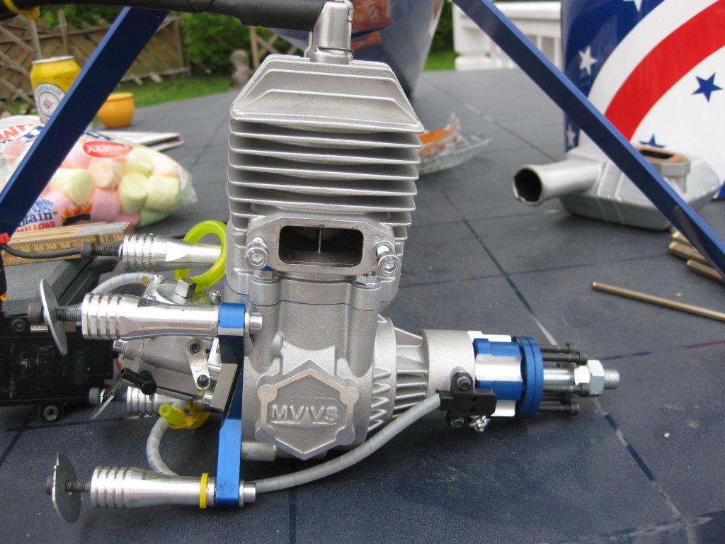

                  Da er motoren demontert fra Yak`n og klar for montering. Dette blir vel litt overkill med power, men "alt flyr bare det har nok motor" er vel ett gammelt ordtak .

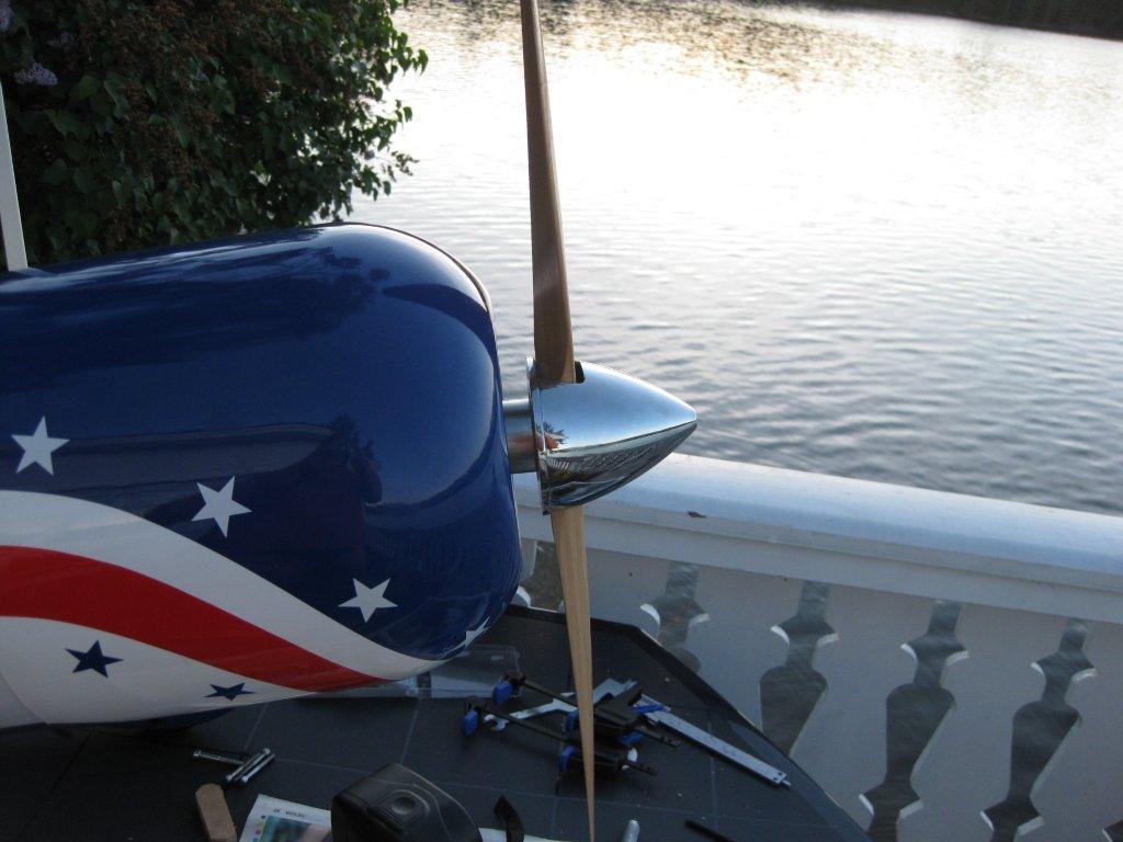

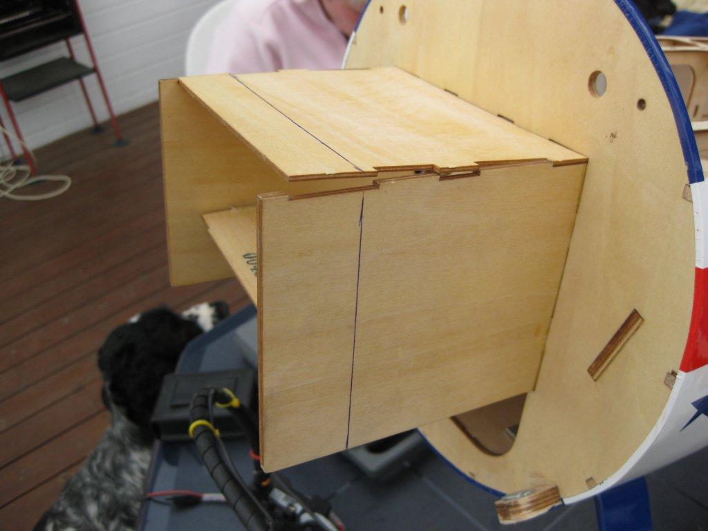

                  Måtte korte inn 3 cm på motorboks, men tenkte litt feil så avstand spinner og cowling ble kanskje litt for stor.
                  Bør jeg gjøre om igjen???? Det er nå ca 2,5 cm fra bakkant spinnerplate og fremkant cowling. Litt surt å ta opp igjen , men den er ikke forsterket i hjørner enda så det er jo mulig. Men samtidig er det ok med litt plass bak motoren også for evt. pitspotte, dersom det blir aktuelt.
                  Orginal Mvvs canister er det ikke plass til selv om det er laget tunnel. men dimmen på denne potta er for stor og kommer i komflikt med vingerøret. Hadde det vert en canister til 50 cc tror jeg det hadde godt greit.

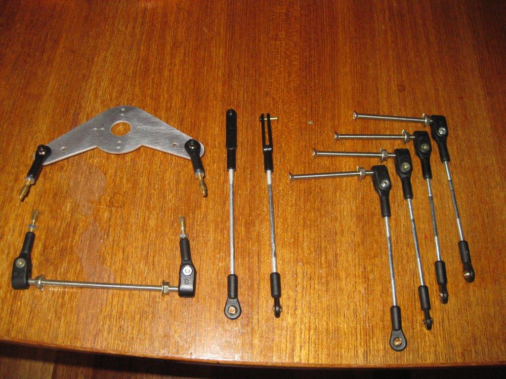

                  Har videre målt og merket inn hull for motorfester, limt ferdig balangseror, og skrudd sammen stag og div ror-overføringer. Begynt og montere servoer i kroppen.

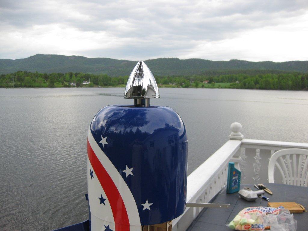

                    QQ Somenzini sier pitts og yak skal ha god avstand mellom propell og cowling.
                      Bør vel greie vertikalen greit med dette oppsettet. Det er en MVVS 58

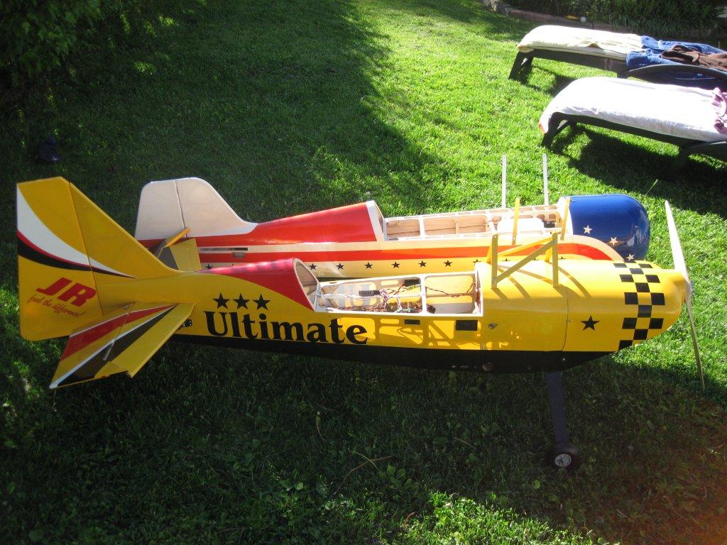

                        Det er blitt en liten forandring med motorvalg, med litt sammenligning med Goldving ultimaten min, fant vi ut att det ble mer passe med motoren som satt i den. Turnegy`n. Denne funker utmerket på Ultimaten men jeg kom over en MVVS som nå er på vei inn den; og da ble Turnegy`n ledig og da kan denne bli på lån her, så får vi se hvordan det funker.

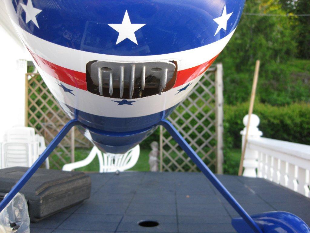

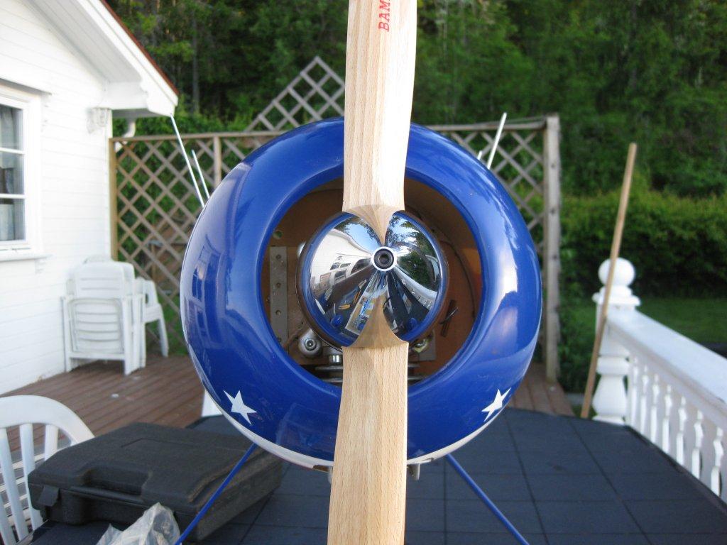

                        Har nå montert inn motoren og tillpasset cowling.Var litt styr med å få sentrert motoren for det var ingen merking, men jeg tror jeg fikk det tålig greit.Satte modellen vertikalt på sideroret og satte motoren på motordomen og satte covlingen over og justerte vertikallinjen først, merket så av for hulltaging til toppen, skar så ut hullet, deretter satte jeg cowlingen på igjen. Laget først en pappskive som jeg merket av sirkelen av cowlingen, fant så senter i denne, boret hull for propellaksel klippet ut etter sirkelen. satte denne pappskiven på propellakselen. Vips så er det veldig enkelt å sentrere motoren i forhold til cowlingen.

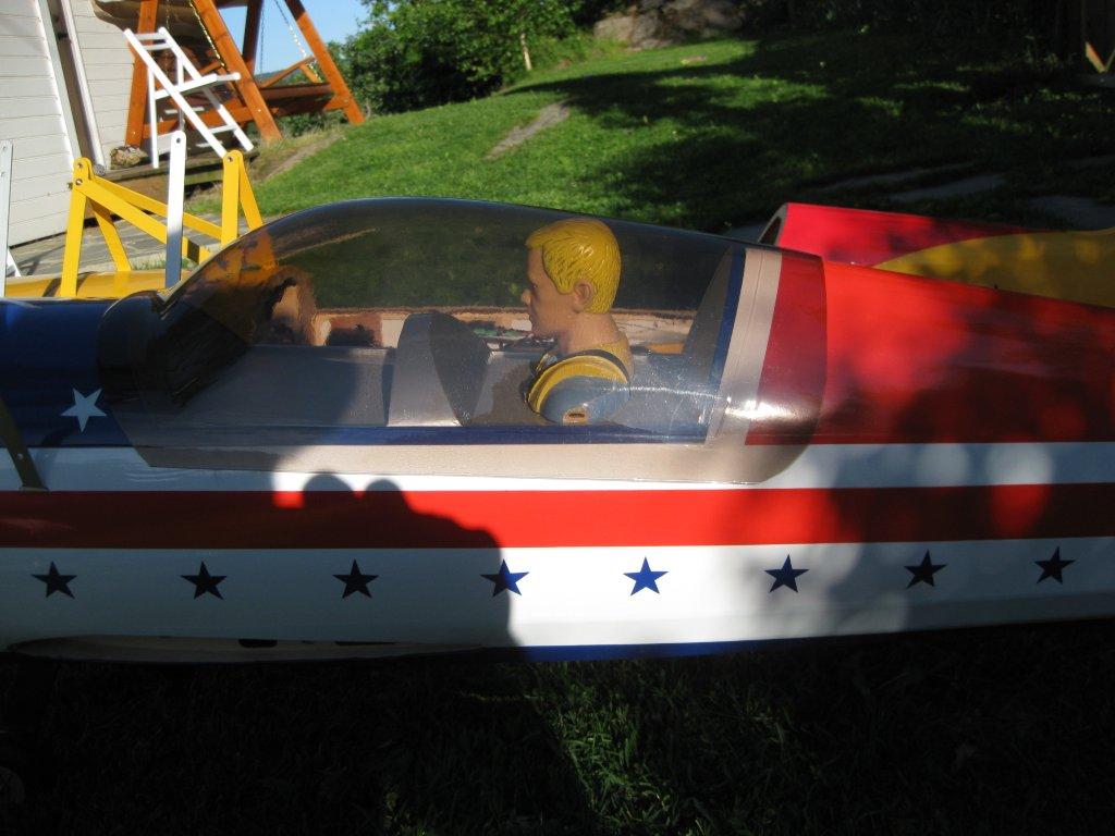

                        Understell med hjulkåper er ferdigmontert. Det er kommet i hus en pilot også, kanskje på kanten "voksen" men flyet få være i skala av microfly.
