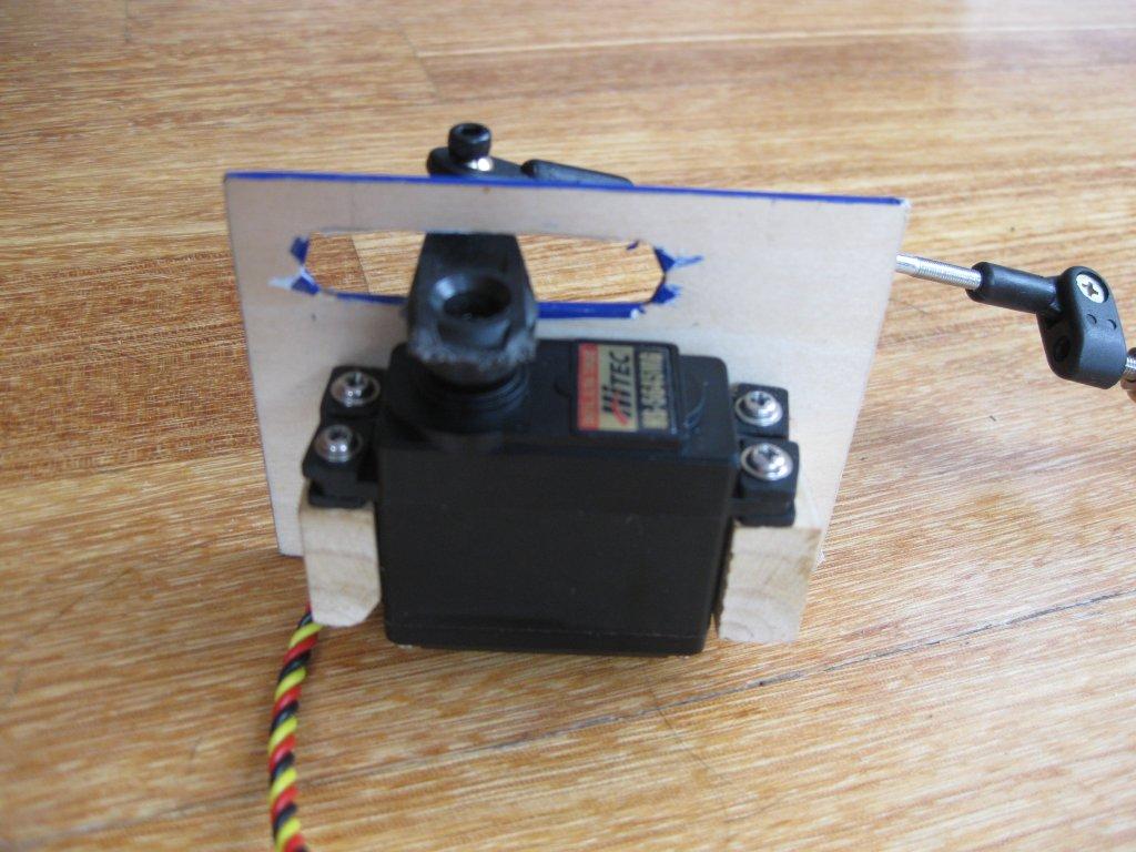

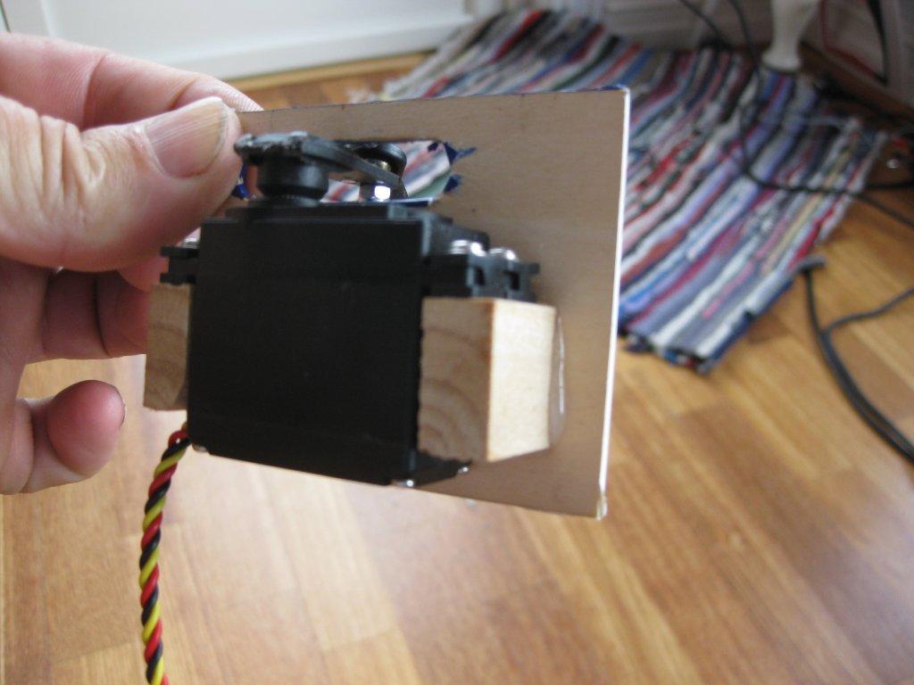

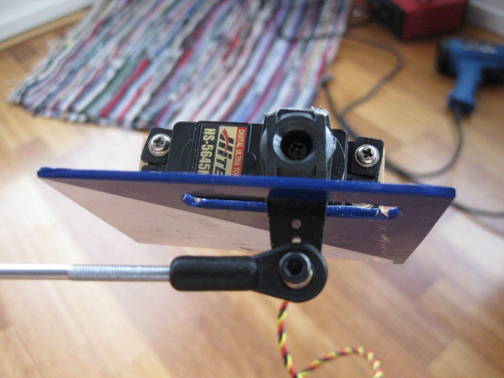

            Da er servoer i vinger ferdigmontert. Egentlig ok løsning her. Lettvindt å foreta service på servoer.

              kommer det noen flere bilder?kjenner løsta kommer mer å mer,får vi bra med utslag?

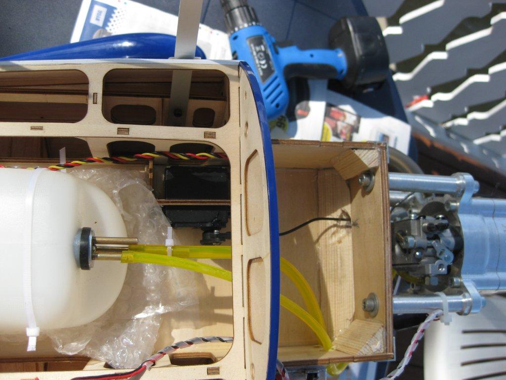

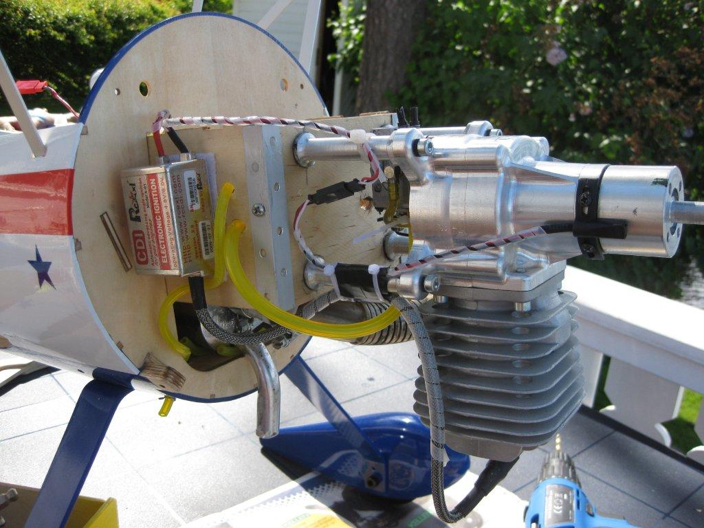

                Montert inn canister, her var det ikke mer plass enn det måtte være. Det var akkurat plass over vingerøret, men da sitter det stødig.
                Måtte bore opp hull i bakkant av tunnellen, slik att canistere`n kom ca 5 cm inn i "radiorommet",splittet en silikonslange og la denne rund åpningen alik att canisteren ligger stødig i hullet.

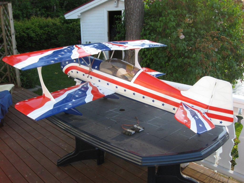

                Har montert ferdig canopy, her måtte glasset klippes til. limte dette med canopyglue.
                Har idag limt inn høyderor. målte inn i forhold til undervinge, merket og skar vekk film slik att det ble god limflate. sker vekk ca 0,5mm innenfor streken slik att filmen ikke vil løsne her.

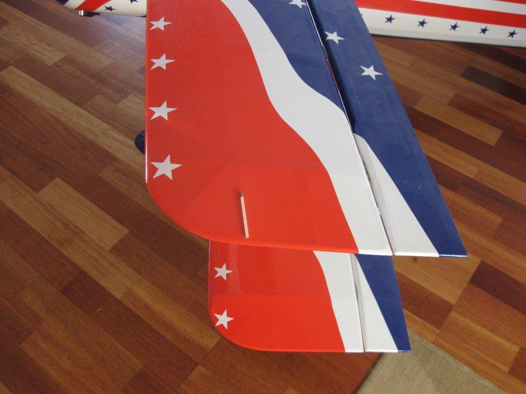

                Har så montert opp vingene for å begynne med wirer til vingene. Har også testet CG. Her sliter jeg litt, ble veldig fremtung. Se bilde der fystikken ligger. Nå er 2 stk batteripakker lagt bak pilot.
                Skal jeg måle fra bakant av balanseror eller fra bakkantlist??????? I vingerot eller på vingespiss??
                Uansett må jeg vel få CG lenger bakover??????
                Tar gjerne i mot innspill her, da det som kjent ikke er noe mont. annvisning med i settet.

                            Så du foreste på CG merket på pitsen? er ikke dette litt langt frem. Ser du brukte undervingen på 100cc din.

                                Cg merket på min eller din? min er akkurat etter manualen.
