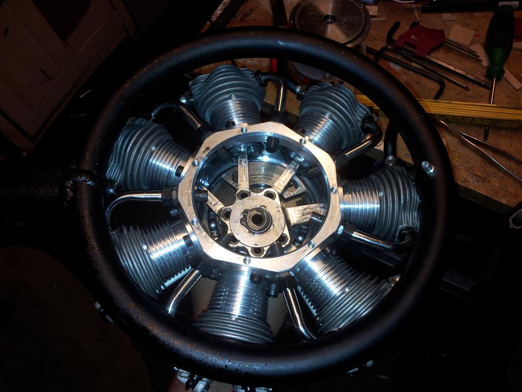

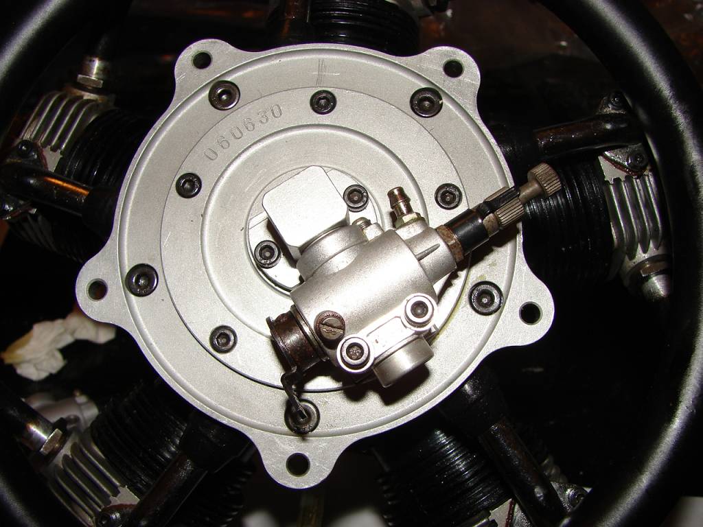

    Jeg holder på å modifisere en Asp 400.
    Disse motorene smører veiven bare ved hjelp av gjennomslaget i motoren, derfor må disse
    motorene ha mye olje i fuel'n. Har kjørt motoren på 15/15 fuel å da er det ikkje mye
    smørning som kommer til veiva.
    Evolution 7-77 motoren min kjører jeg på 8 % olje, noe som er mer en nok.

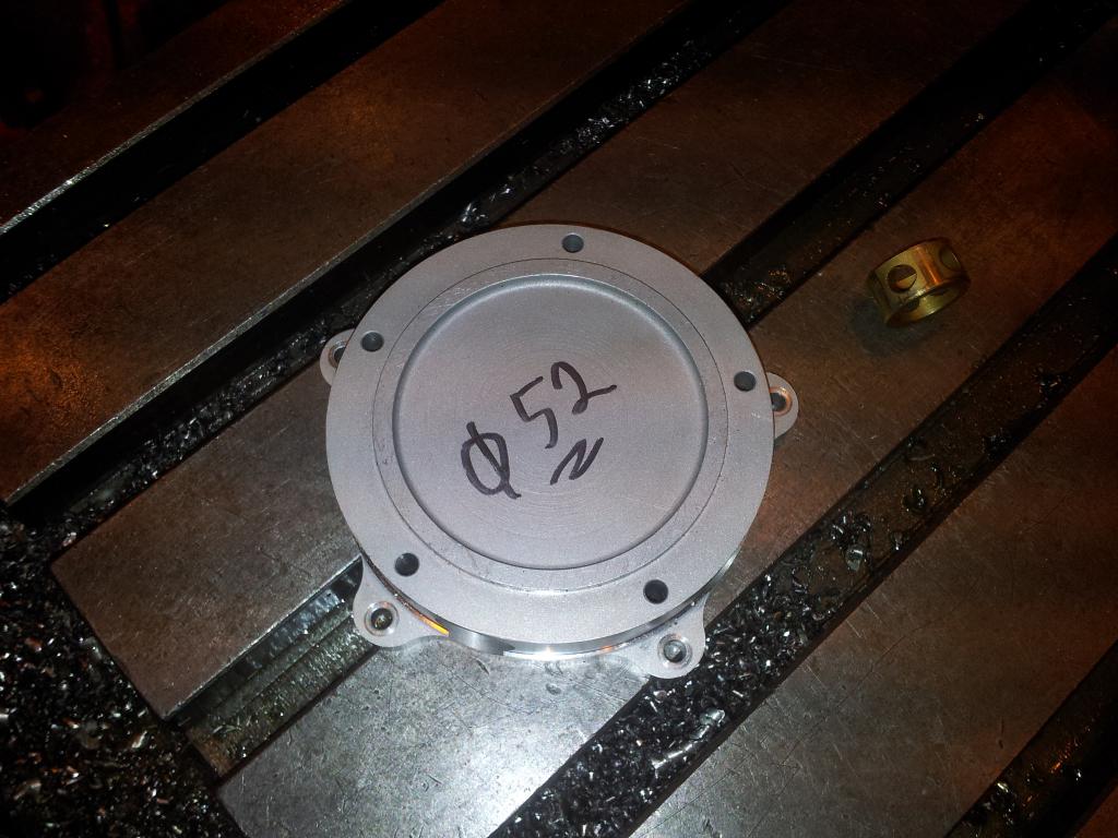

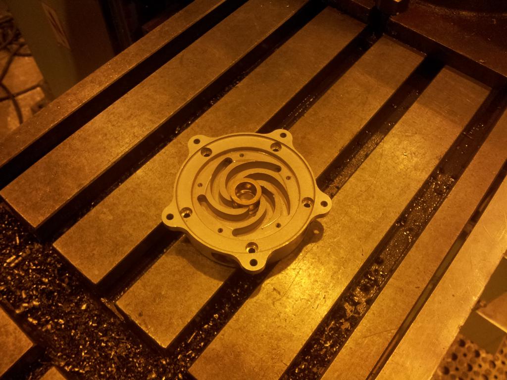

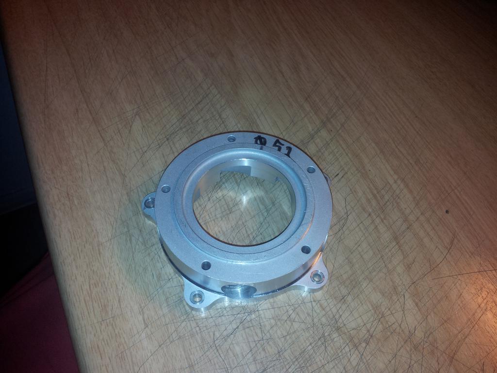

    Her er oxo noen bilder av baklokket på asp'n før modifisering.
    Som dere ser der det står ø52 er inn mot veiven.
    Mer kommer etter hvert.

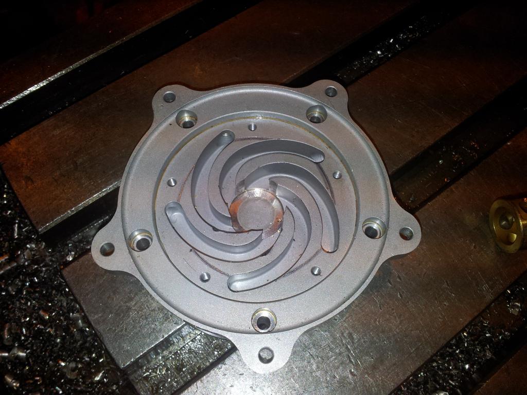

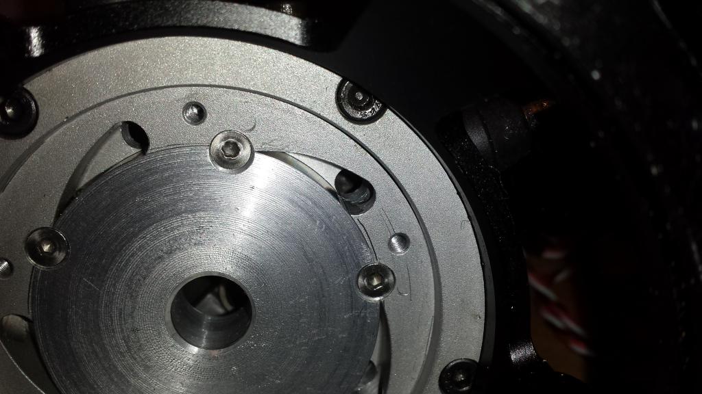

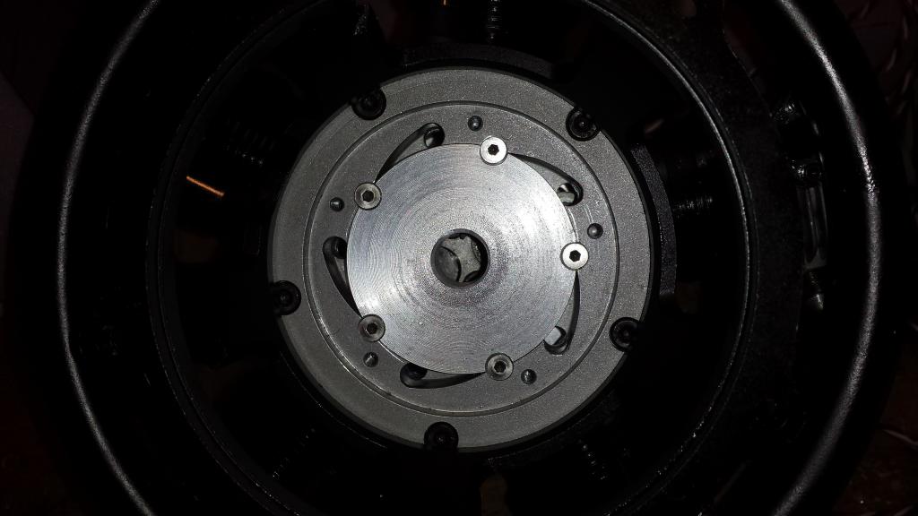

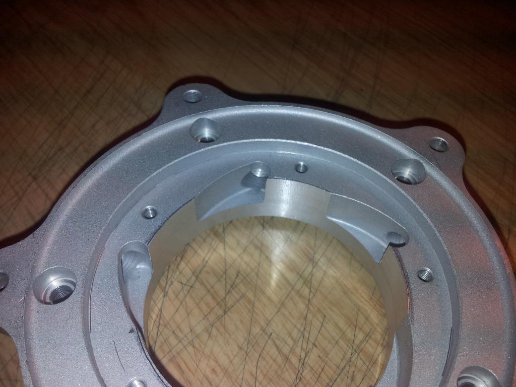

    Slik ble det........................!!!
      Er ikke veldig mekanisk anlagt... Hvordan vil dette smøre bedre??
      Ellers ser det ut til å være fet motor ja

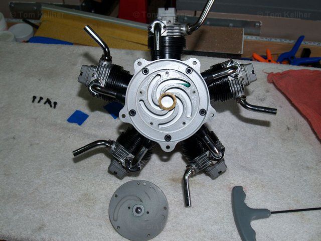

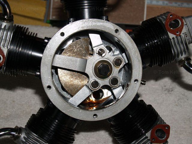

        Dette er baklokket på motoren der som forgasseren sitter.
        Slik som det var fra starten av så går fuelen direkte opp i toppen, å det er bare
        gjennom slaget i motoren som smører veiva, dvs det som lekker mellom stempelet å sylinderen.
        Det er derfor denne motoren må ha 20% olje i fuelen.
        Åpner man opp i baklokket kan man gå ner til 8% olje, fuelen går rett inn
        i veivhuset å blir derfra sugd opp i fnsuget.
        Skal ta noen bilder under montering som lettere viser forsjelden.

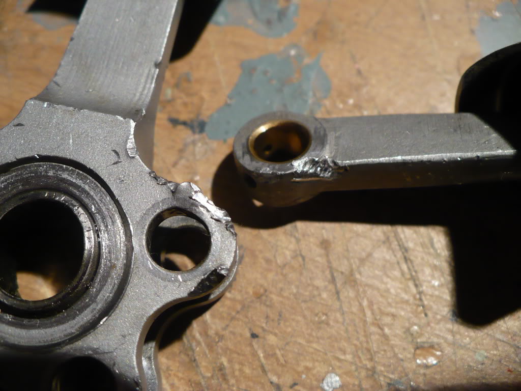

            Dette er bare en enkel å grei måte å få motoren til å vare lenger å kunne gå fint med 0% nitro å 8% olje.
            Har sett flere asp 400 motorer som har havarert pga dårlig smøring.
            Evolution motoren min går 1100 o/min uten gløding å 800 o/min med gløding med
            0%nitro å 8% olje. Det er målet med asp'n oxo.

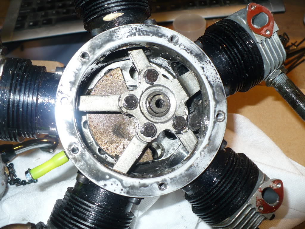

            Her er det tydelig at det har godt tørt.
            Det er sikkert like mange meninger som det er motorer om dette, så
            jeg er trygg på det jeg gjør her.
            Skal se om jeg får startet den opp igjen i kveld.

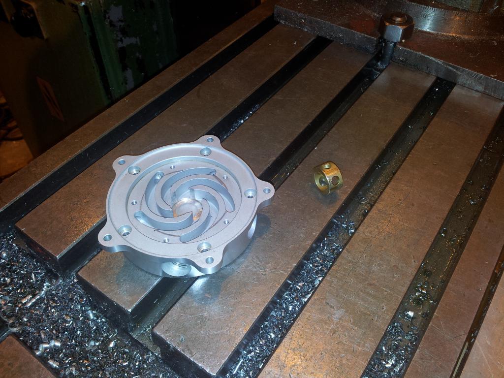

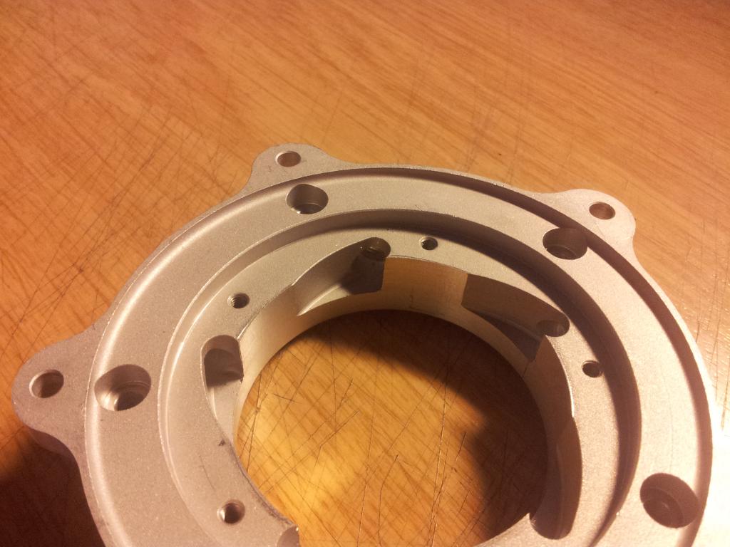

                        Hei igjen.

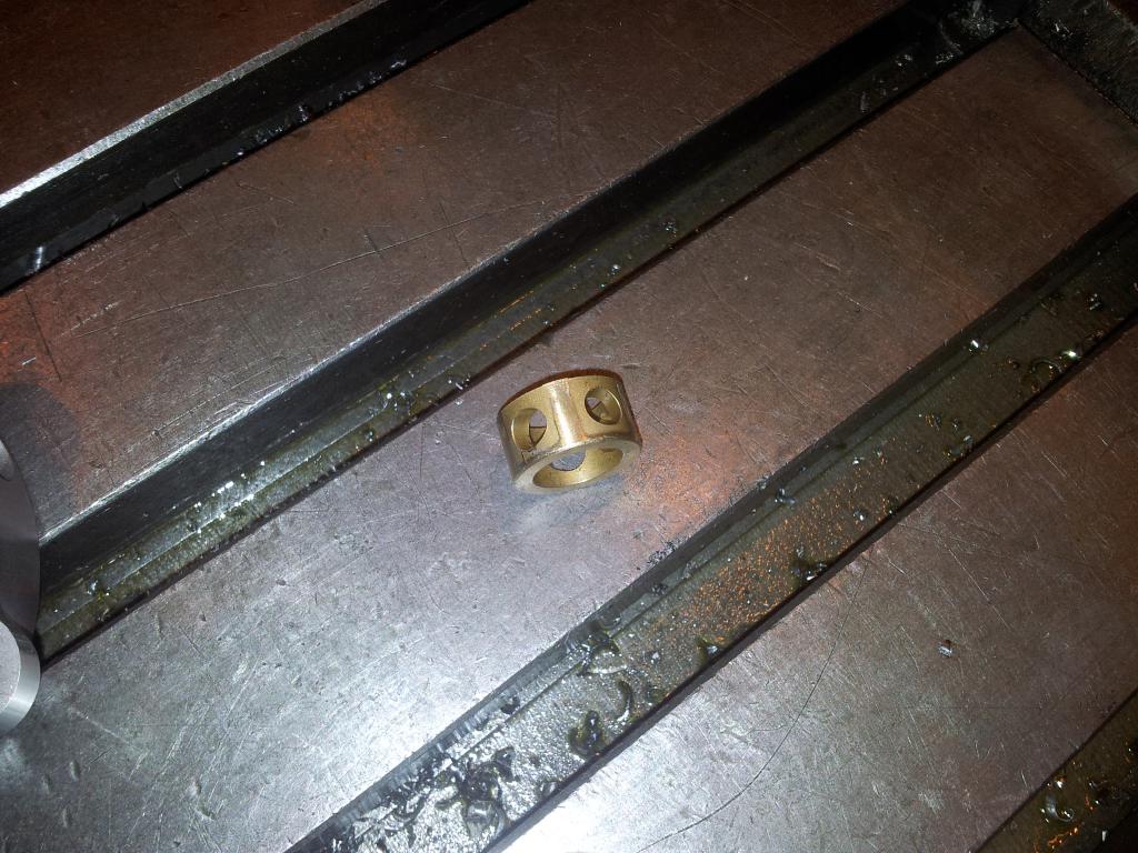

                        Etter en god del testing måtte jeg innrøme at det ble for stort hull i bak platen.
                        Jeg tok å dreide en foring som ble krympet på plass å låst med sett skruer. Nå er det bare et 13mm hull
                        inn til veivhuset å 6mm hull ut der som innsugsrøra kommer inn.
                        Jeg klarte å slette bildene jeg hadde av dette, men jeg skal ta noen nye etter at jeg får demontert den igjen, så bilder kommer.
                        • CubRune
                          • Jan 2009
                          • 992
                          For å gjøre dette på en enkel måte må man bytte ut messing foringen med de 5 hulla i ut med en som er tett slik at suppa går inn i veivhuset før det blir sugd inn i innsuget.
ID:	600875 Click image for larger version

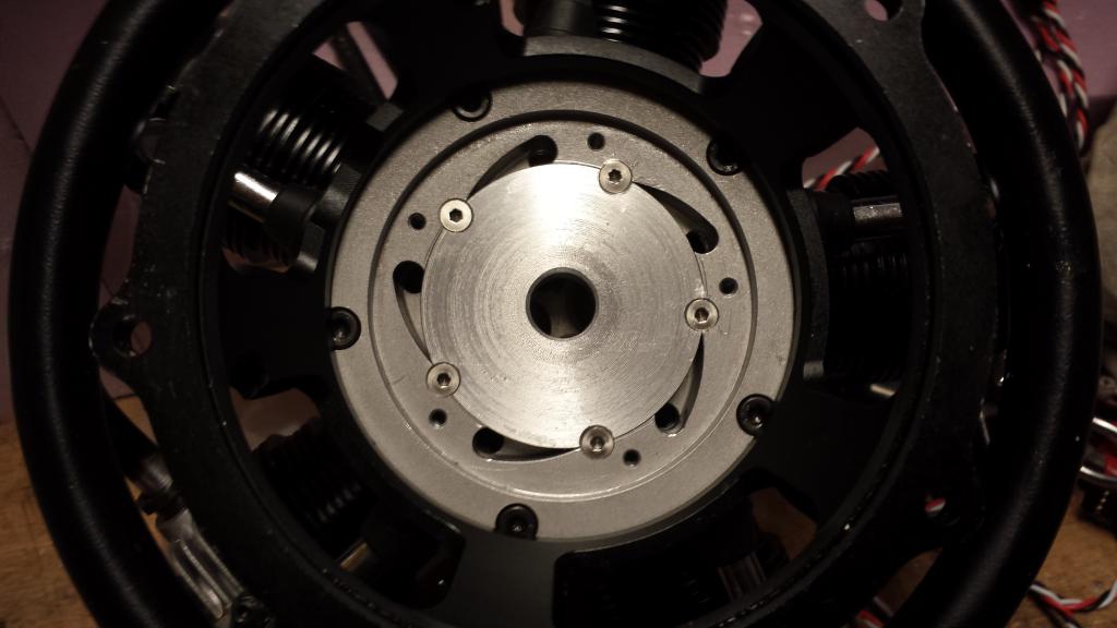

                          • CubRune
                            • Jan 2009
                            • 992

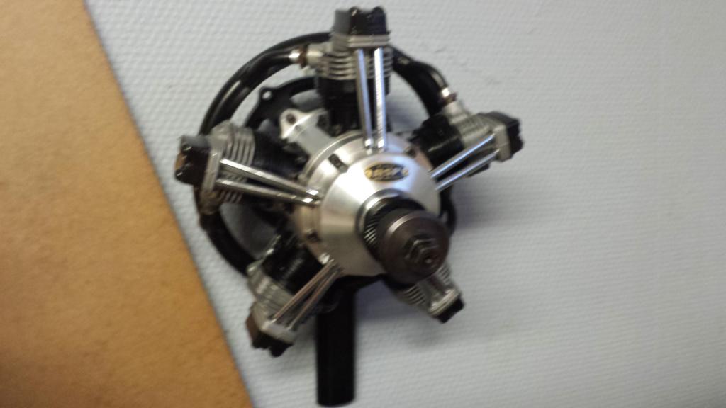

                            Her har vi noen bilder av hvordan det ser ut i motoren etter siste inngrep.
                            Nå kjøres motoren på 9% olje.
ID:	600998 Click image for larger version
ID:	601000 Click image for larger version
                            Har ikke video av den ennå, men det kommer.
