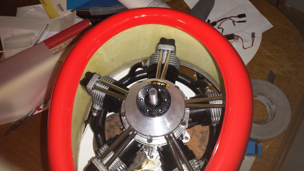

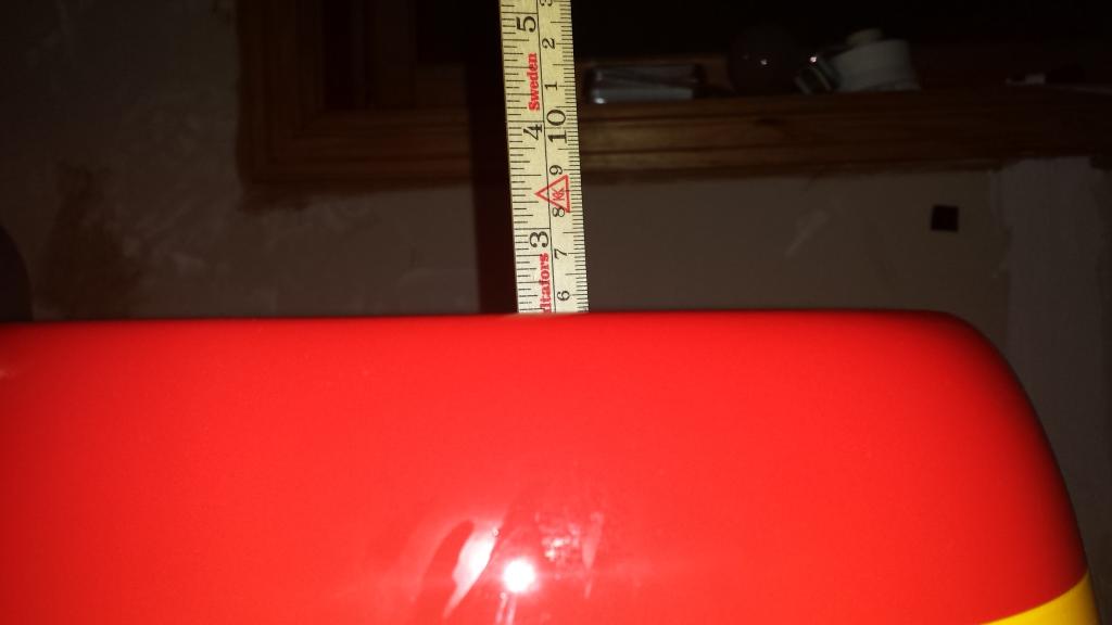

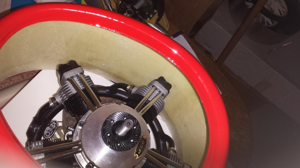

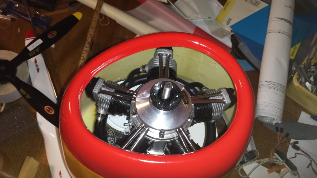

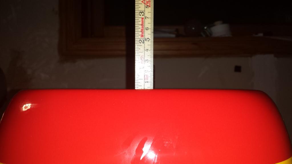

              Etter mitt syn så er det feil å si att ASP 400 passer inn her...

              Skal motoren stå der den opprinnelig skal stå, så er det mye å forlenge prop. medbringeren.
              Flytter du motoren til der den kommer lengst fram, så er det fortsatt litt for lite.
