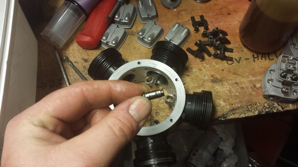

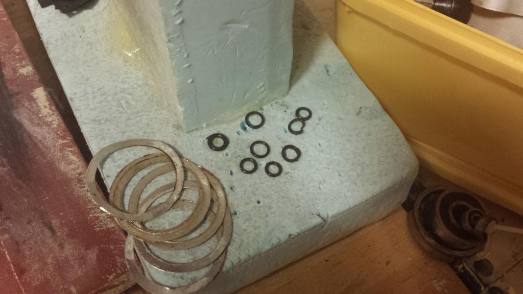

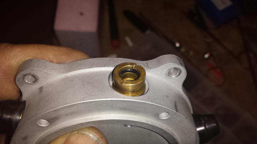

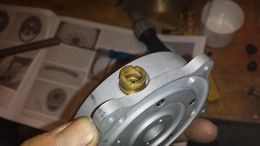

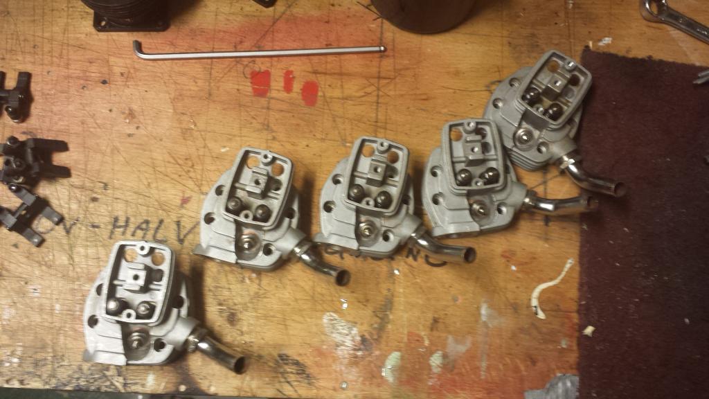

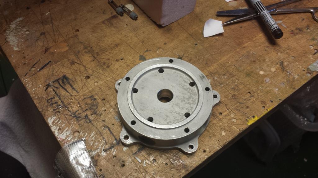

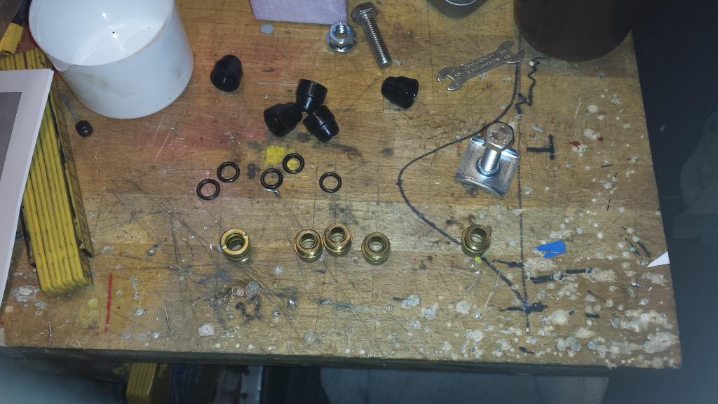

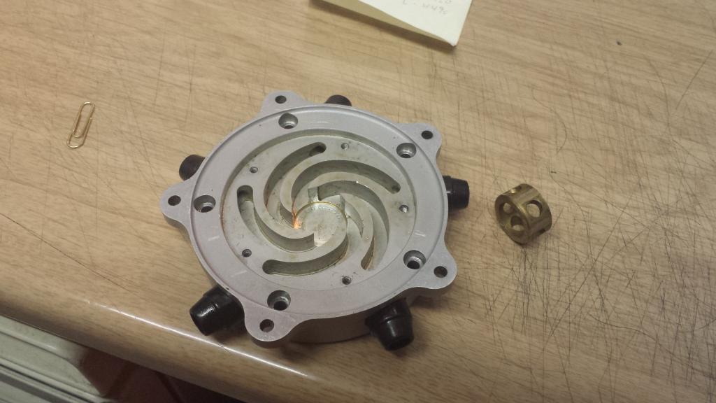

    Da er bak lokket ferdig. Det er 10 O-ringer i disse delene, men det var bare 5stk. Jeg har satt inn der det manglet.
    Når sant skal sies så er jeg ikke helt sikker på om det er 5 eller 10 det SKAL være, det kan hende det er gummi muffene rundt innsug
    røra som skal tette.
    De muffene er morkne og harde med noen sprekker, så jeg satte inn o-ringer.
    Legger inn noen bilder i morgen.

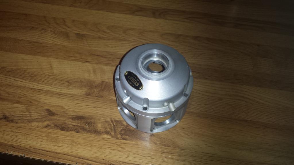

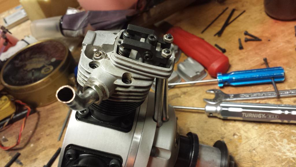

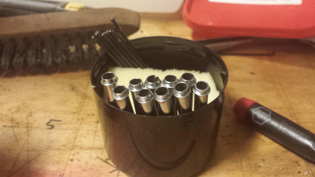

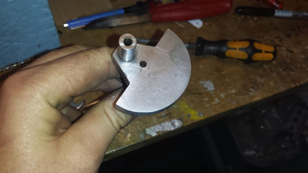

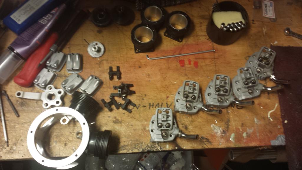

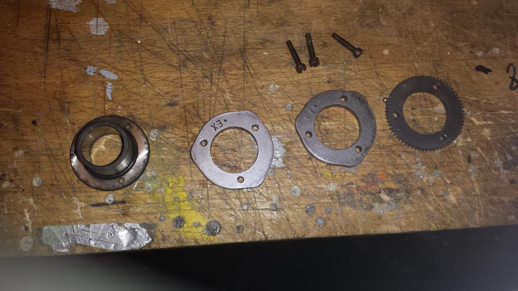

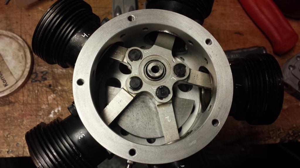

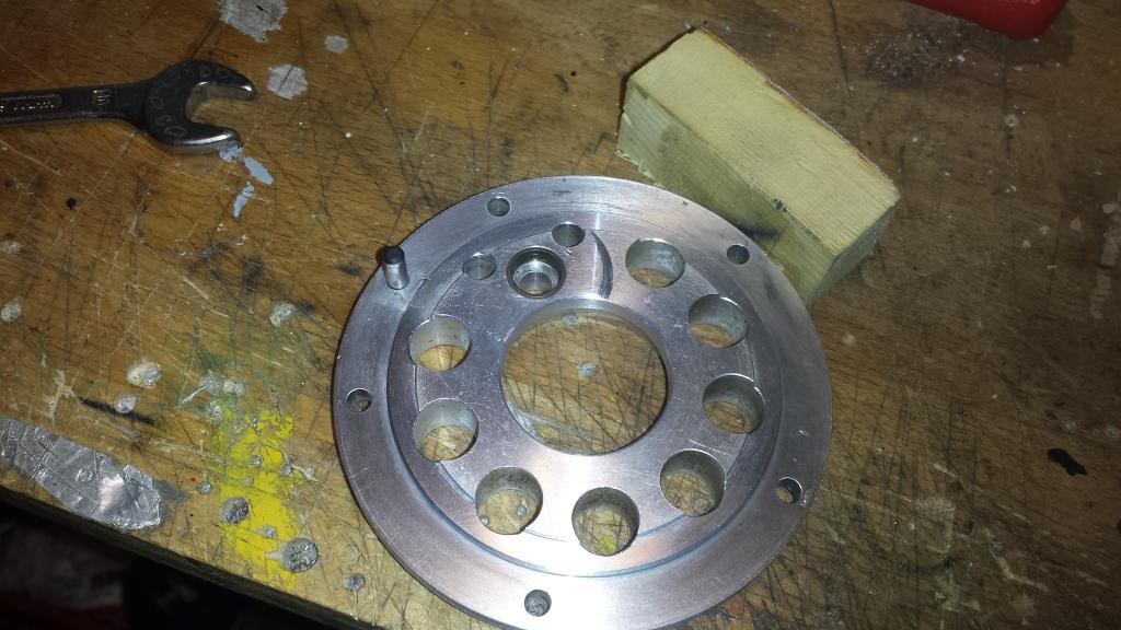

        Her har dere noen bilder.

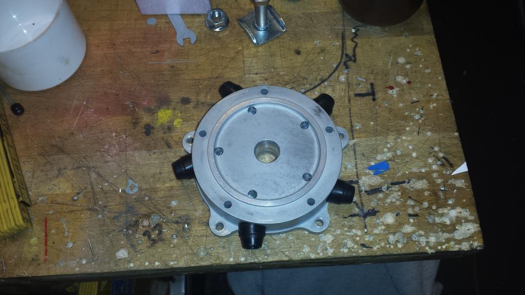

          Her var det et bilde som ikke kom med.

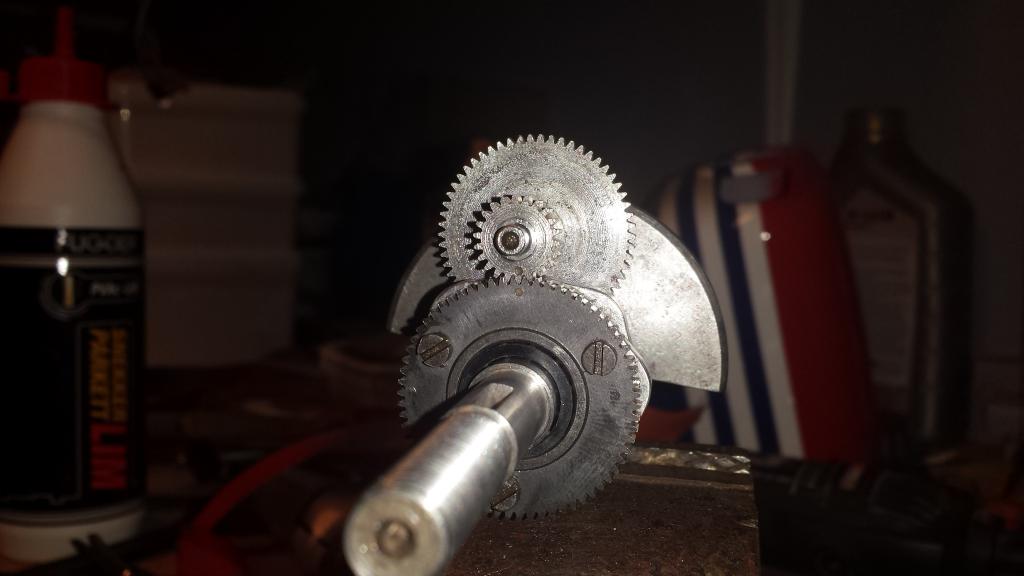

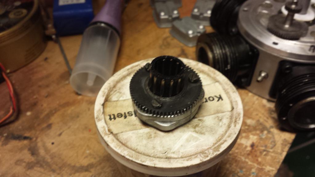

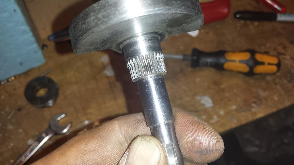

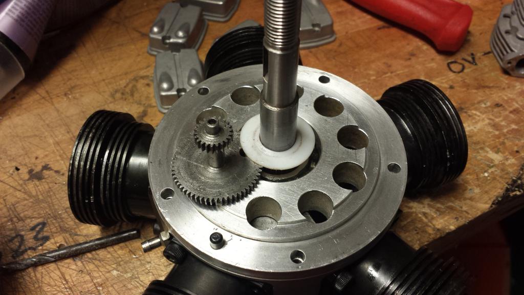

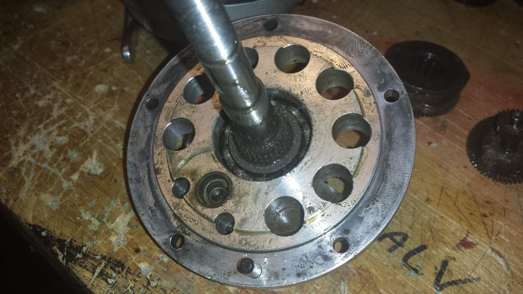

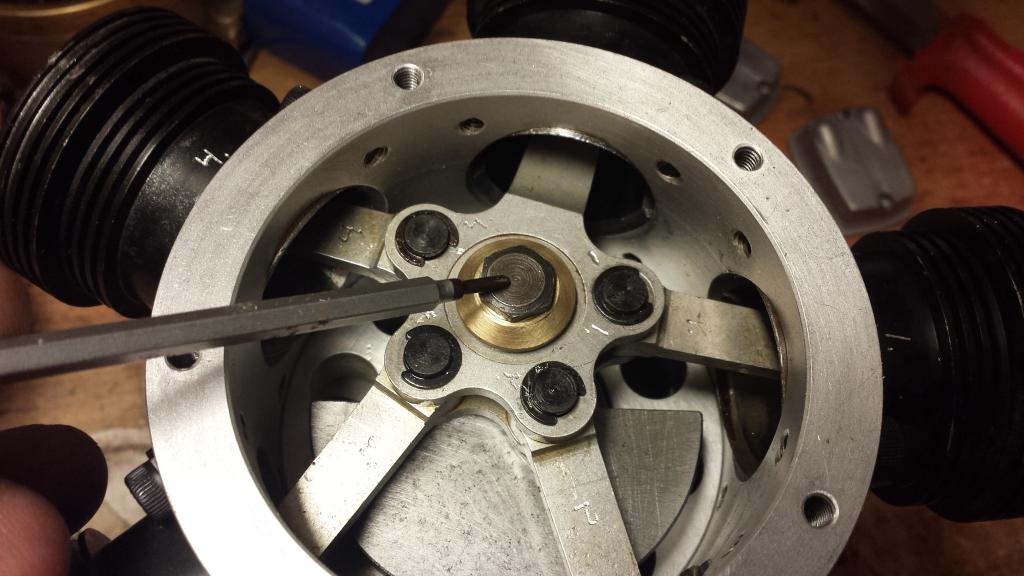

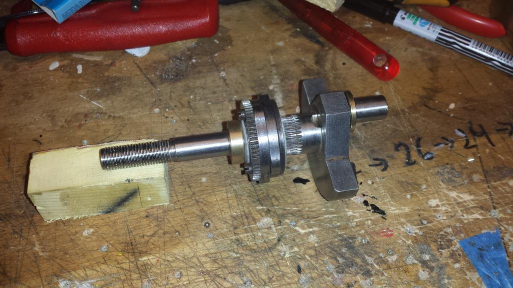

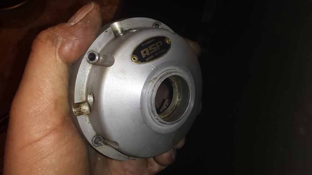

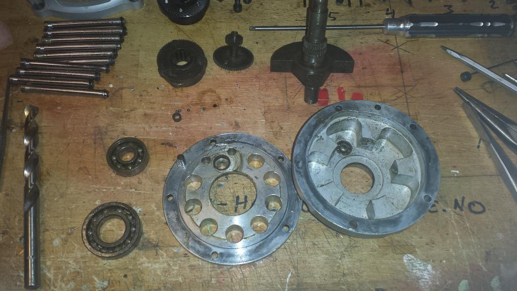

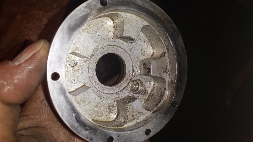

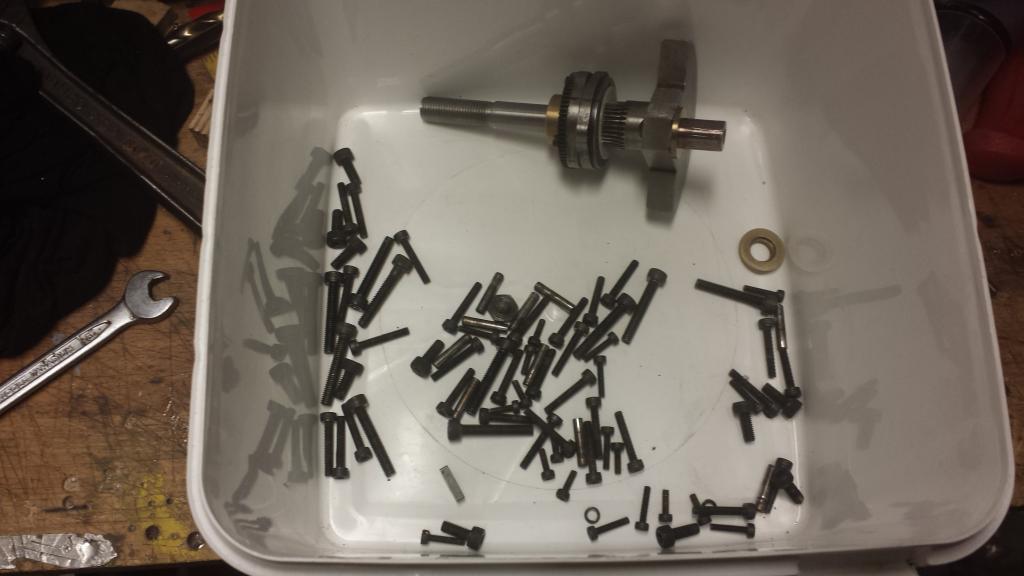

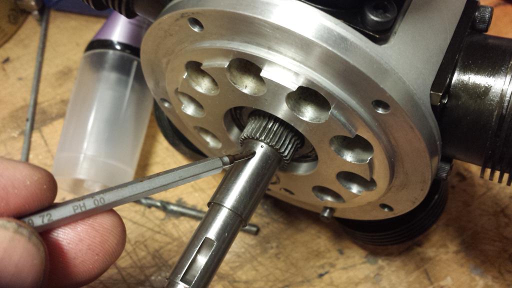

                  Hei folkens, jeg fikk tilsendt Asp-400 motoren til Alf å det er ikkje det fineste jeg har sett.
                  Lagrene var ferdige å klare for utskifting, det ene kam lageret var så dårlig at kulene datt utav da jeg åpnet motoren.
                  Det som er det verste er slitasjen på drevet til kammen på veivakselen.
                  Lagere til motorene er offte dyre å tar lang tid å få, jeg finner det meste på "kulelager24"
                  Her er det noen bilder.
                  Her er det lett å se kor mye slakk det er i nålelageret på veiven, skiva skal stå i senter på staken.
                  For de som lurer på å demontere selv så må dere huske at det er lings på skruen i bakkant av veivakselen.
                  Jeg kommer til å legge ut bilder av punktene som må treffe overens på kam og veiv.

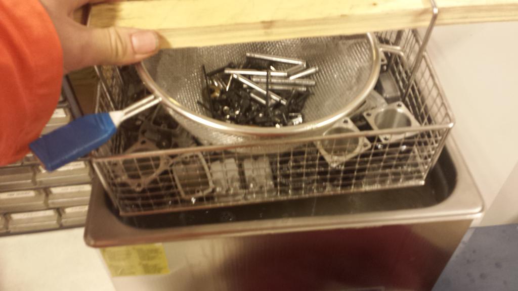

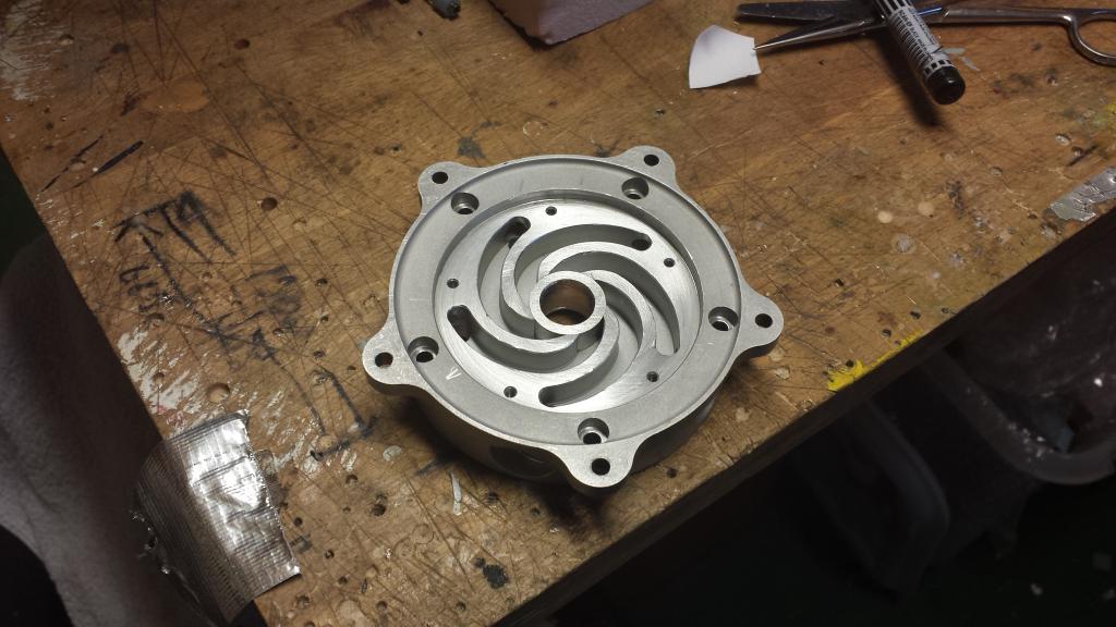

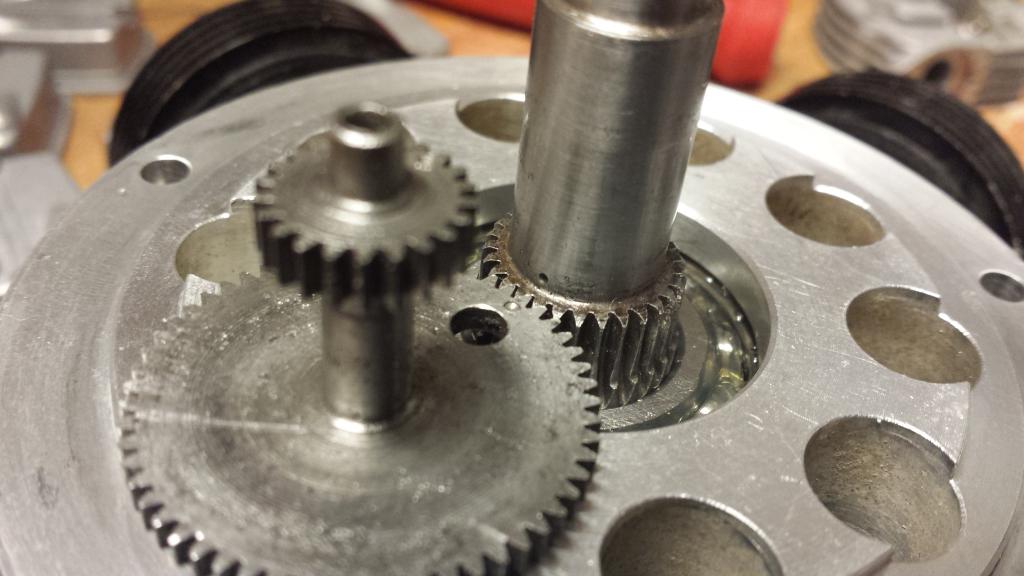

                    Da har jeg hatt en runde til på ASP'n å det ser ut for at det snart skal bli liv i den igjen.
                    Slitasjen på veiv drevet gjør jeg ikke noe med, jeg tror ikke det er så mye når det kommer nye lagrer på plass.
                    Lagrene blir bestilt i ettermiddag.
                    Bare å mase om dere lurer på moe.....

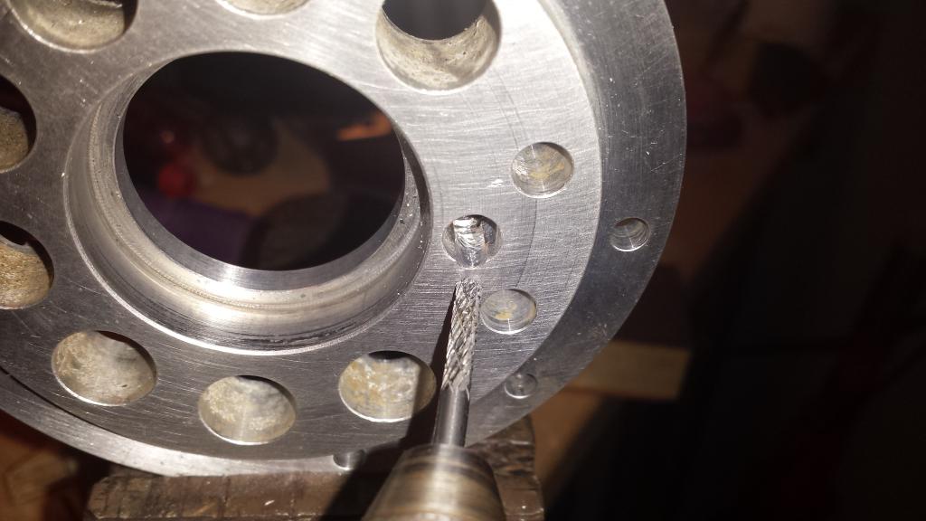

                        Her er det noen bilder til.

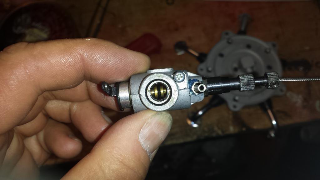

                          Det er MYE som ikke er helt opptimalt her.
                          Tomgangsnåla er skrud så langt inn at den dekker halve innsuget.

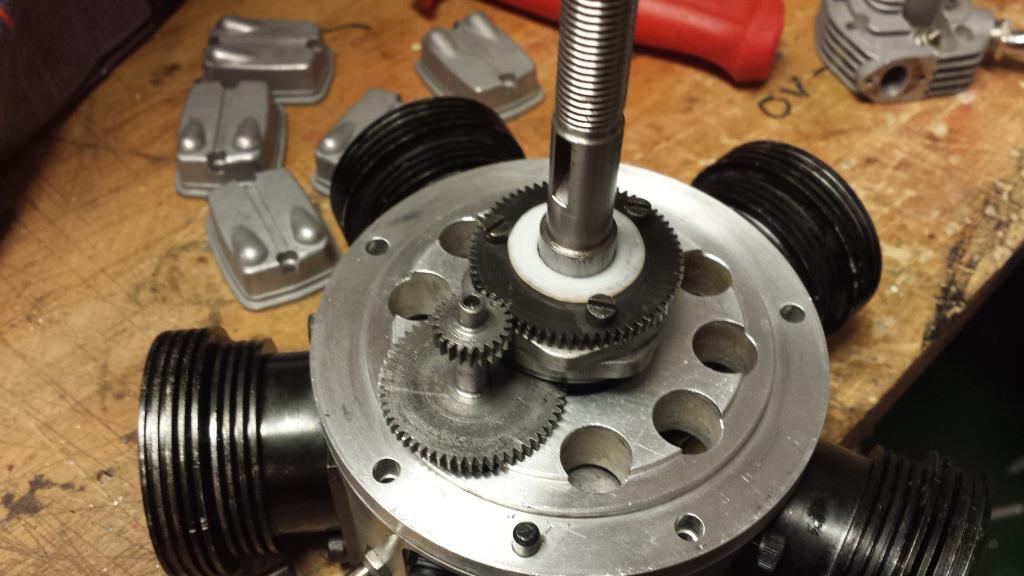

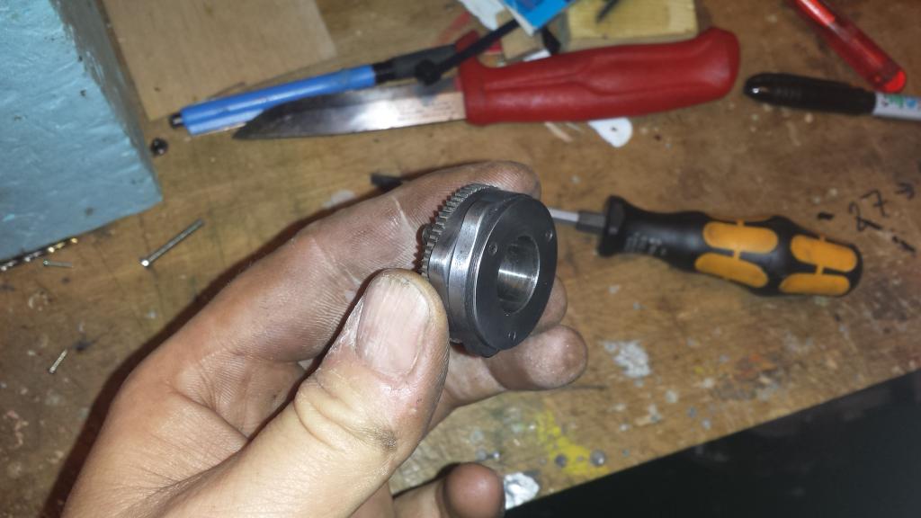

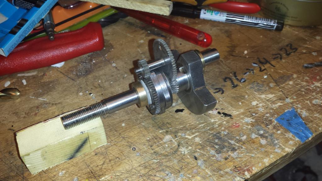

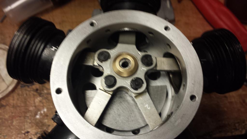

                                #45

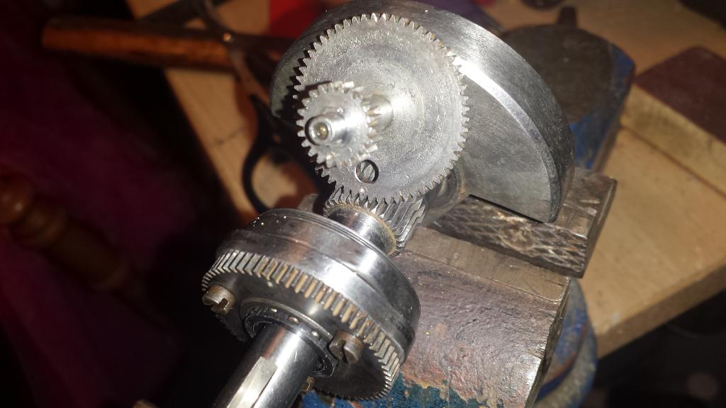

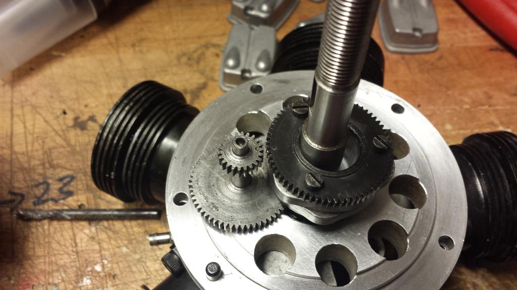

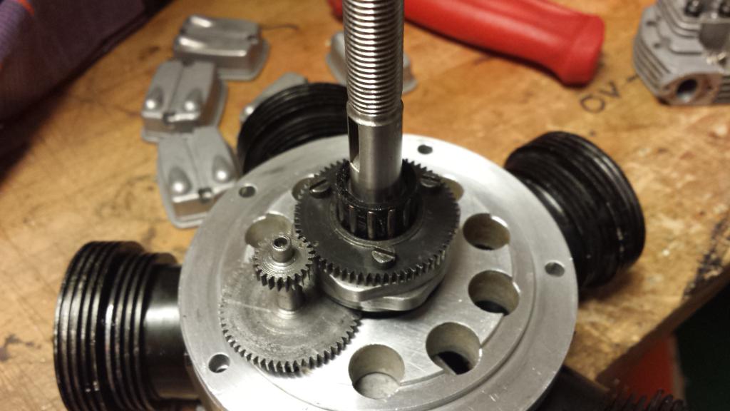

                                Da er det bare å få på plass veiva å kammen.

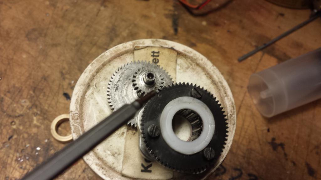

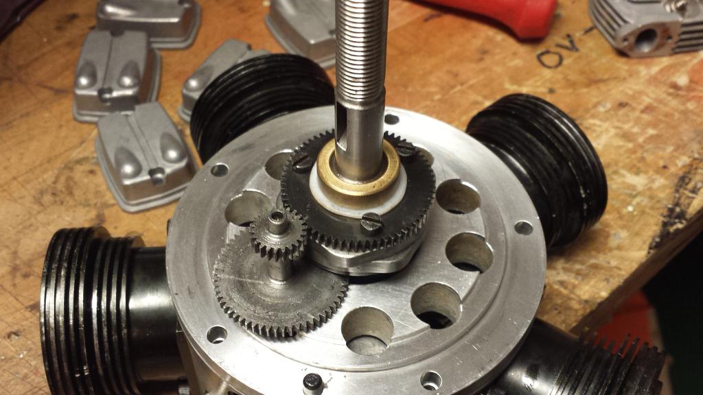

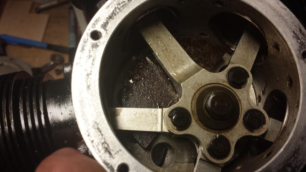

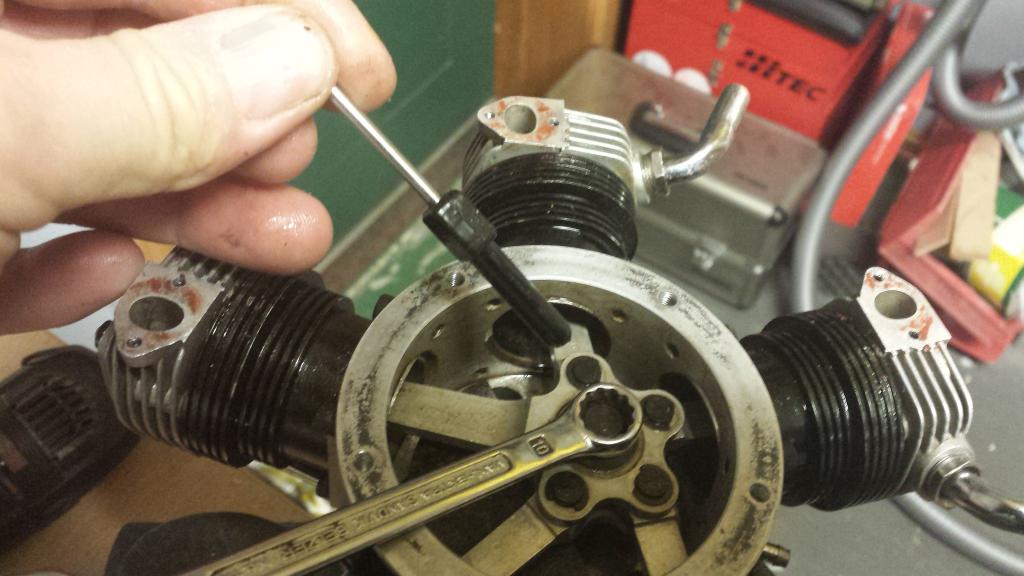

                                Her er det bare å følge bildene så der det en grei jobb, som dere ser så må nålelageret i kammen utav for å få merkene på kam og veiv til å treffe, deretter inn med lageret.
                                Husk at det er lings på skruen bak på veiva.
                                Jeg håper på å bli ferdig med monteringen i kveld.
                                Jeg er enormt gira på å få starte denne nå.
