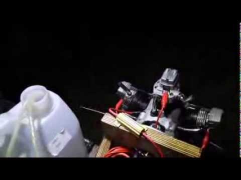

      Da er motoren ferdig montert og testett.
      Har kjørt den på jero med 8 ojle å 9 nitro.
      Den må justeres litt til når det er litt bedre temp, var bare 2 grader når jeg testett den, å da er metanolen lite samarbeidsvillig.
      Nå er den pakket å klar til sending.

        En ting til som er greit å huske på er å bruke stor dim på slangene fra tanken.
        Jeg har 2 klunker til min motor å slangene går til et T stykke rett før gasseren, dette for at den skal få nok fuel på full gass.
