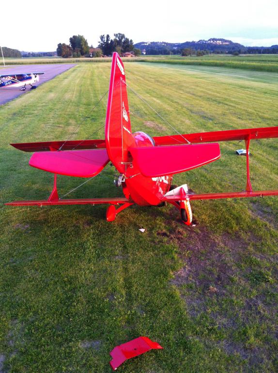

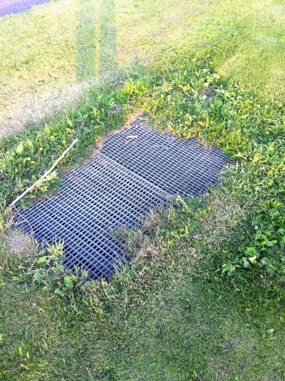

            jeg landa og hadde den på 2 hjul bortover, så forsvant understellet i den "!%#"%€%€ kummen...
            men den motoren altså... det var nesten enda mer irriterende.

                  Huff. Ferist på stripa?????? Ikke bra.

                          Jeg veit jo at den er der, men pleier normalt ikke lande så langt oppe..
                          Og den er umulig å se fra der man står å flyr.

                          Originally posted by affa
                          Den var kjip Tom, men enkel å reparere da.
                          Kjedeligste er jo en motor som ikke funker :banghead:
                          Skade ser ut til å være "bunnplata" som er brekt tvert av i bakkant med lite feste ellers.
                          Ser ut til å konstruktøren har gjort det sånn for at det skal holde, men bli lite skade
                          dersom man f.eks får en deadstick i lav hover Er jo greit at det bare er understellet
                          som ryker og ikke øvrig konstruksjon. Ellers ble jo nedre vinger skadet, men ser ut
                          til å være mellom spantene og easy fix (stort sett litt planking og trekking)
                          Bakdelen med hjulkåper
                          Jeg hadde heldigvis lav fart når det skjedde...
