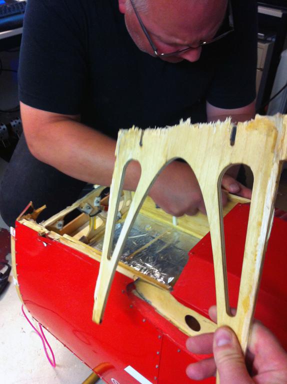

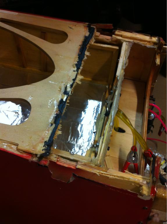

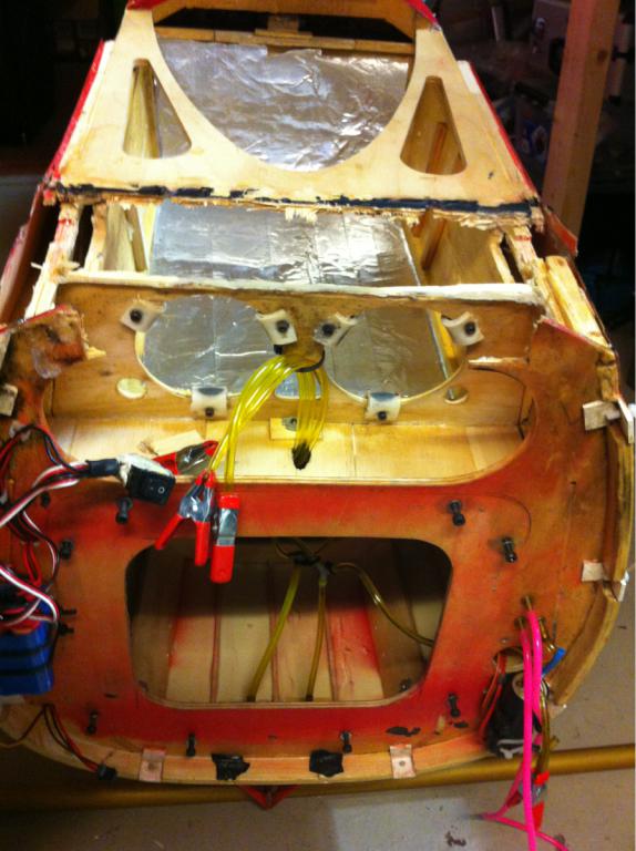

      Da har jeg fått ho på rygg for inspeksjon.
      Er vel ikke mulig å få rettere brudd
      Jamie kommer en av kveldene for å se på det

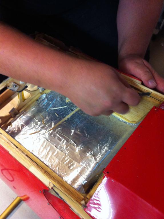

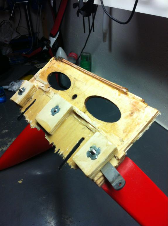

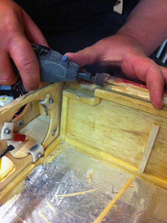

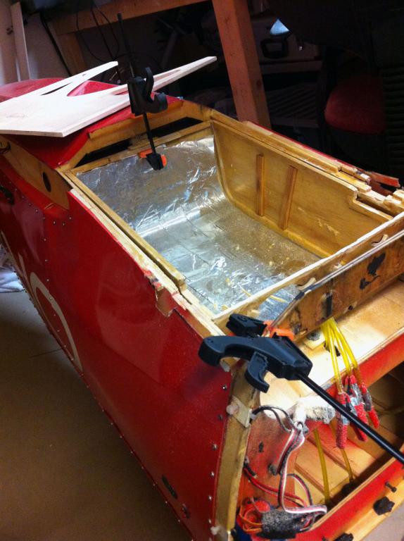

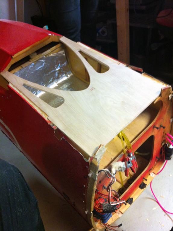

                Dette er i grunn bilder kun for å dokumentere for egen del, så ikke så veldig schpanande
                Her skrapes det vekk gammelt lim
                Jamie i dyp konsentrasjon med skrapa. I hånden deler av det gamle understellsfestet som er revet tvers av.

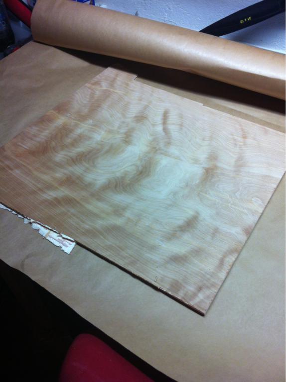

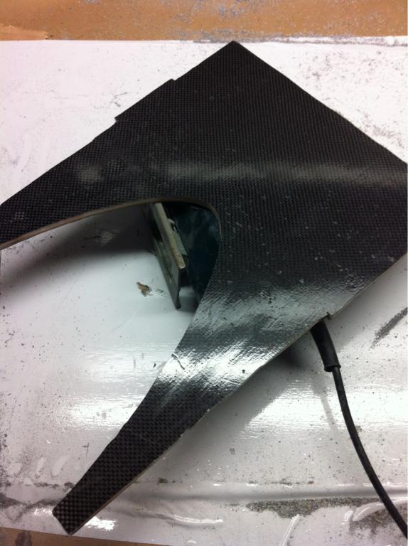

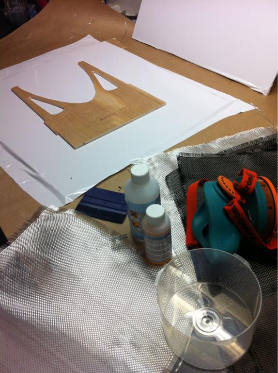

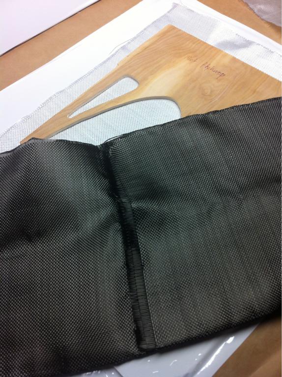

                Ny plate ferdig utskåret i 6mm finèr. For å sikre god styrke på denne skal den
                lamineres med glassfiber og karbonfiber

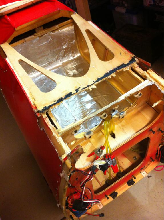

                Liming av ymse ting rundt potter etc.

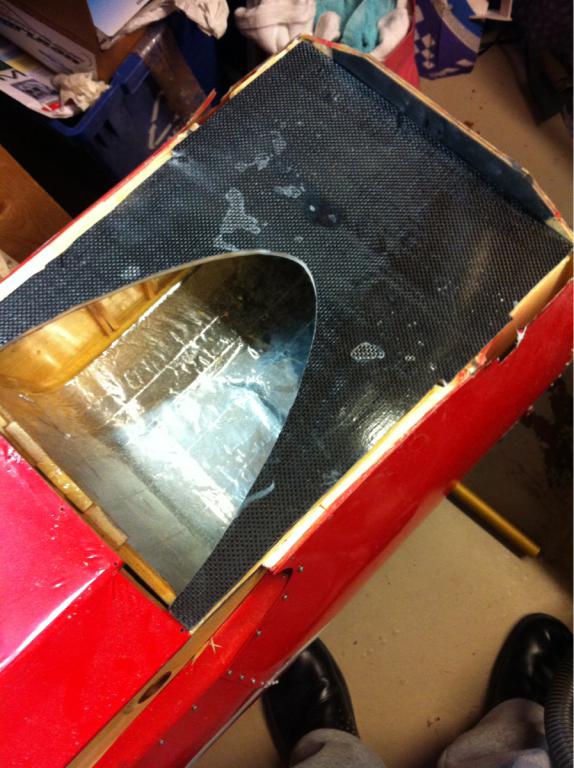

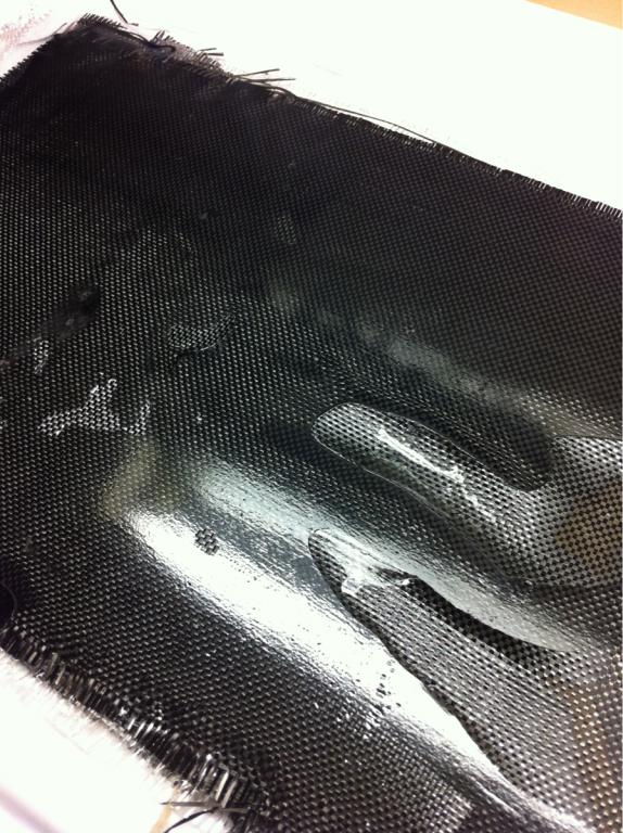

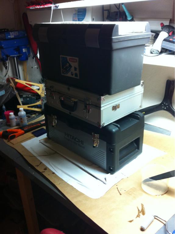

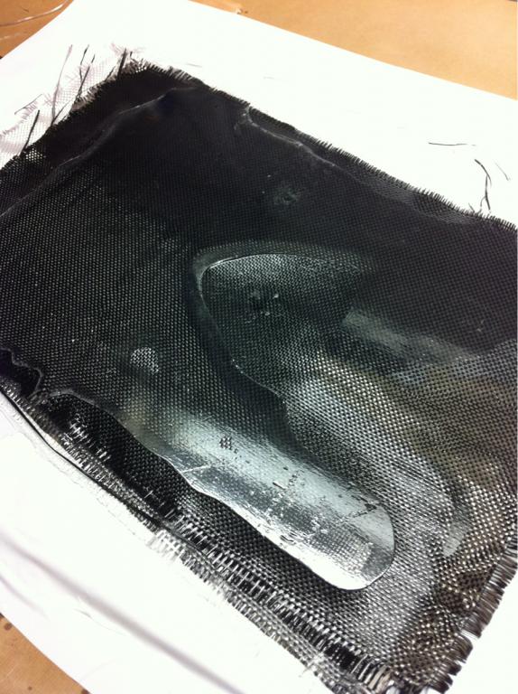

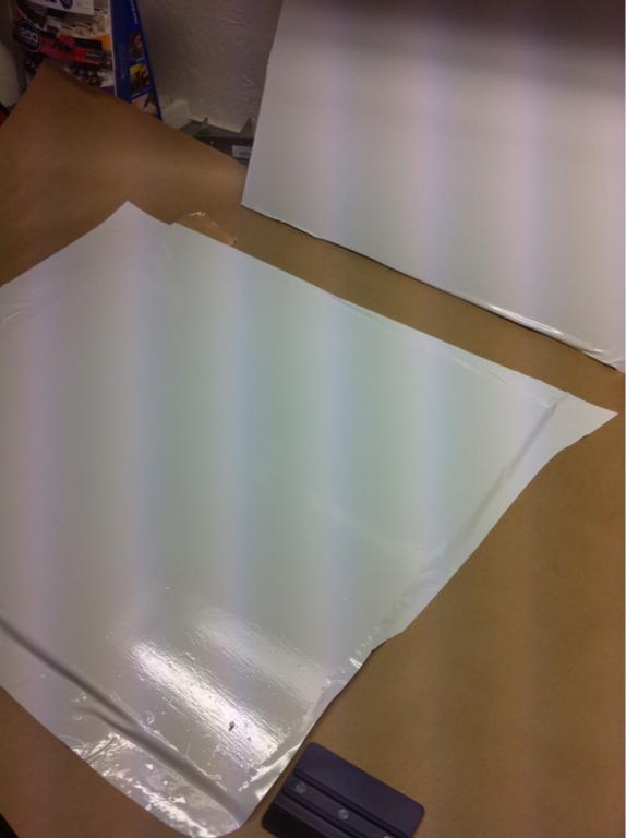

                  #113
                  Her er det oppstiving av understellsplata på gang.
                  Aldri prøvd å støpe sjæl, så dette blir schpanande
                  Torde ikke ta bilder midt i prosessen pga tidspress.
                  Folierer en over/under-plate for press når alle lag og epoxy er på plass.
                  Målet er fin finish. (ingen som ser noe under flyet der, men gøy å se om man får det til)
ID:	602638Click image for larger version
ID:	602642Click image for larger version
                  Godt press er viktig
                  Ikke akkurat Gøy-saft...
                    #114
                    Blæ... I suck. Trodde det fløyt ut mer enn det gjorde :'(

                        #116
                        Yay! Detta ble ikke så ille gæli likevel!
                        Men anbefaler ikke noen å gjøre dette inne... geeez... støv, MYE støv over alt.
                        Den siden man ser på flyet er faktisk den verste også
